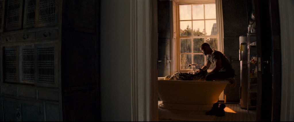

Die schlechte Qualität der Videos ist immer noch. Habe mal ein Bild angehängt, damit ihr es ech nicht nur vorstellen müsst. Am Besten sieht man es am Kopf von Will. Es handelt sich hier um eine DVD also .vob Datei und nichts komprimiertes.
Den Fehler, warum die Bilder so verpixelt sind habe ich gefunden.
Man musste im VLC die Videoausgabe auf OpenGL stellen. Seit dem ist alles bestens.
Warum sich das von selbst verstellt hat, kann ich nicht beantworten.:freak:
