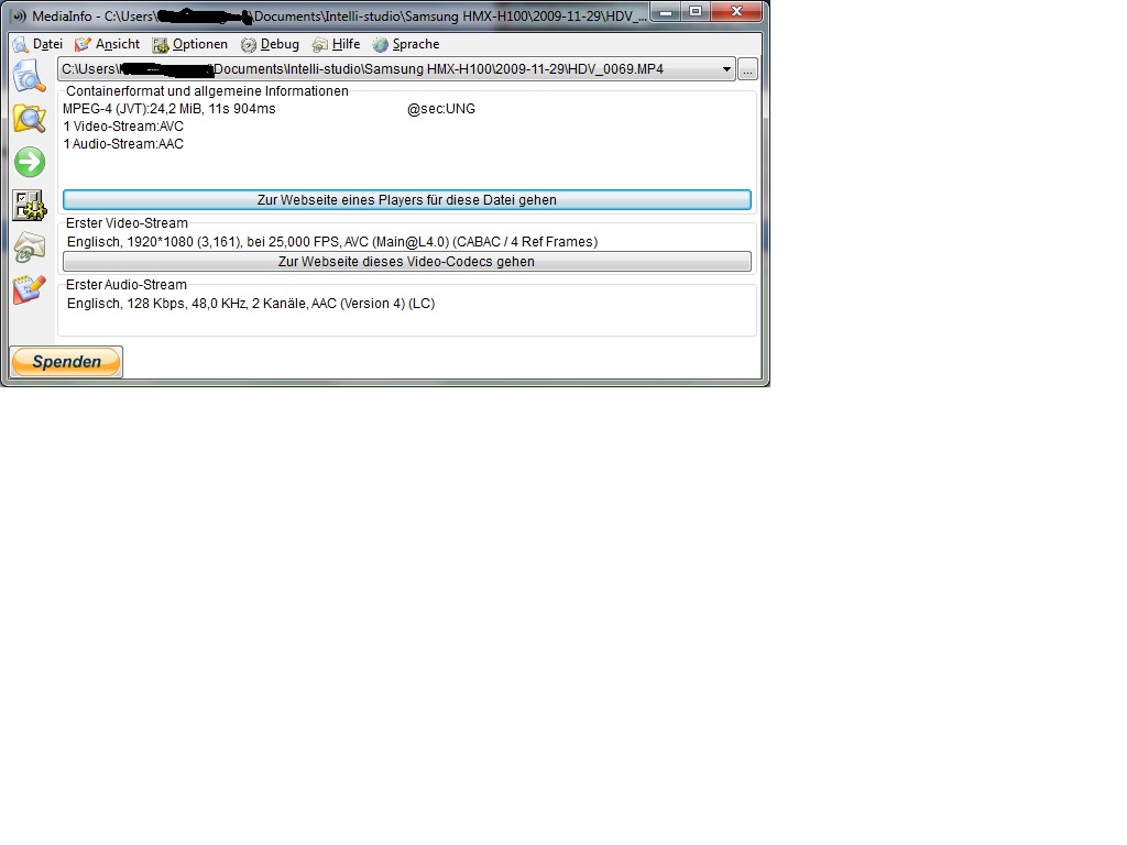

bin gerade dabei die ersten Videos von meinem Samsung HD Camcorder zu bearbeiten.
Allerdings haben alle Programme, die ich bisher probiert habe irgend ne Macke!
1. Intelli Studio (mitgeliefert) greift nur auf den Prozessor zu und ist deswegen etwas ruckelig ab und zu..ladezeiten dauern auch manchmal und ich bekomme da einfach keine normale MP3 Datei eingearbeitet.
2. Movie Maker von MS kann mit den Videos nichts anfangen..wahrscheinlich wird das Format (MP4, AAC) nicht unterstützt.
3. Magix Video Deluxe 08 liest die Dateien auch nicht ein..wahrscheinlich wird das Format ebenfalls nicht unterstützt.

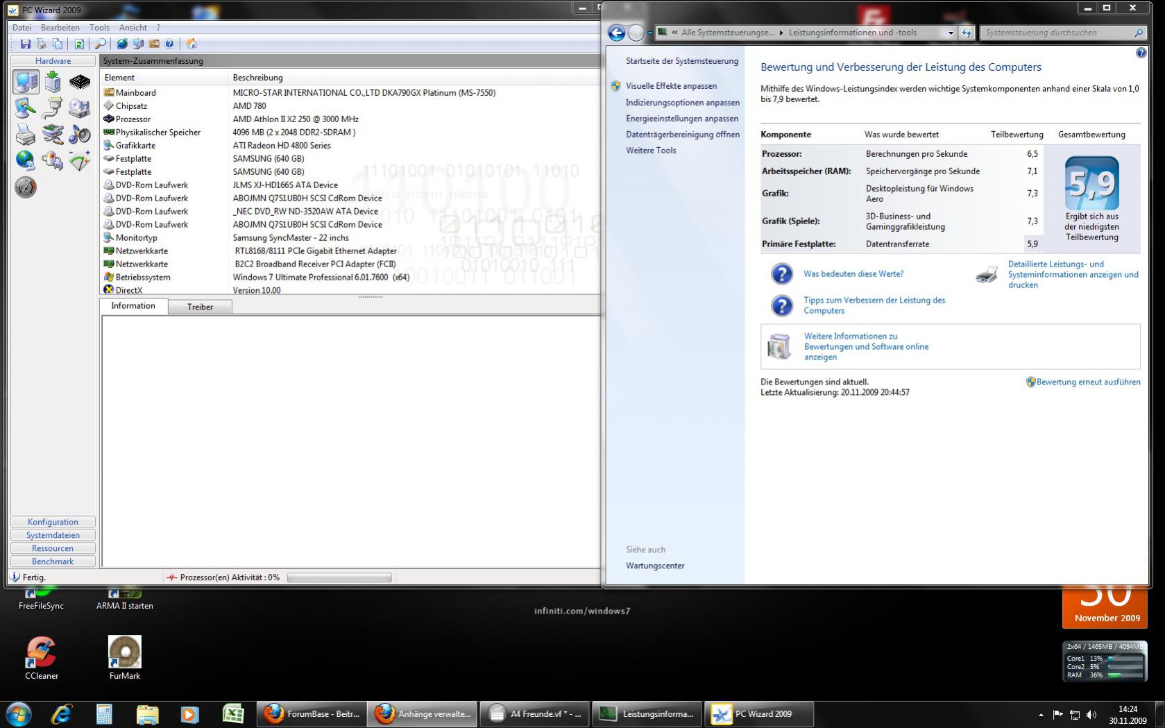

Zwischendurch mal mein System:
AMD Athlon II X2 250 3Ghz
4GB DDR2 800
MSI mit 790 GX Chipsatz
ATI 4850 1GB
2x Samsung HD642JJ SATA II
Win 7 64 bit Leistungsindex ist 5.9

Was hast Du denn für eine CPU und wieviel Speicher?
Falls die Frage an mich gerichtet war:
- AMD x2 6000+, 2 x 3000mhz, 4gb Ram, 3 HDD
- AMD X4 Phenom II 945, 4 x 3000mhz (@3450), 4gb Ram, 4 HDD
