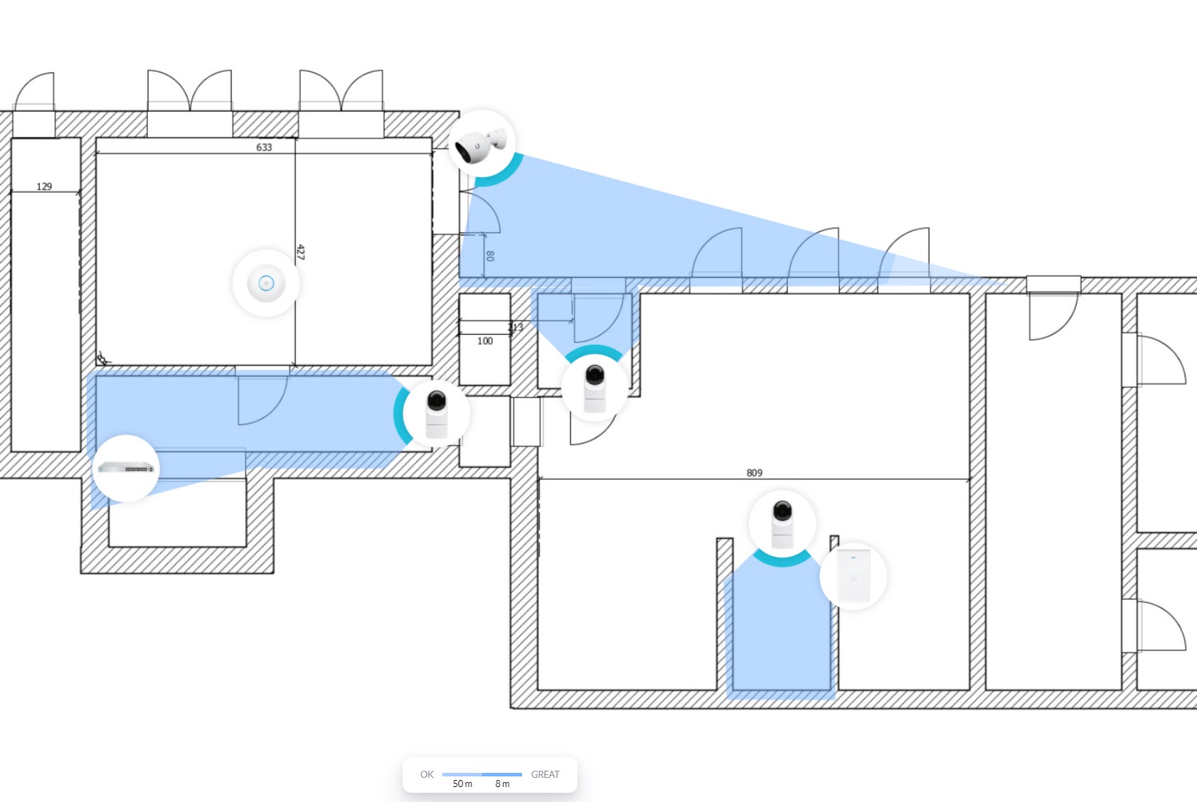

So, ich hab´ mal mit Ubiquit rumgespielt - so sieht es dann aus:
  • Personen sollen keine wiedererkannt werden
  • Mit den Linsen tue ich mir etwas schwer, aber tendenziel werde ich wohl nachts Bewegungsmelder dsa Licht aktivieren lassen - wahrscheinlich nur mit Hue-Sensoren. Die hängen auch schon an der ganzen Straße
  • Aufzeichnung reicht, wenn 7 Tage vorhanden sind. Bis dahin bekommen wir einen Einbruch / Diebstahl mit
