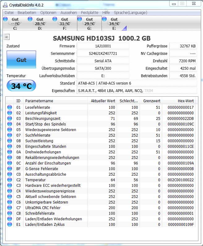

Die Festplatte (1000MB Samsung) scheint OK zu sein, Crystal Disk Info sagt "OK". Die Platte ist von den Werten her nicht mehr taufrisch, aber nichts bedenkliches.

Was sagen die Smartwerte (CrystalDiskInfo)? Schreibfehler, egal ob durch Hard- oder Softwareprobleme verursacht zeigen sich immer erst, wenn man versucht, eine beschaedigte Datei zu oeffnen. Das Problem koennte also auch schon laenger existiert haben. Backup existiert? Ansonsten eines erstellen, dann Dateisystemcheck (chkdsk [Laufwerk]: /f /r /x /b). Und abschliessend ein Kontrolle mit den Herstellertools: Samsung HDD Utility (Hutil) oder evtl. geht nach der Firmenfusion auch schon SeaTools. Am besten jeweils mit der DOS-Version eine bootfaehige CD erstellen und sicherheitshalber vor dem Test andere Festplatten- oder SSD-Laufwerke entfernen (Ausbau ist nicht notwendig, Kabel abziehen reicht ;) )

CrystalDiskInfo sagt mehr oder weniger OK.
