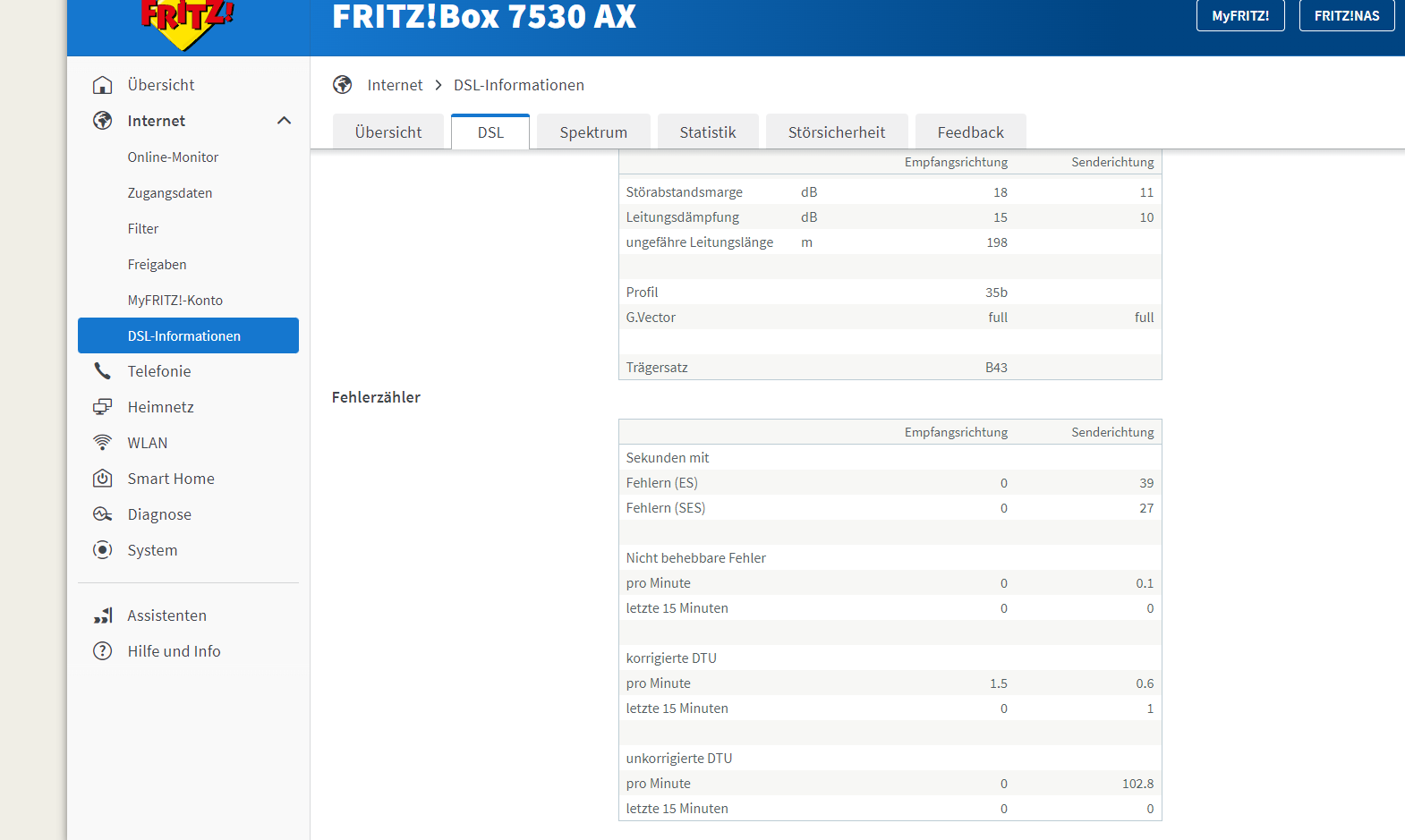

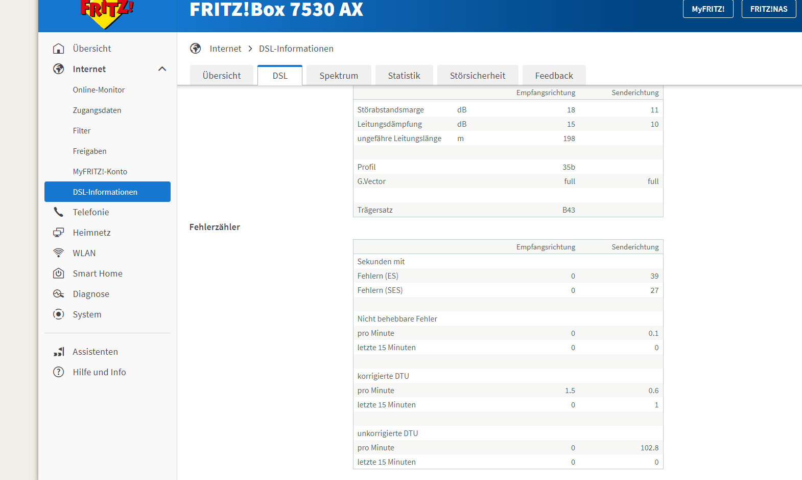

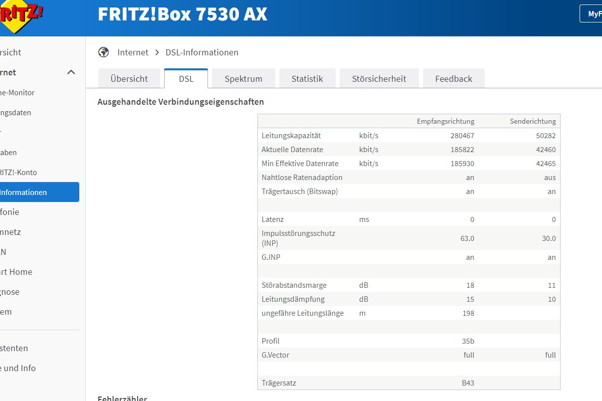

Hallo, ich habe seit ein paar Tagen Disconnects alle paar Stunden, ich nehme an dass es mit den Bauarbeiten auf der straße zusammen hängt, die verbauen da neue glasfaserkabel.
Der Weg zum Hauptkasten ist 198 meter, ich habe eigentlich gute dämpfungswerte (siehe screen)
Jetzt seit 04:00 nachts hatte ich keinerlei disconnects mehr. Jedoch relativ hohe Fehler, ist das schlimm?
Ich hatte jahrelang nie Probleme und die Fritzbox ist 1 Jahr alt.

DTU in der geringen Marge sind komplett unrelevant.
Und mit den Bauarbeiten hat das auch nichts zutun.

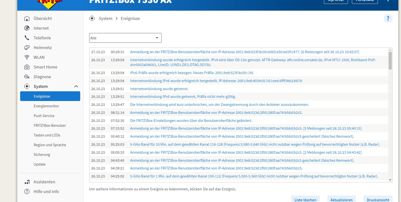

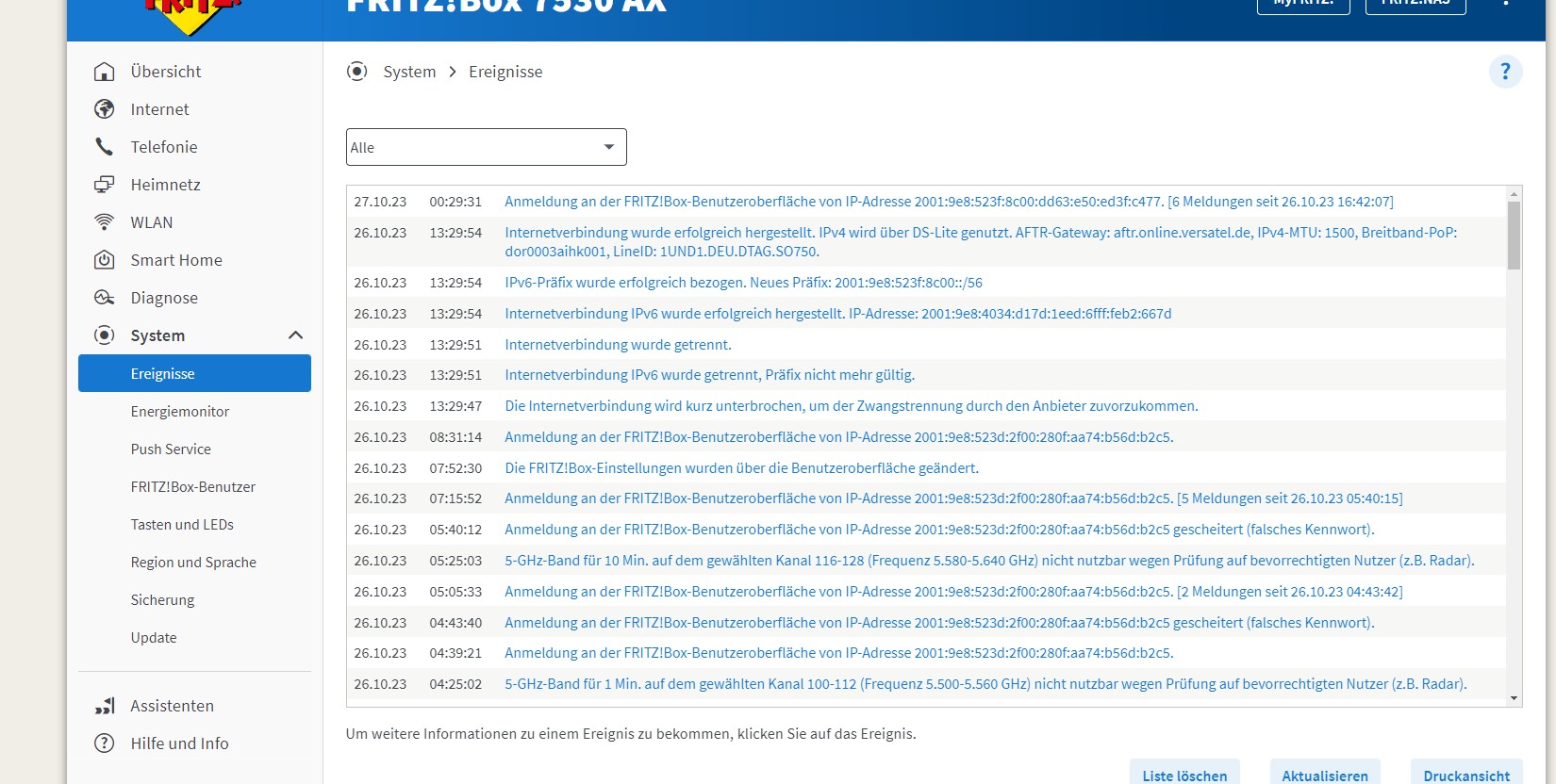

Des weiteren hattest du laut Log keine Disconnect, sondern eine fest eingestellte Zwangstrennung der FritzBox.
Das kannst du unter Zugangsdaten ausschalten.
Ich habe täglich 4-5 Disconnects gehabt, heute ist der 1. Tag wo es mal ohne war.
Naja aber eine 24h trennung kann ich ja nicht ausschalten wenn ich keine standleitung habe
Du hast aber scheinbar in deiner Box eingestellt, wann sie sich reconnecten soll (um eben die Zwangstrennung nicht abzuwarten und überrascht zu sein). Diese Option solltest du deaktivieren, denn eine Zwangstrennung nach 24h gibt es eigentlich nirgends mehr.
Das wird zwar beim eigentlichen Problem nicht helfen, aber der voreingestellte reconnect muss nicht sein.
