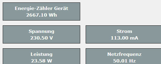

Das zeigt mir übrigens der Messschalter an:
Die Lampe wird immer ca 24W verbrauchen - außer meinen Spieltrieb zu befriedigen kann ich damit nicht soviel anfangen .
