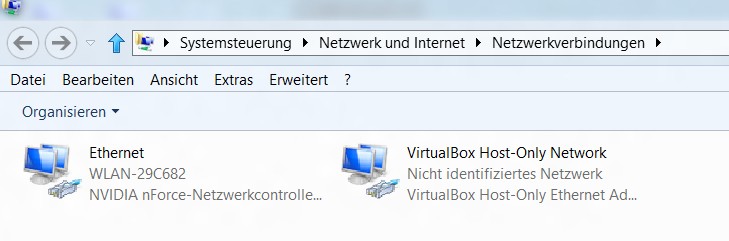

Ich habe VirtualBox erst vor kurzen deinstalliert und dabei sind die virtuellen Geräte nicht über geblieben. Sofern also keine Probleme auftreten sollte nichts zurückbleiben.

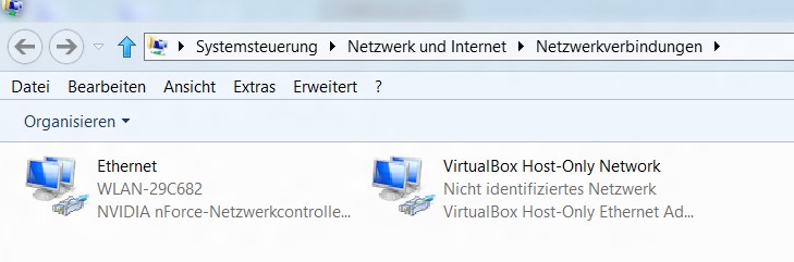

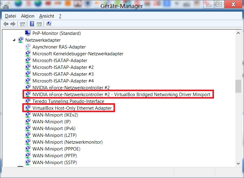

VirtualBox installiert lediglich einen virtuellen Netzwerkadapter - der wird entfernt, wenn VB deinstalliert wird.

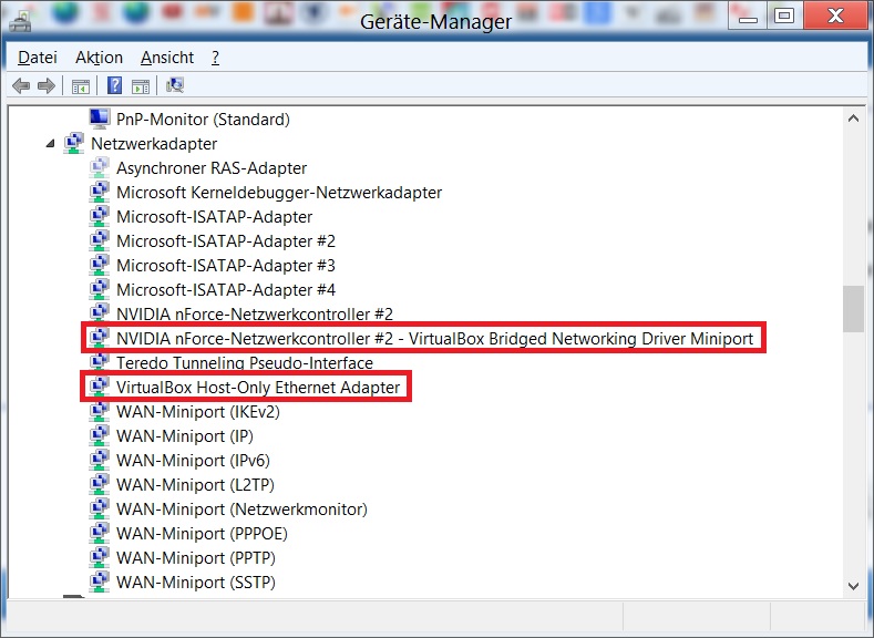

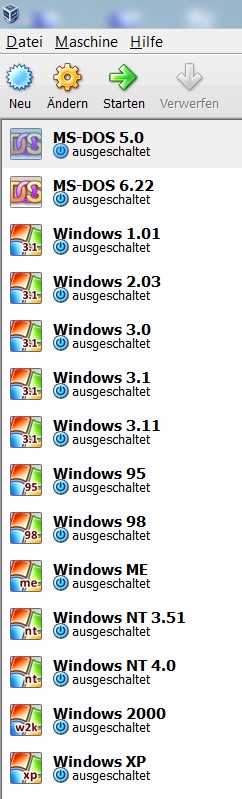

Ich meinte als Gerät im Gerätemanager! Dass VirtualBox noch etwas mehr installiert ist mir klar - denn ich hab hier 14 VM`s mit VB laufen.

@areiland
das meinte ich auch.
VirtualBox installiert nicht nur den Netzwerkadapter als Hardwarekomponenten. Das sind noch mehr Hardwaregeräte, die installiert werden.
Achte einfach mal beim nächsten Update drauf. Du musst ja die Installation der Hardware bestätigen :)
Ein einziges Gerät! Das ist der Netzwerkadapter. Dazu kommt für jeden physischen Adapter der Bridged Networking Miniport Driver. Andere Geräte werden nicht installiert - wie ich unzweifelhaft feststellen konnte. Und wenn Du aufmerksam hinschaust, dann wirst Du sehen können dass ich mir auch die ausgeblendeten Geräte anzeigen lasse.

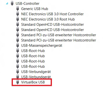

Und was ist mit dem USB Virtualisierungsgerät...?
Ohne dem, kein durch reichen der USB Hardware an die VM.

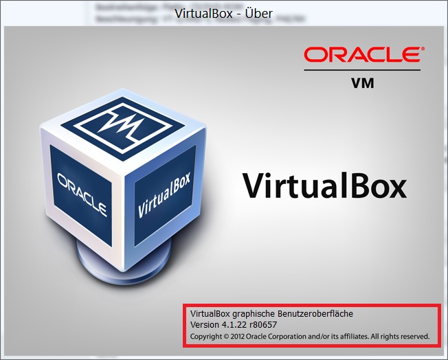

Immer die aktuellste.

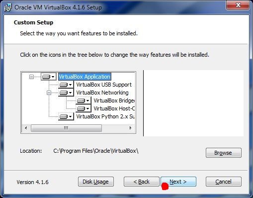

Dann hast Du offenbar die USB Virtualisierung beim installieren nicht mit installiert.
Und kannst dann auch keine USB Geräte zur VM durch reichen. Ohne den Treiber geht es nicht.
usb-jpg.302738

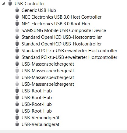

Dein Screenshot kann es auch nicht zeigen, da es nicht unter USB Controller auftaucht, sondern es ist eine eigene Geräteklasse.

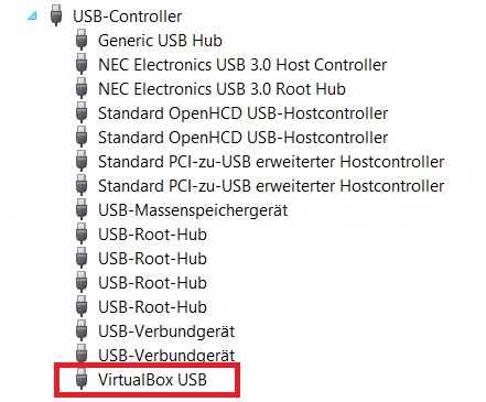

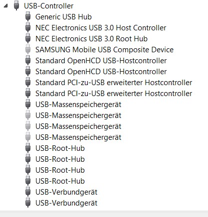

Es werden nur die beiden Geräte im Gerätemanager des Hosts installiert: der Netzwerkadapter und der USB-Controller. Die kann man beide bei der Installation von VirtualBox auch abwählen, wenn man sie nicht braucht. Aber wenn man das nicht tut, wird nicht mehr als die beiden installiert.
Der VirtualBox USB Controller taucht auch nur auf, wenn eine VM gestartet ist, die mit USB Geräten verbunden ist. Das einzige Gerät, das wirklich in der Konfiguration vorhanden ist - ist der Netzwerk Adapter.

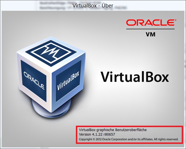

Und bei mir ist die neueste Vbox Version installiert!
Dennoch installiert VirtualBox nicht nur den Netzwerkadapter sondern auch den USB Treiber. Herje.
Auch bei der Gestern erschienenen aktuellsten Version.
