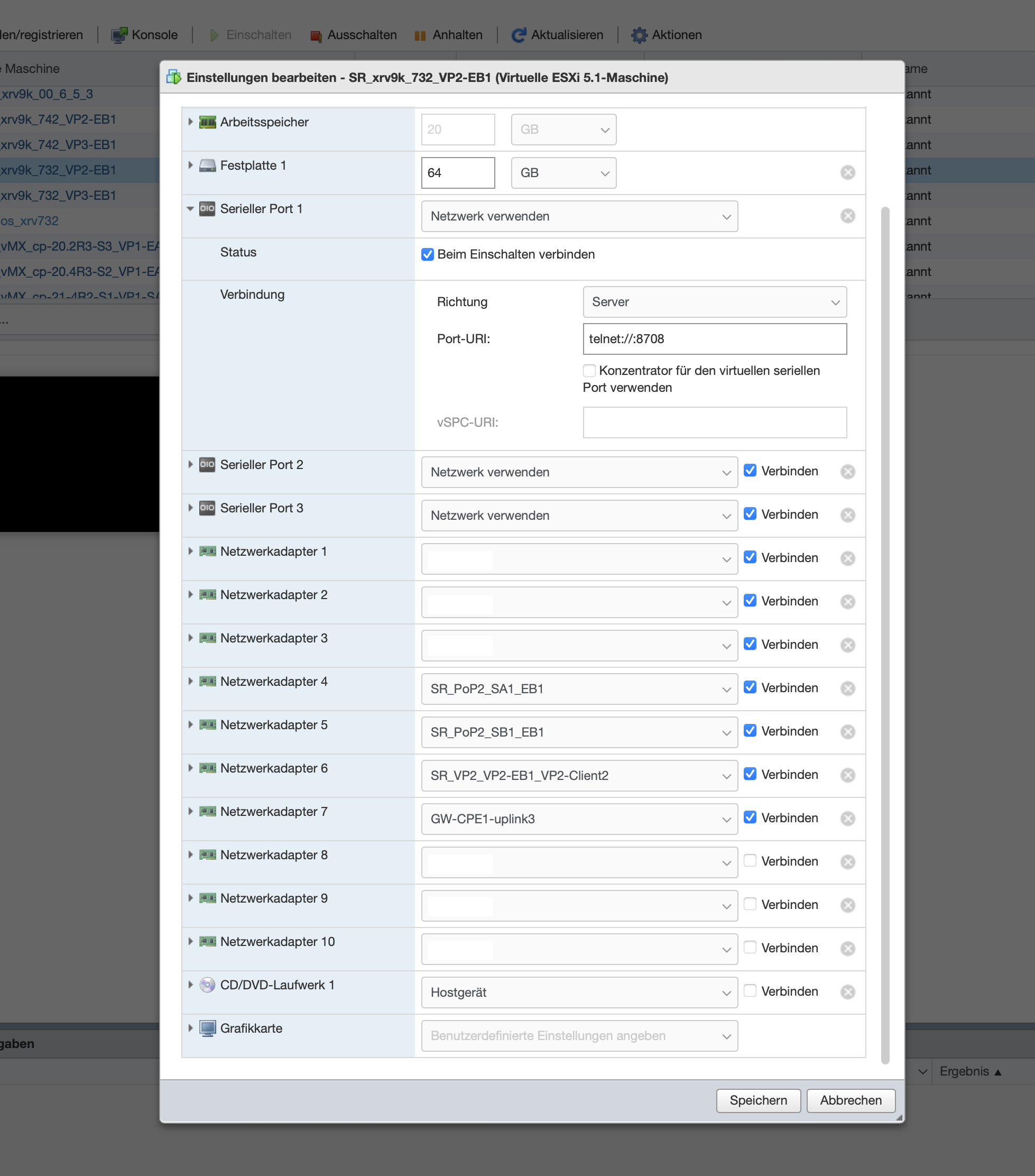

Da ist eigentlich nicht viel zu machen. Zum einen ist die FW Regel dafür zu aktivieren, sodass der Server Verbindungen zulässt und anschließend stellst du in der VM den Serial Port ein. Voraussetzung ist wie gesagt eine Enterprise oder Enterprise Plus Lizenz. Man kann es auch ohne einstellen, aber es hat dann einfach keinen Effekt. Ich habe zwei Screenshots von einem unserer Hosts mal angehängt. Vielleicht hilft das bei der Orientierung.

so wie ich sehe hast du den vSPC Konzentrator nicht in den seriellen Einstellungen eingetragen.
vSPC Konzentrator muss eine extra vm sein und entsprechend konfiguriert sein?
Ohne funktioniert bei mir auch. Aber dann kann ich die VM nicht migrieren.
Du benötigst einen vSPC der natürlich konfiguriert ist und dessen URI trägst du in der VM ein, damit sich die VM an den concentrator wendet.
