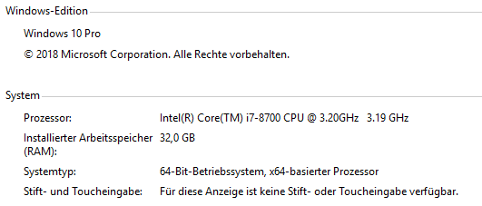

Die VM hat 16 GB RAM bekommen. Wieviel RAM hat dein Host-System?
32 GB, auch wenn ich der VM weniger gebe, z.B. 2GB, das Gleiche.

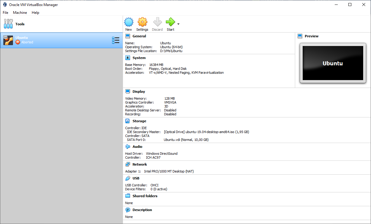

Der Speicher (128 MByte) fuer die virtuelle Grafikkarte kommt mir recht klein vor.
Die virtuelle Platte sollte eher 20 Gbyte sein.

wenn ich eine virtuelle Ubuntu Maschine erstelle, dann bekommt die standardmäßig nur 16MB Grafikspeicher, aber sollte hier nichts zur Sache tun.

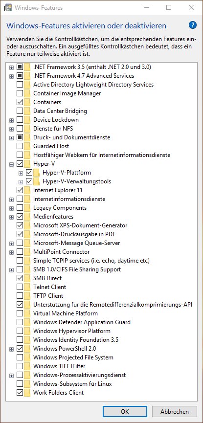

Hier noch ein Screenshot von Windows-Features, falls das helfen sollte (wegen Virtualisierung, etc).
805902
Interessant, HyperV kann Probleme machen aber verträgt sich oft so lange es nur installiert aber nicht läuft. Device Guard ist aktiviert?

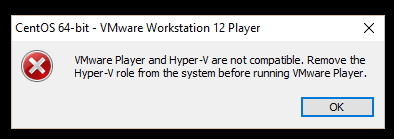

Wenn man HyperV zum Beispiel aktiviert und dann VMware Workstation, oder Player, installieren will bricht die Installation ab mit Verweis bitte HyperV zu deaktivieren:

Sorry, ich dachte es ginge um VirtualBox. Das kann mit HyperV in gewissem Maße durchaus koexistieren. Bei mir ist HyperV wie beim TE installiert und es funktioniert einwandfrei so lange nur ein HV aktiv ist.

Tatsächlich, habe HyperV deaktiviert, danach ging die Ubuntu Installation weiter ohne einzufrieren...
