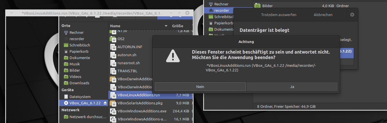

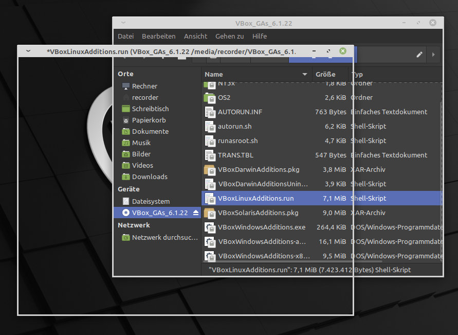

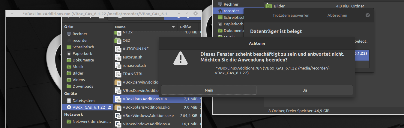

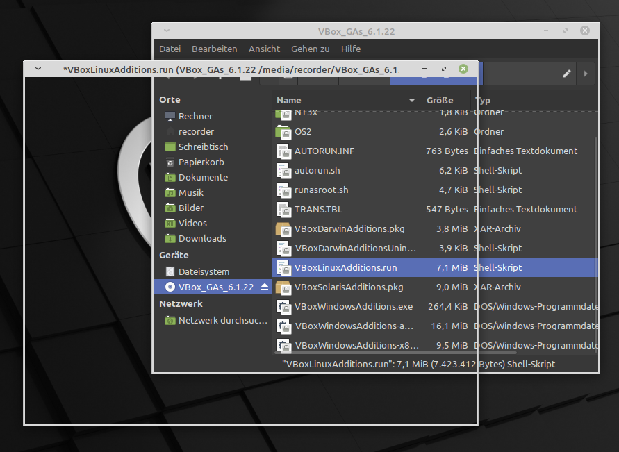

ich möchte auf meiner Mint VM die Gasterweiterung installieren. laut anleitungen im Internet muss ich build-essential installieren und "sudo m-a prepare" ausführen und dann einfach die CD einbinden. es kommt bei mir kein Setup automatisch. daher führe ich die "VBoxLinuxAdditions.run" aus, doch es öffnet sich nur ein leeres Fenster und der Prozess hängt sich auf.
Was mache ich falsch ?

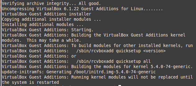

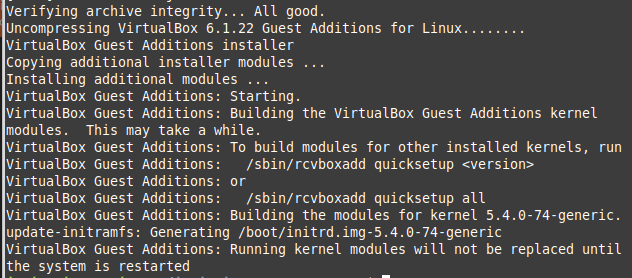

console öffnen, ins verzeichnis der gemounteten cd gehen und sudo ./VboxLinuxAdditions.run - danach reboot und fertig. aber brauchst du die guest-additions überhaupt?
wurde das jetzt installiert ?
