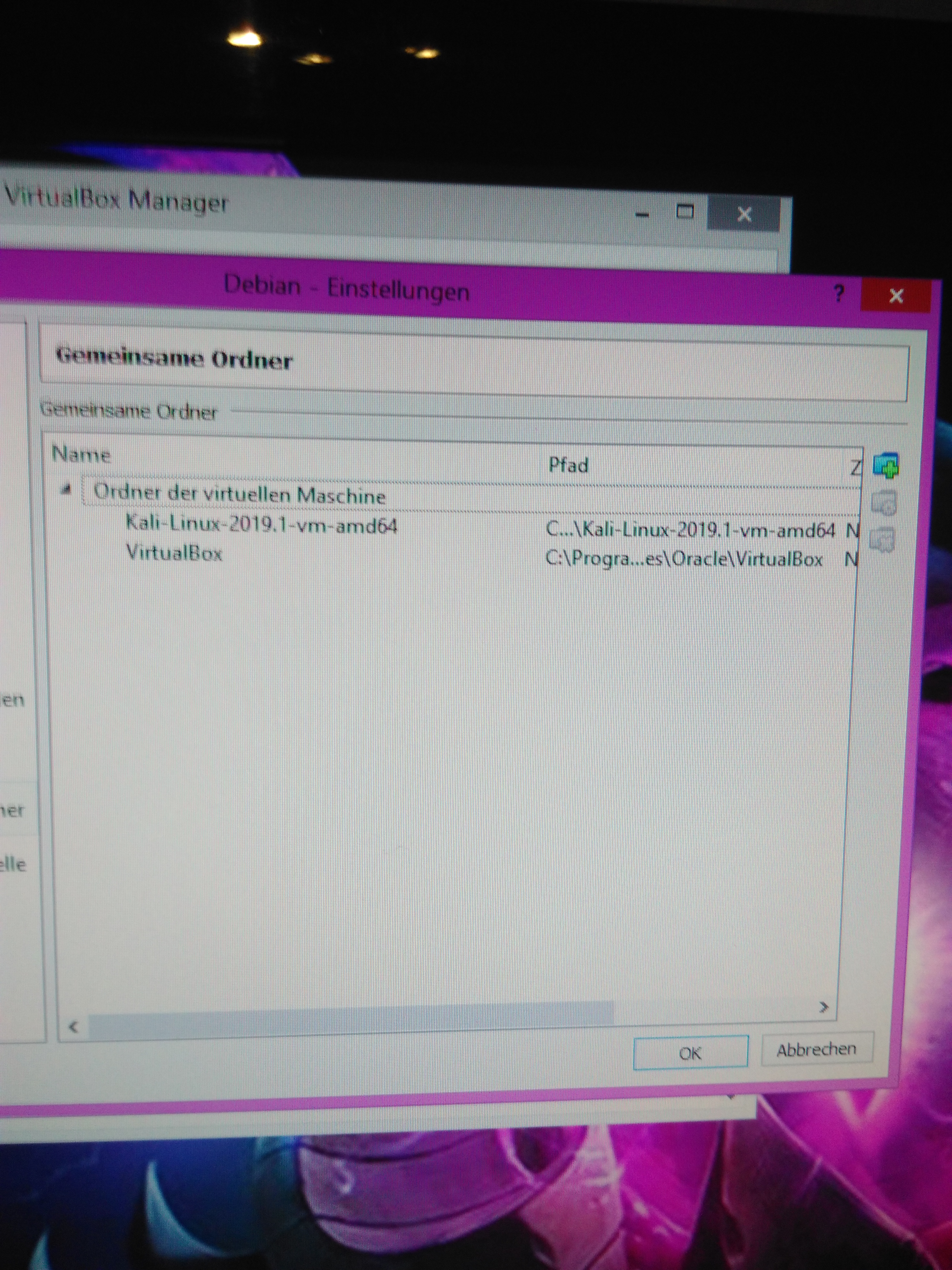

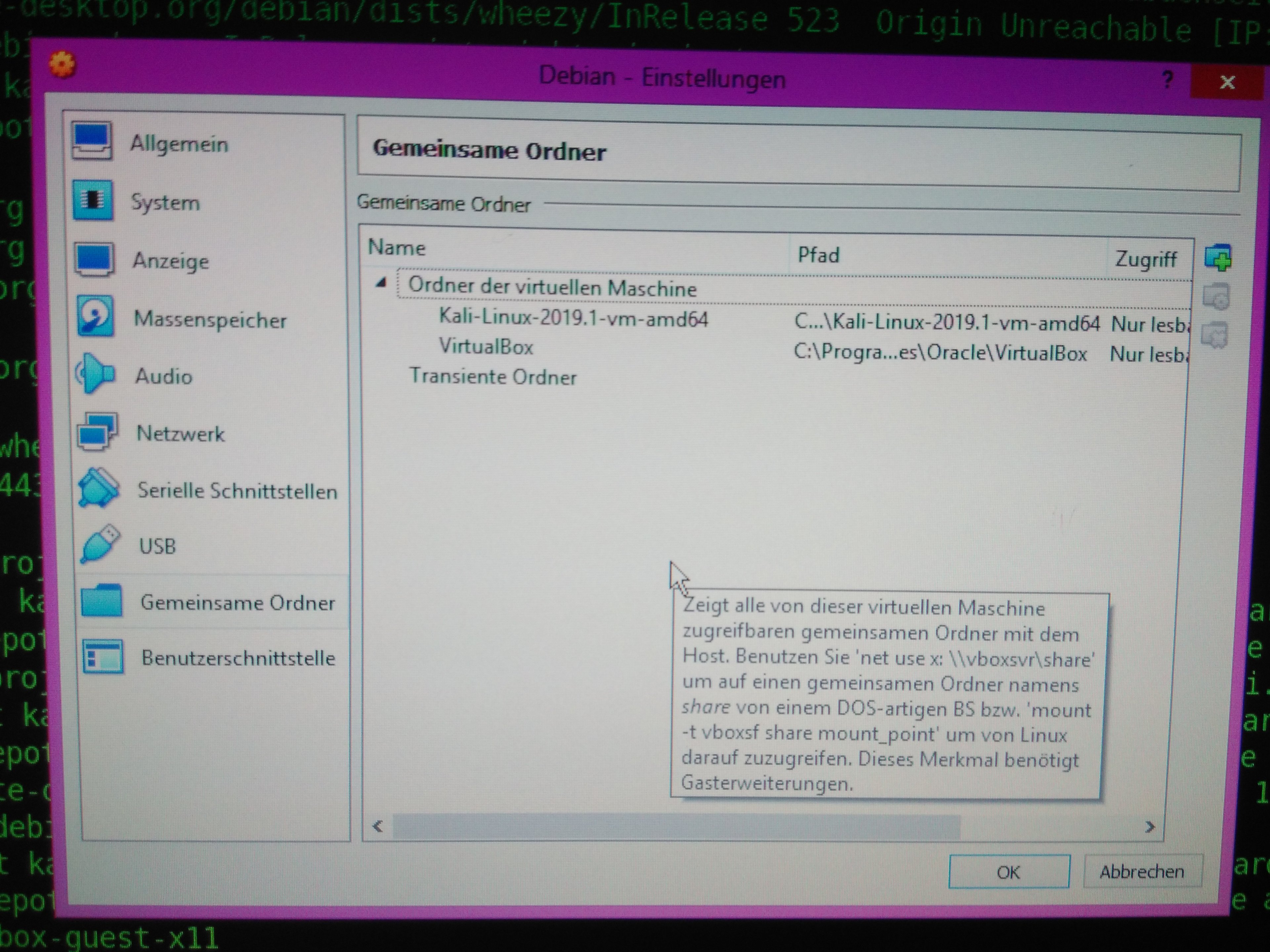

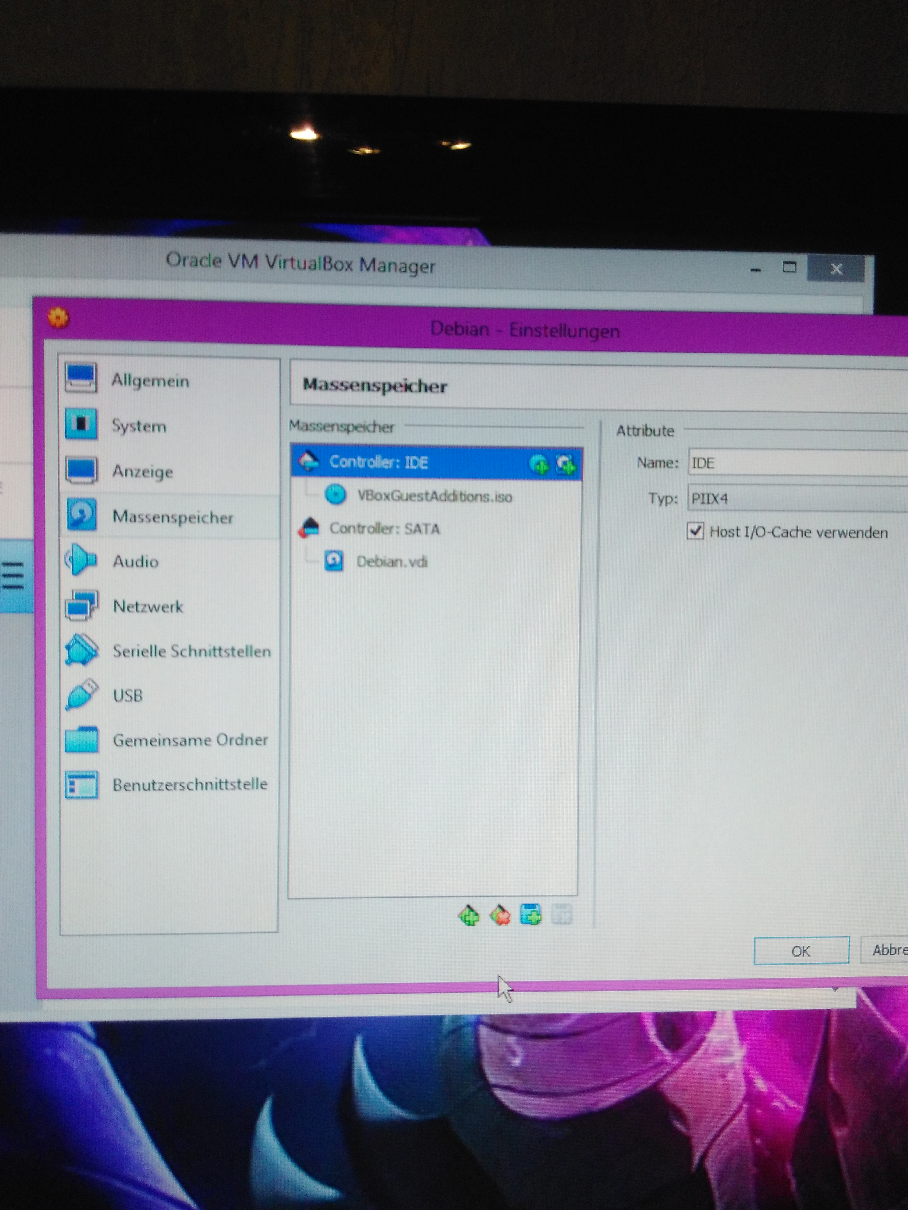

Habe meinen C Vbox Ordner in Kali frei gegeben
Hab die iso gast drinenh in der VBox aber in Kali geht das dann nicht

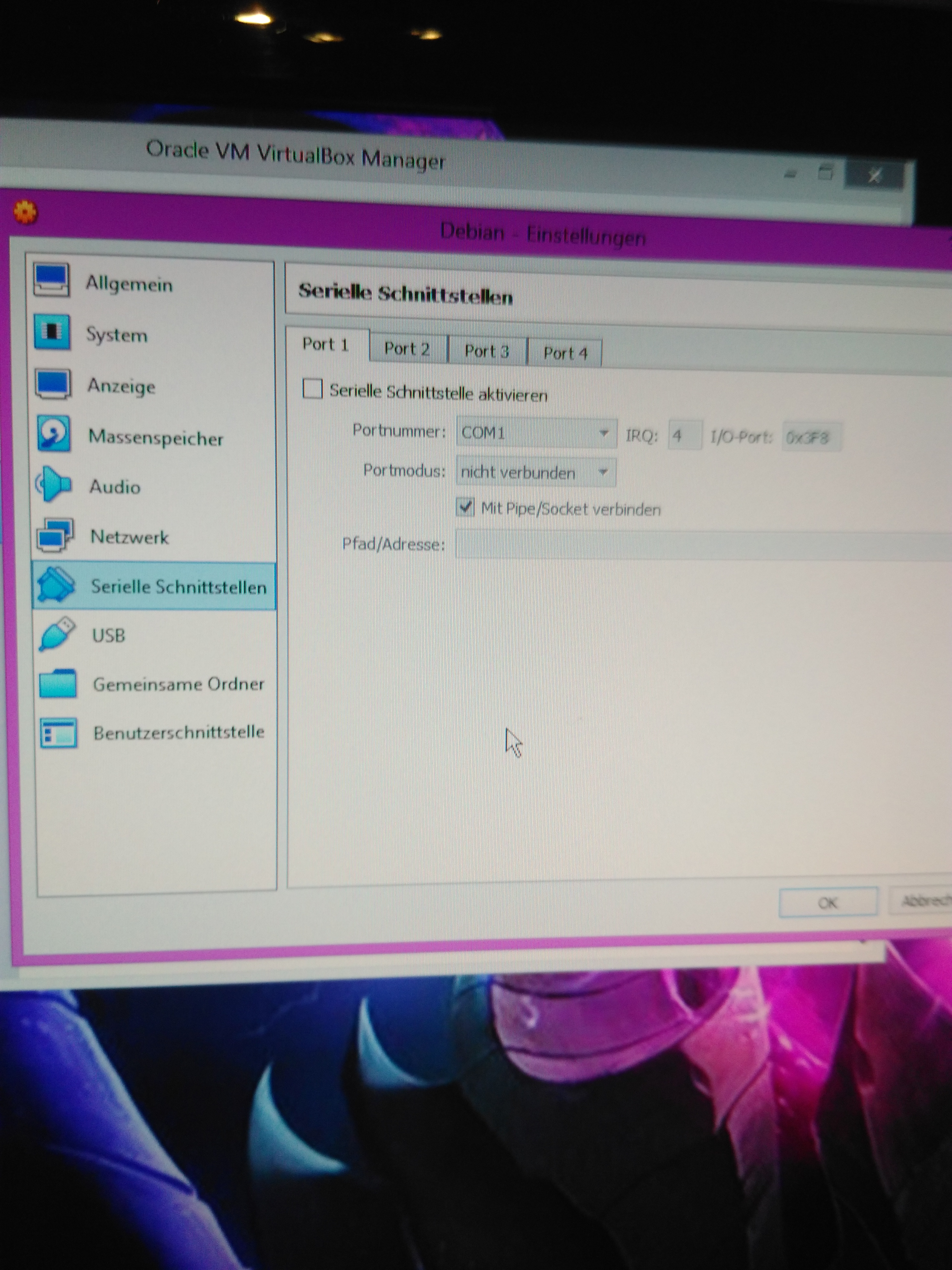

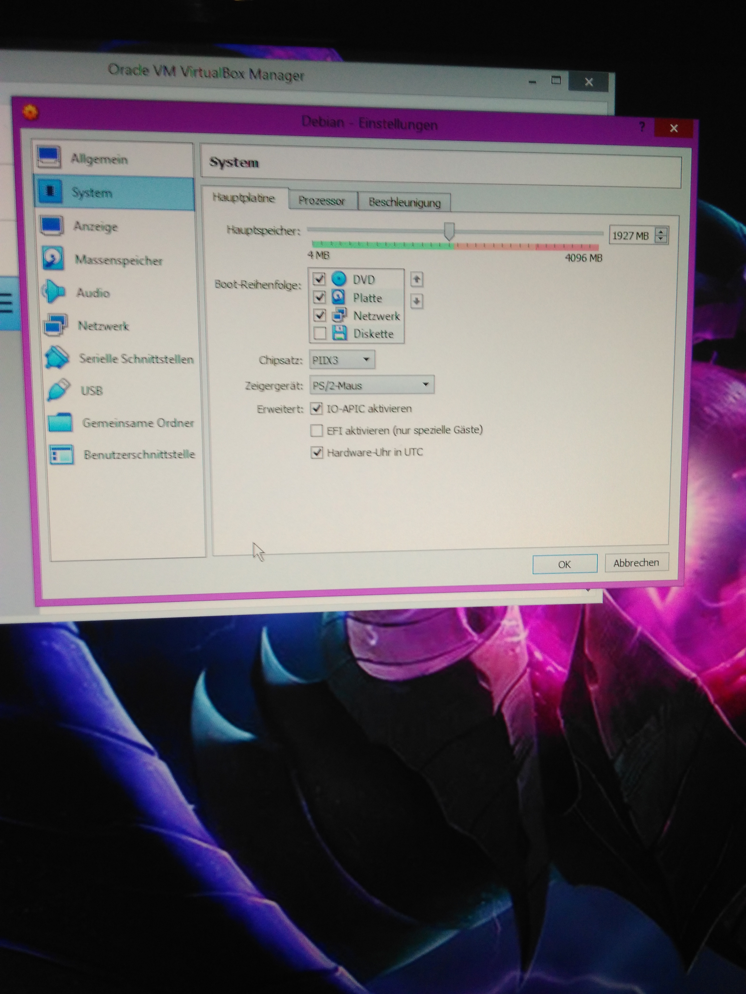

Habe gesehen in VBOX eistellung EFI ativieren? Ja Nein
das_mav danke ich versuche mal diese Anleitung Danke
muss der eingebundene orbder mit der gast erweiterung
Nur Lesbar
automatisch einbinden auswahlen?
Unter einem Linux etwas freigeben geht etwas anders als mit Windows.
Erklaere bitte mal was Du da haben willst.

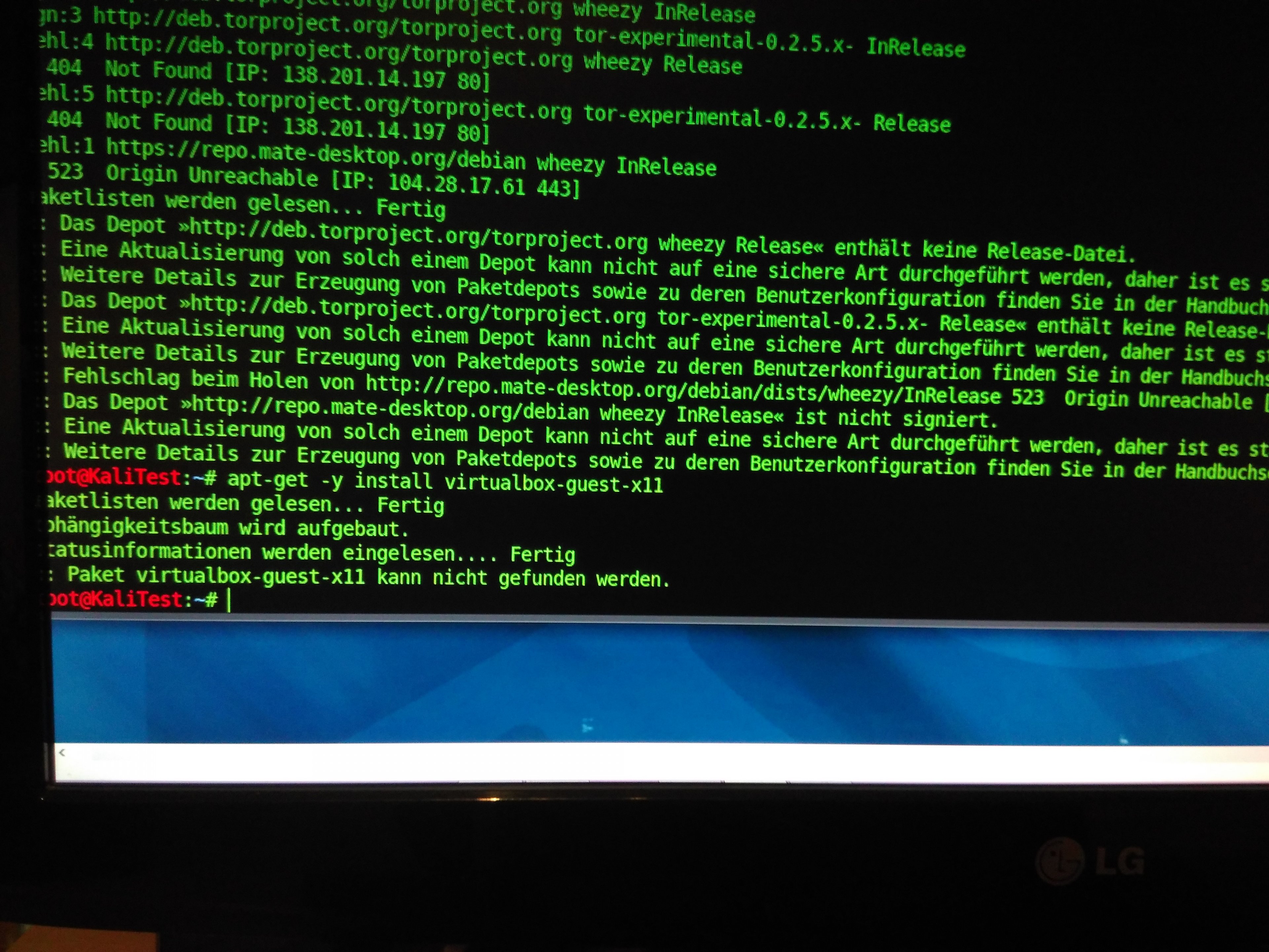

bei apt get der erste befehl dann kommt das
E Das depot repo matt ist nicht signiert
E: Fehlschlag bei holen mate relese 523 origin unrechable
dann kommt N: eine aktualisierung von solch einem Depot kann nicht auf sichere Art durchgeführt werden daher standard mässig deaktiviert

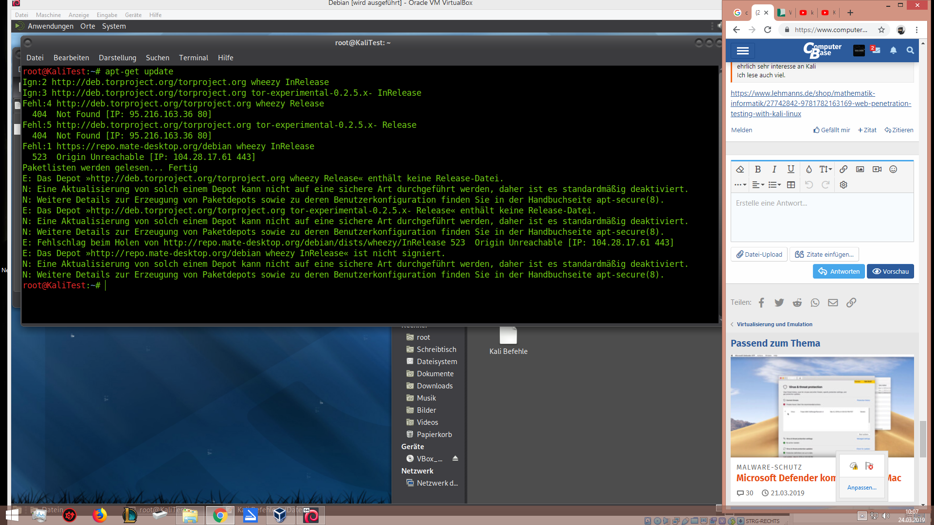

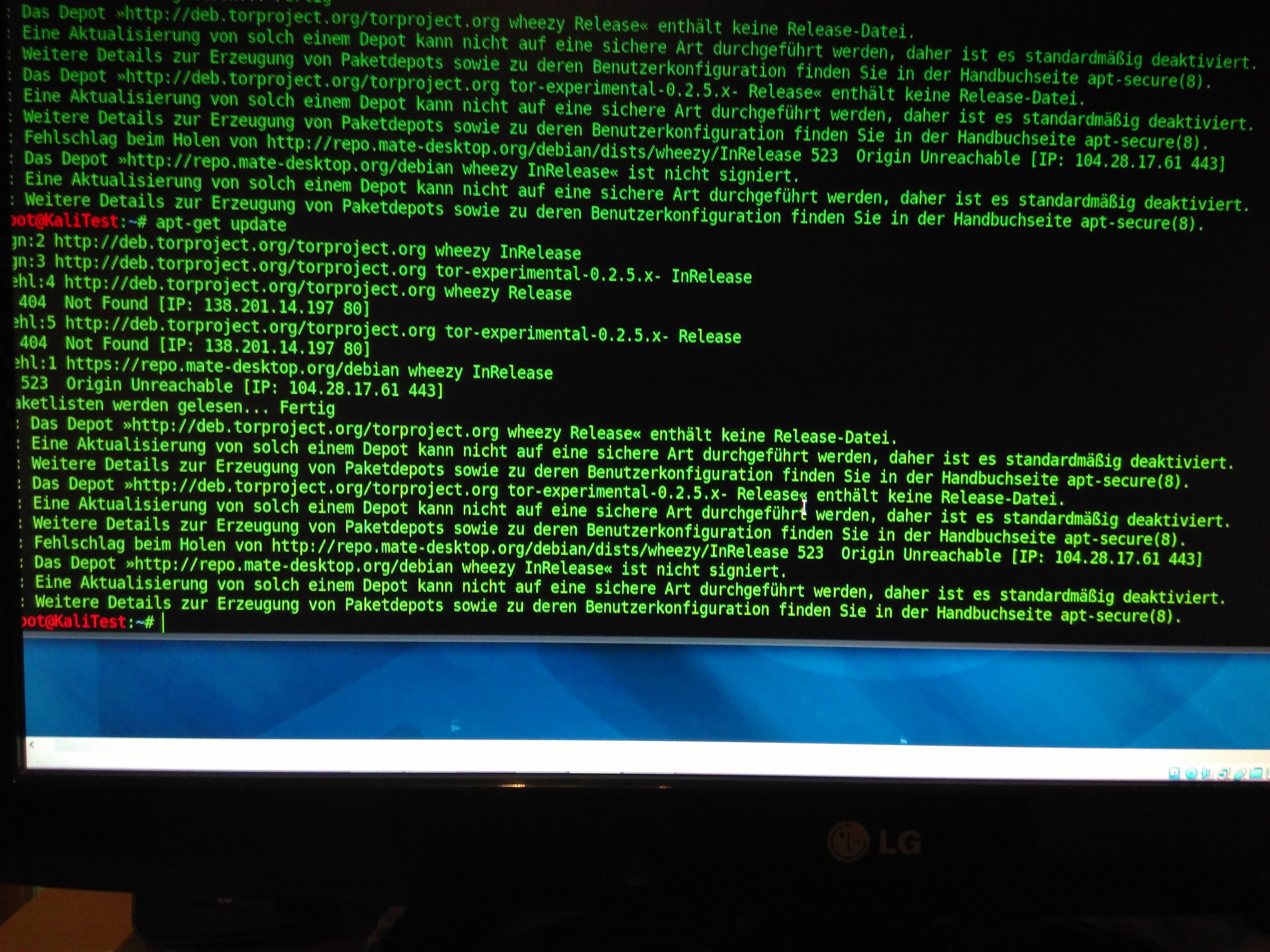

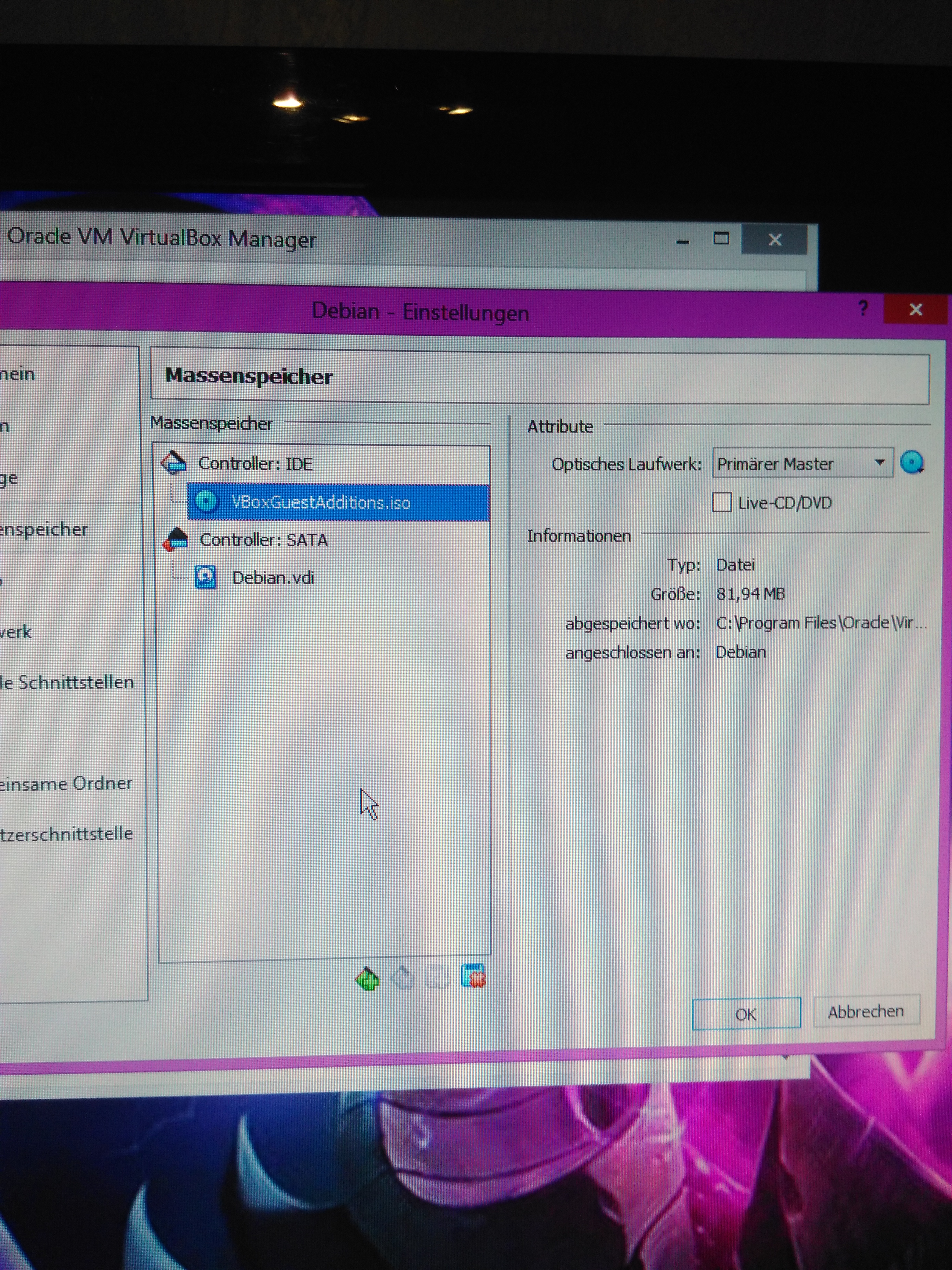

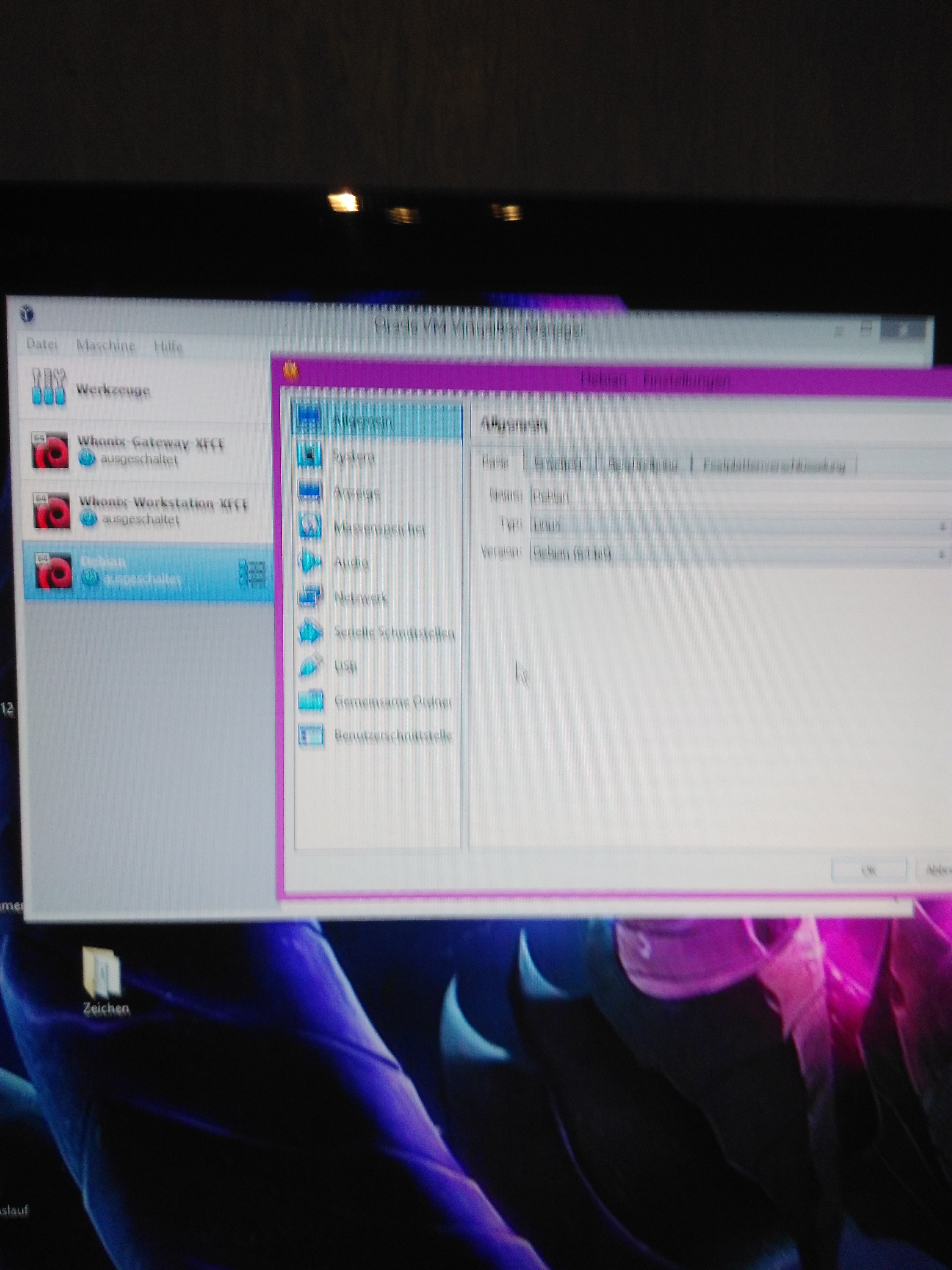

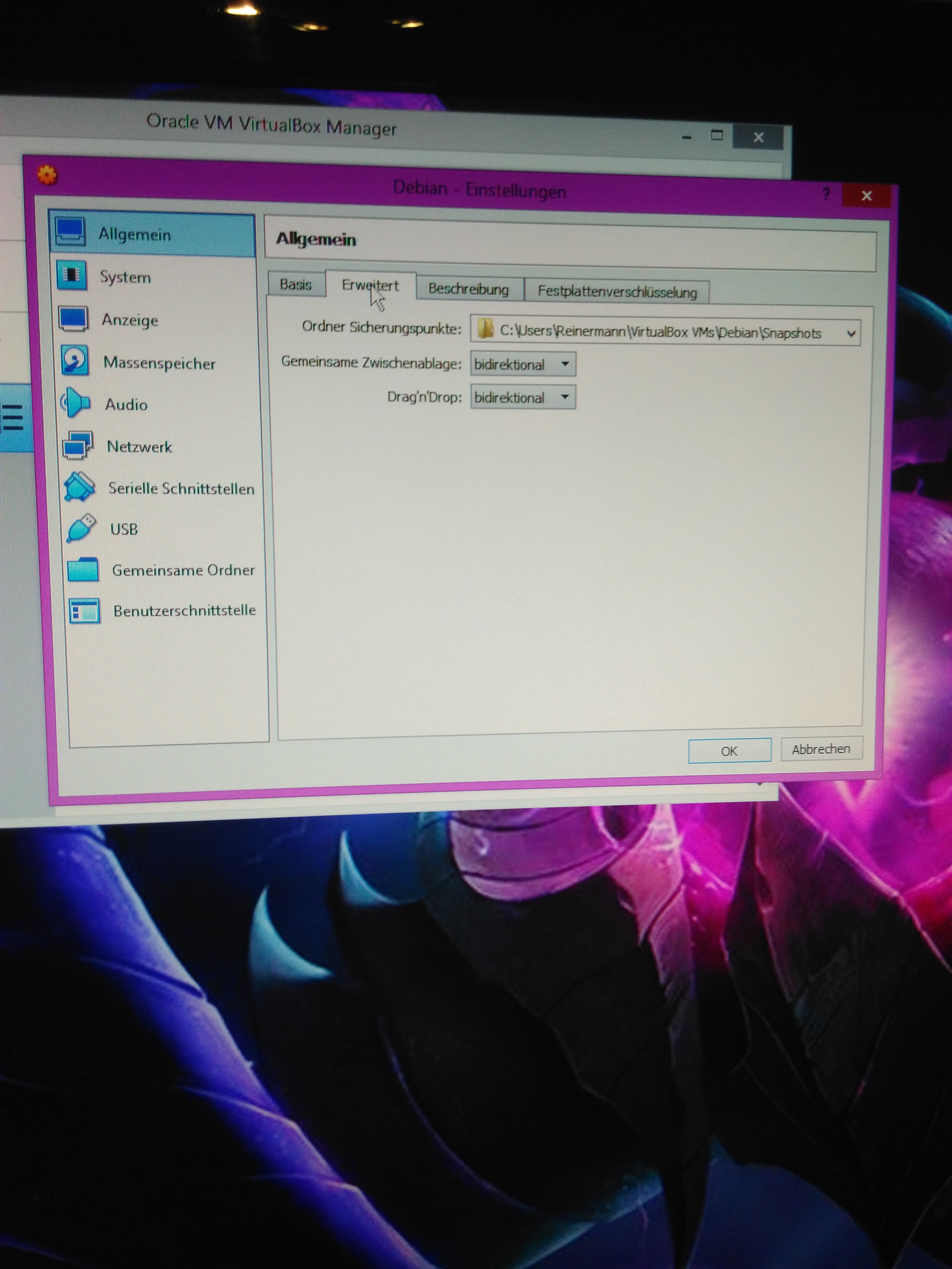

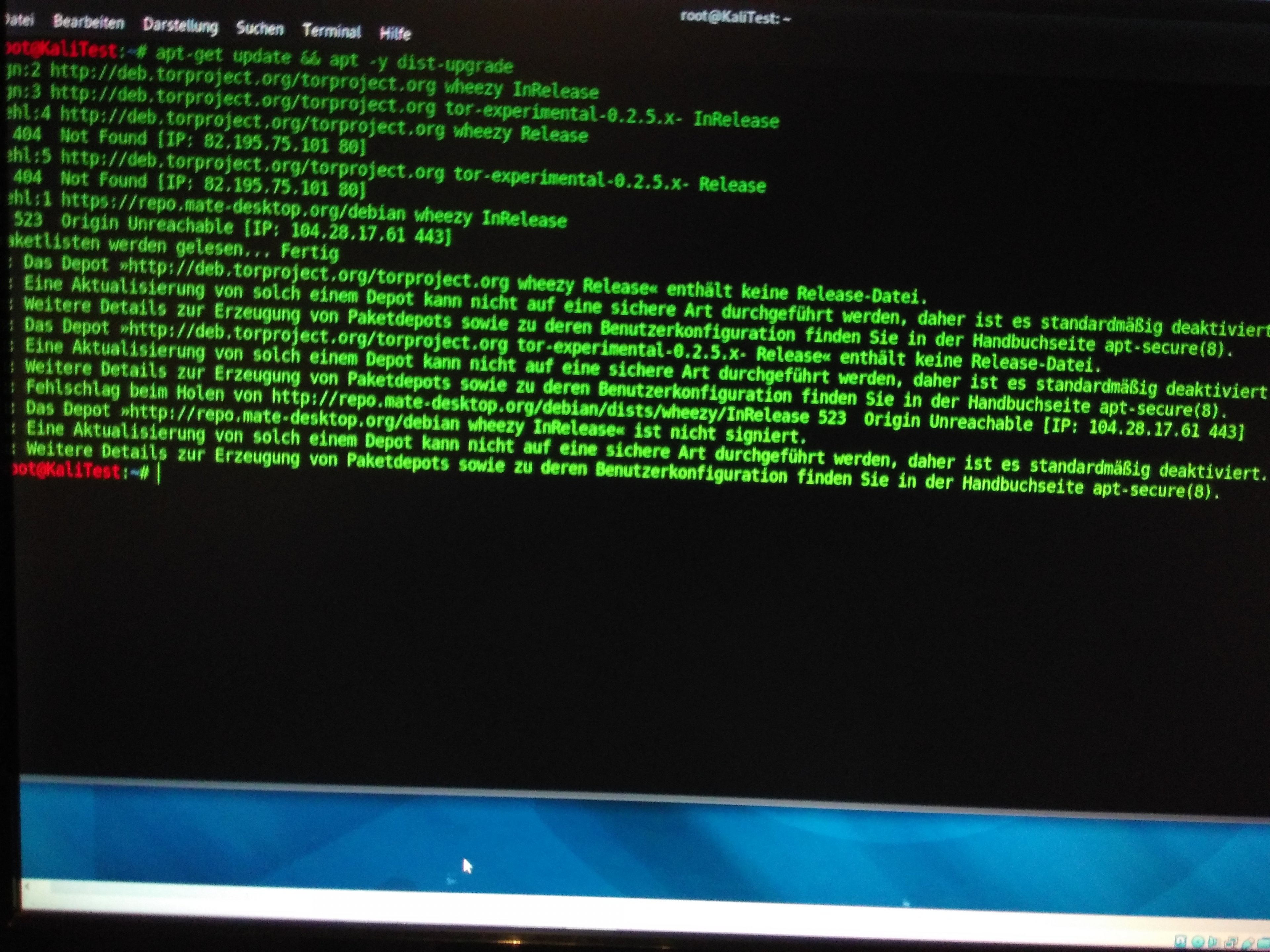

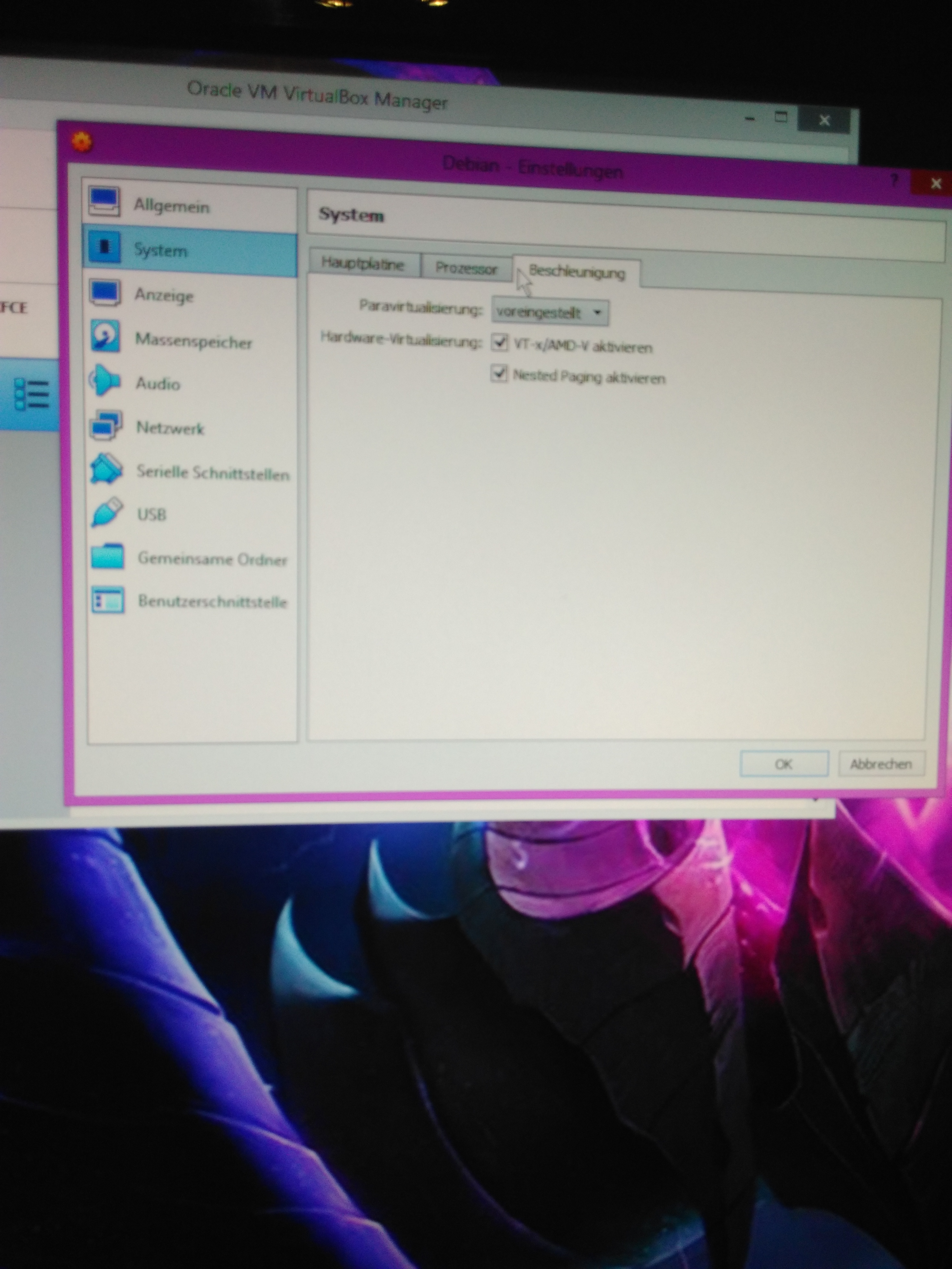

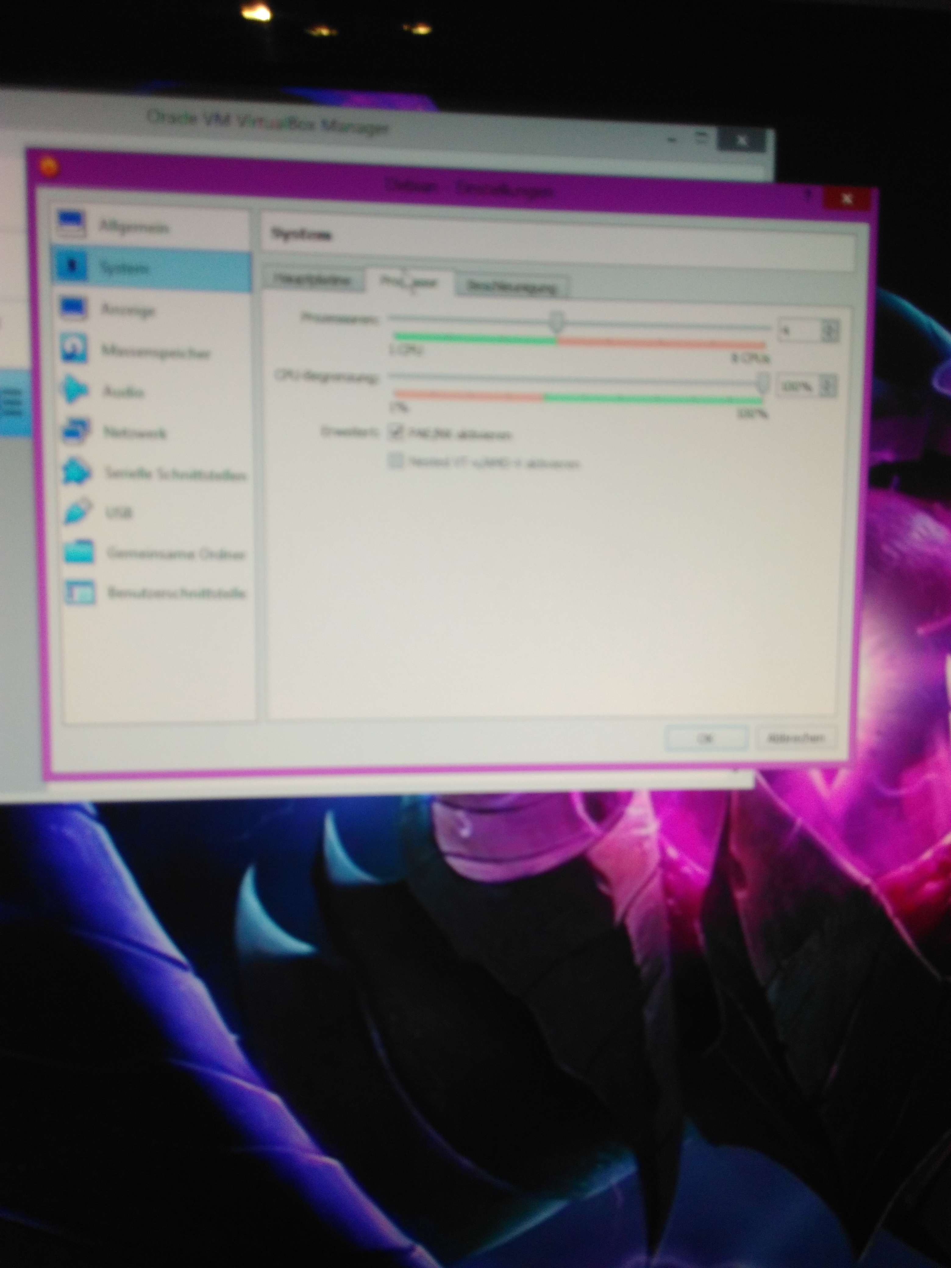

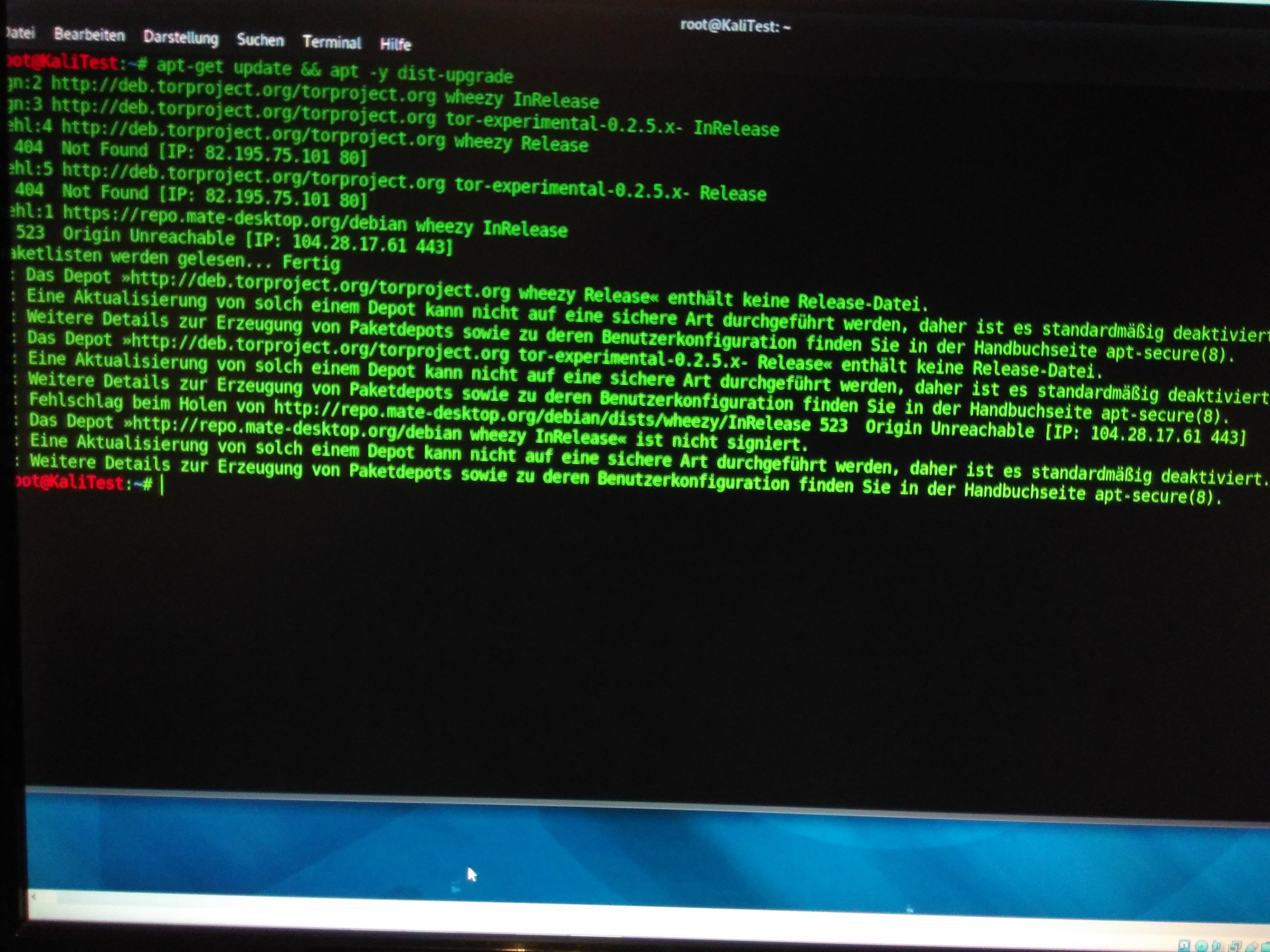

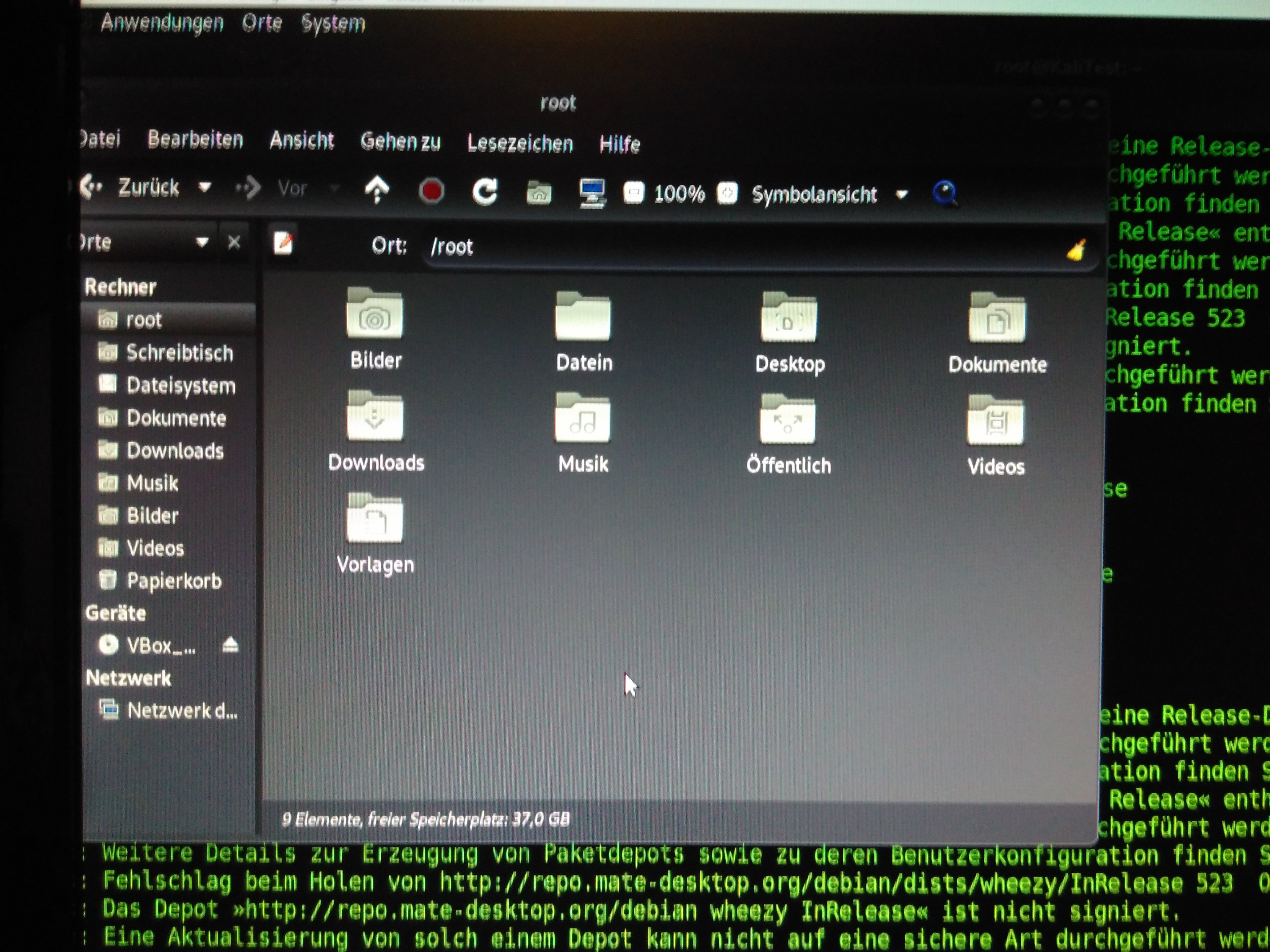

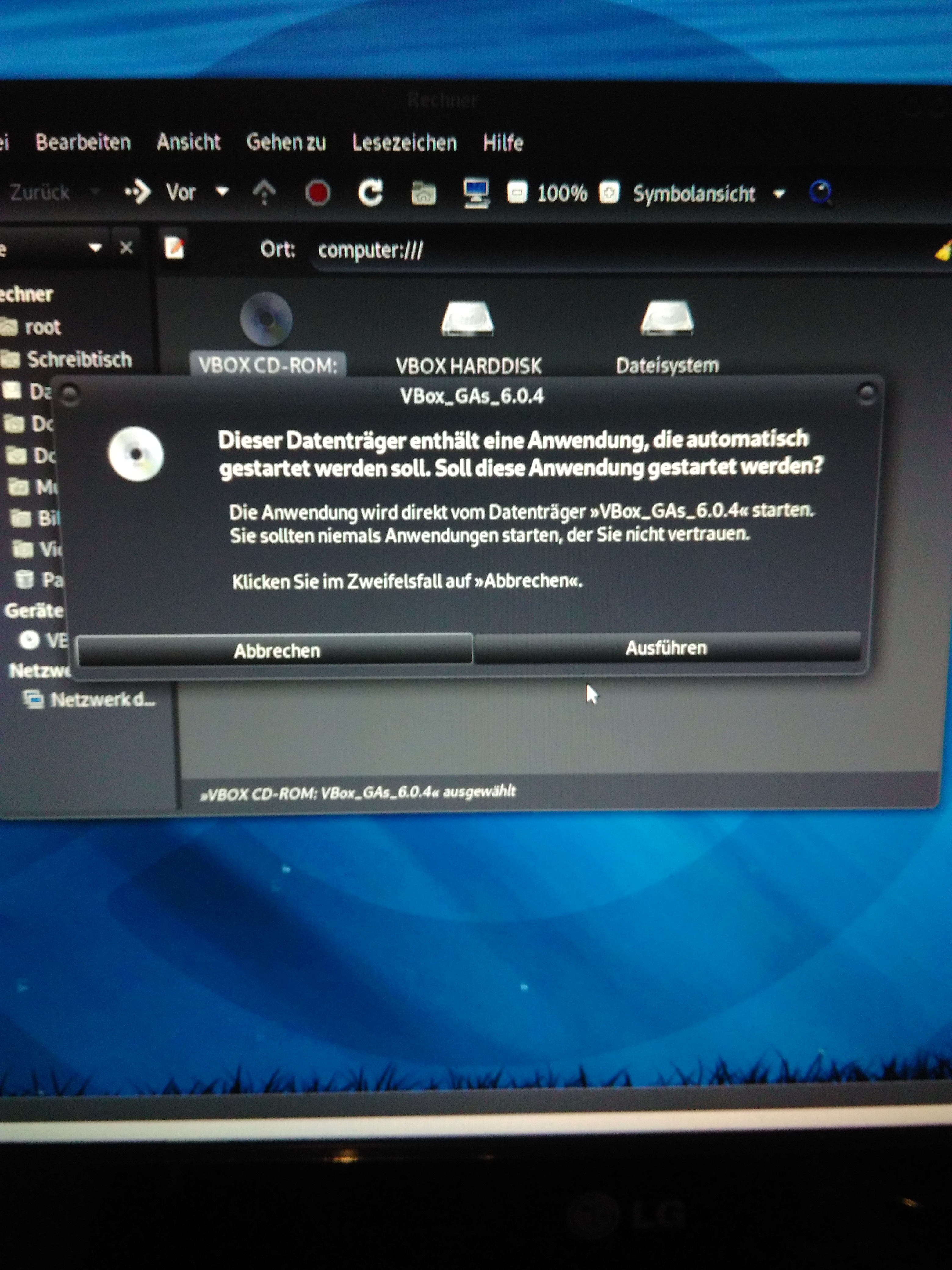

Das kommt bei
apt-get update && apt -y dist-upgrade
Hoffe man kann mir jetzt besser helfen

Hoer auf diese Bilder zu posten!
Das wirklich wichtige, der linke Rand, ist bei den ersten 4 nicht zu sehen. Die restlichen Bilder sind unnuetz.
Warum fotografierst Du den Display? Du hast eine Virtuelle Maschine, also benutze die Screenshot-Funktion von Windows oder nimm Greenshot oder Snagit oder irgendein anderes Programm. Damit ist sichergestellt das auch etwas richtig erkennbar ist, was bei den Bildern von Dir nicht immer gegeben ist.

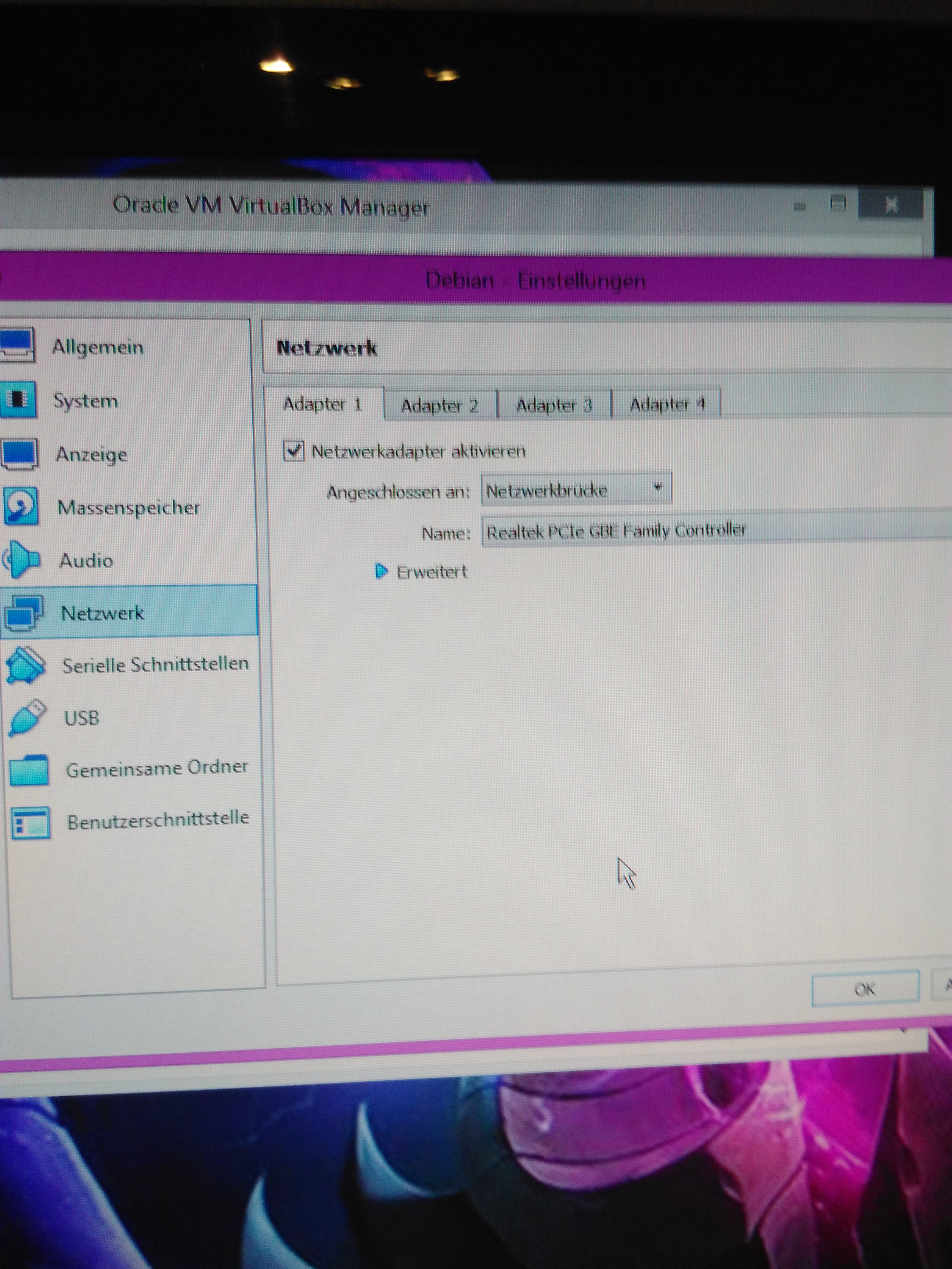

Ganz saloppe Frage nebenbei.

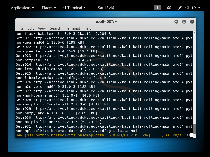

Deine Kali-VM hat eine funktionierende Internet-Verbindung bzw. hast Du an den Mirror-Server-Einstellungen rumgespielt?
Von welcher ISO konkret hast Du installiert?
Denn warum steht bei Dir da sowas
766837

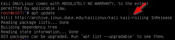

und bei mir z.B. sowas.
766836

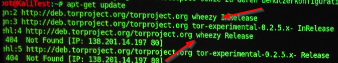

Dein Kali schein alt zu sein. So alt das die Quellen fuer eine Aktualisierung garnicht mehr vorhanden sind bei den Spiegelservern die Deine Paketquellen benutzen wollen. Wheezy war mal Debian 7. Mittlerweile ist es 9.
Hier bei mir funktioniert das "apt update && apt -y upgrade" wunderpraechtig. Mit einem aktuellem Kali. :D
766810
Verwendet habe ich diese ISO. Runter geladen heute.
766829
Allerdings benutze ich als Host nicht diesen Oracle-Krams, ich bleib bei VMware. :D

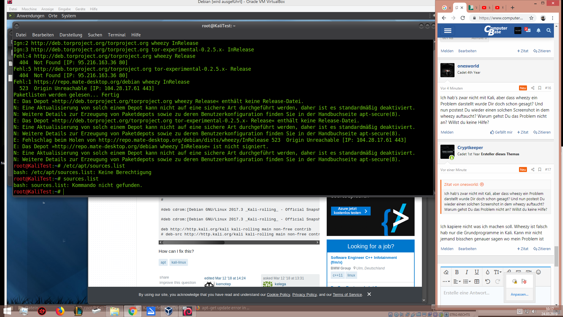

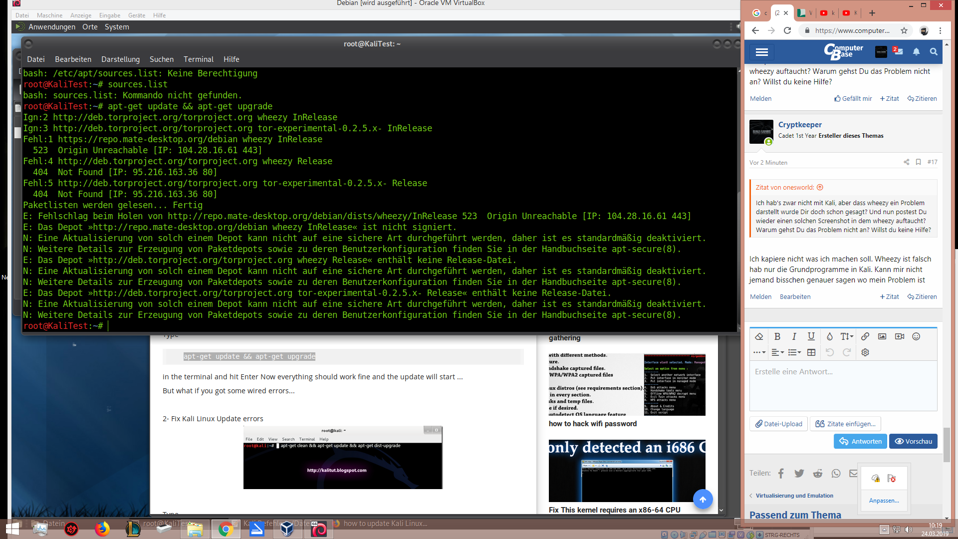

Ich hab's zwar nicht mit Kali, aber dass wheezy ein Problem darstellt wurde Dir doch schon gesagt? Und nun postest Du wieder einen solchen Screenshot in dem wheezy auftaucht? Warum gehst Du das Problem nicht an? Willst du keine Hilfe?
Ich kapiere nicht was ich machen soll. Wheezy ist falsch hab nur die Grundprogramme in Kali. Kann mir nicht jemand bisschen genauer sagen wo mein Problem ist
Genauer verstehst Du dann sicher noch weniger. Das Problem ist eigentlich ganz einfach. Es wird bei Wikipedia wie folgt beschrieben:
Kali Linux richtet sich in erster Linie an professionelle und fortgeschrittene Anwender.
Da bedeutet für Dich: nimm erst etwas einsteigerfreundlicheres.
