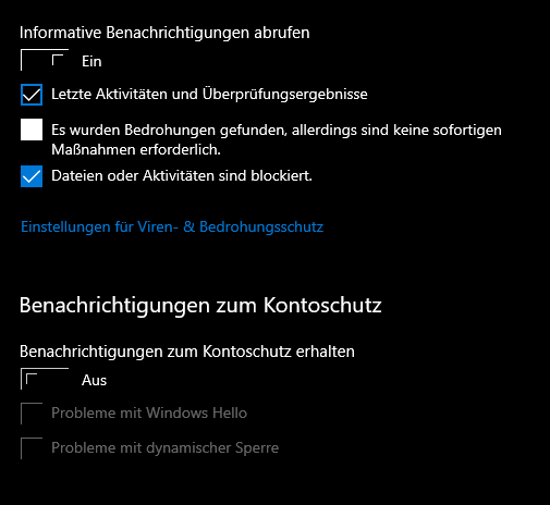

Hallo, ich kämpfe in letzter Zeit mit einigen Darstellungsfehlern in einer VM mit Host Win10 und Gast Win10, beides aktuell. VirtualBox 7.0.6, aber auch schon mit älteren Versionen solche Probleme.
Im Anhang ein Screenshot als Beispiel.
Bei dem weißen Kästchen ist habe ich gerade den Cursor gehabt.
Hat jemand von Euch Erfahrungen damit und weiß, welche Einstellungen oder Maßnahmen dabei helfen? Die generelle Performance ist okay, aber nicht überragend. Als Grafikkarte habe ich VBoxSVGA mit 3D Beschleunigung gewählt, entsprechend eines Guides, den ich einmal zum Aufsetzen für Linux und Windows Gäste verwendet habe.
(Seit dem Update von VBox auf 7 habe ich auch auf dem Linux Gast nervige Probleme, bei denen bspw. in Firefox ganze Chunks (Rechtecke) vom Hintergrund zu sehen sind und immer wieder hervorblitzen, gerade bei Animationen oder Videos auf den Websiten. Für Linux benutze ich VMSVGA und 3D Beschleunigung.)
Die Guest Additions sind natürlich installiert.
Danke für alle Tipps :)

Nur funktioniert es nun nicht mehr so richtig bei der Darstellung in Win10 und Linux Mint Gästen... bin schon am überlegen, ob ich auf die V6 zurückgehen soll - da hat noch alles einigermaßen gut funktioniert.
Ich habe hier auf meinem Windows 10 Laptop Hyper-V und VirtualBox 7.0.6 laufen. Für ein Linux Gastsystem ist mir VirtualBox deutlich lieber wie Hyper-V, mein Killer Kriterium ist die Audio Ausgabe, die Hyper-V nicht beherrscht. Dennoch sind solche Grafik Fehler in VirtualBox Gastmaschinen bislang noch nicht aufgefallen, aktuell habe ich OpenSuse und Bunsenlabs Gastmaschinen zum Testen laufen.
Du könntest doch mal versuchen per RDP auf deine Windows 10 Gastmaschine zuzugreifen statt über die VirtualBox Konsole, vielleicht sind die Grafikfehler dann weg? Oder die 3D Beschleunigung bewusst mal weg lassen? Ich hab sie bei mir nicht aktiviert
Reaktionen: Elbrathil
Danke, das mit RDP werde ich mal versuchen, 3D Beschleunigung deaktivieren find ich jetzt nicht so prickelnd, aber ich werd das auch versuchen, mal sehen.

Danke für die Ausführungen, ich muss dann wohl warten, dass es irgendwann gefixt wird, wie du schon sagst, das gab es in der Vergangenheit auch schon mit der VirtualBox. Kann nur eben ein paar Monate dauern, bis sowas mal gefixt wird. Die Einstellungen oben haben sich dagegen nicht als Lösung erwiesen.
