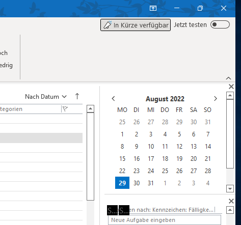

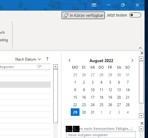

So, nun habe ich es endlich mal geschafft, einen Screenprint von einem optischen Fehler zu machen. Er trat in Outlook auf und ging erst weg, als ich das Fenster minimiert und dann wieder aufgemacht habe. Es handelt sich um die beiden schwarzen Kästchen mit dem S drin.
