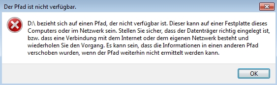

ich nutze schon länger VirtualBox unter Windows 7 x64, meist mit Linux oder Windows XP als Gast. Jetzt möchte ich ein Programm in VBox laufen lassen, dass unter XP nicht mehr geht. Schön früher gab es Probleme mit Windows 7 (x64) als Gast. Ich habe Netzwerkadapter und Gemeinsame Ordner sowie Gasterweiterung installiert wie bei XP auch. Ich finde die Gemeinsamen Ordner über "Netzwerk" im Explorer und kann dieses auch als Netzlaufwerk mounten. Wenn ich versuche eine x-beliebige Datei ins Gast-System zu lopieren kommt die Meldung
Code:
d:\ bezieht sich auf einen Pfad der nicht verfügbar ist
Die komplette Fehlermeldung siehe Screenshot. Das passiert auch, wenn ich versuche eine Datei direkt über Netzwerk vom Gemeinsamen Ordner zu kopieren. Bei Ordnern gibt es diese Probleme aber nicht. Ich kann vom Gast aus auf dem Gem. Ordner einen neuen Ordner erstellen, die Datei da reinkopieren und dann auf den Gast verschieben. Gehe ich in den Ordner und versuche es mit der Datei allein, gehts wieder nicht.

Ich nutze auf allen PCs Windows 7 und darunter läuft Virtualbox, d.h. Windows 7 ist der Host. Normalerweise hab eich Linux oder WinXP als Gast. Probleme gibt es aber nur, wenn Windows 7 als Gast verwendet wird. Windows 7 ist also Host und Gast.
Und wenns es bei den Ordnern an Rechten fehlt, so stelle dies doch ein. Erstelle bei beiden Systemen zb einen User namens TAUSCH mit Passwort.
Das war eine Vermutung. Das rechteproblem ist ganz sicher kein "normales" Rechteproblem. Ich vermute vielmehr irgendwas macht hier Virtualbox falsch/anders und dadurch kommt es zu Rechteproblemen. Ich hab keine Ahnung was es genau ist und kann daher soviele User erstellen wie ich will, solange ich nicht weiß was GENAU falsch läuft und was GENAU man einstellen muss, bringen nur neue Nutzen nichts.

In dem Fall seh ich das schon als unnormal, wenn ich Ordner kopieren darf aber keine Dateien. Wenn alles nicht geht wäre das für mich nachvollziehbarer.
