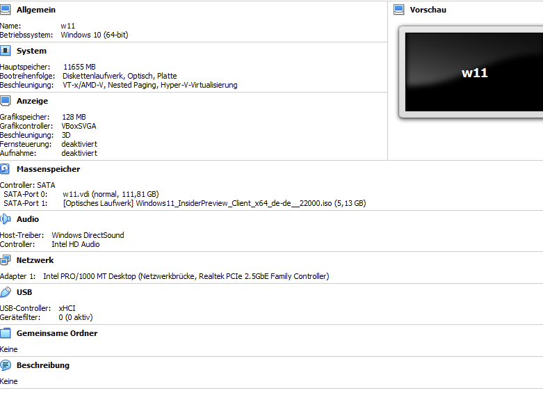

Hallo Zusammen,
ich möchte W11 in eine VM installieren bevor ich weitere Schritte gehe und verwende dafür VirtualBox.
Ich habe bereits die Beiträge angesehen, wo es auch Probleme gibt, aber dort keine passende Antwort entdeckt, da es hier spezieller zu sein scheint? In diversen YT-Videos sieht es so aus, als ob es keine Besonderheiten gibt bei der Installation VB.
Host:
Ryzen 3700x
1080 GTX
32GB RAM
X570
TPM 2.0 eingeschaltet
Secure Boot eingeschaltet und GPT
Guest:
16 GB Ram
120GB vSSD
VBoxSVGA

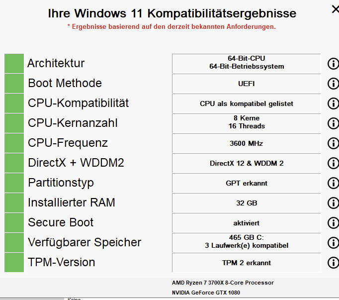

WhyNotW11 sagt beim Host alles Grün.
Weiß Jemand woran es noch liegen kann?
Iso ist die aktuelle Preview (Beta-Kanal). >> Windows11_InsiderPreview_Client_x64_de-de__22000

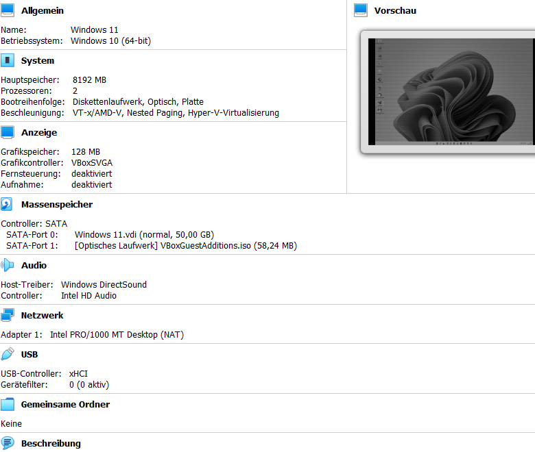

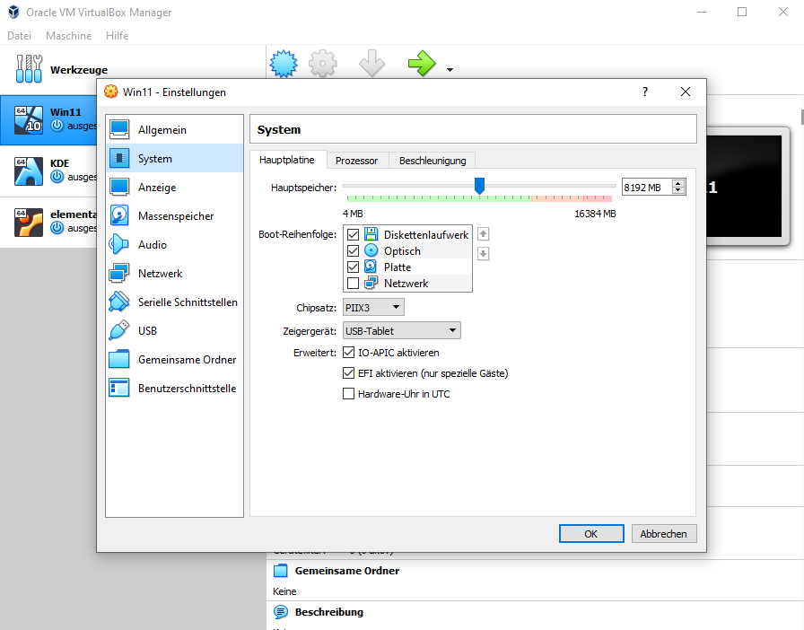

Weis nicht ob es dir hilft aber hier die einstellungen die ich benutzt habe mit der ersten WIN 11 Version. Updates gehen auch.

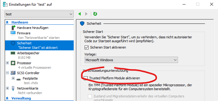

Wenn es nicht unbedingt Virtualbox sein muss - in Hyper-V (ab Windows 10 Pro enthalten) kann man TPM direkt in den Einstellungen aktivieren. Win 11 lässt sich dann ohne Änderungen des Images installieren.
