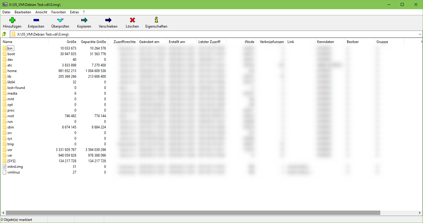

Also ich kann meine intakten VDI Dateien mit 7-Zip öffnen um auf die enthaltenen Daten zu kommen.
Versuch das doch mal mit der defekten. Mehr als eine Fehlermeldung kann es ja nicht verursachen.

Bei mir ist in der VDI eine IMG für jede Partition. Darin direkt alles frei.
