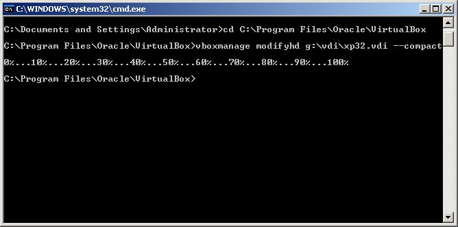

habe in VirtualBox eine XP-Maschine mit einer auf 8GB beschränkten dynamischen Platte.
Auf dieser sind aber nur 3,5GB belegt, die VDI hat 7,99GB.
Habe jetzt in der VM defrag und sdelete -c ausgeführt und anschließend vboxmanage modifyhd --compact, die Datei ist aber noch immer genauso groß - was habe ich falsch gemacht?

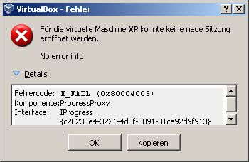

hab es mal versucht, weniger erfolgreich:
Datei hat jetzt 6GB statt wie erhofft ~3,5 und VM will nicht hochfahren.
