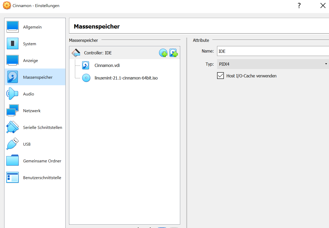

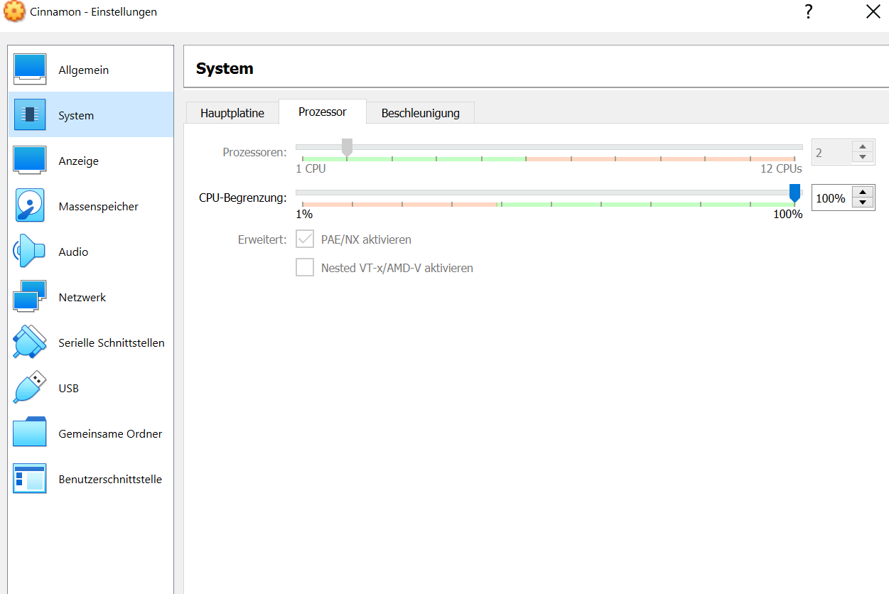

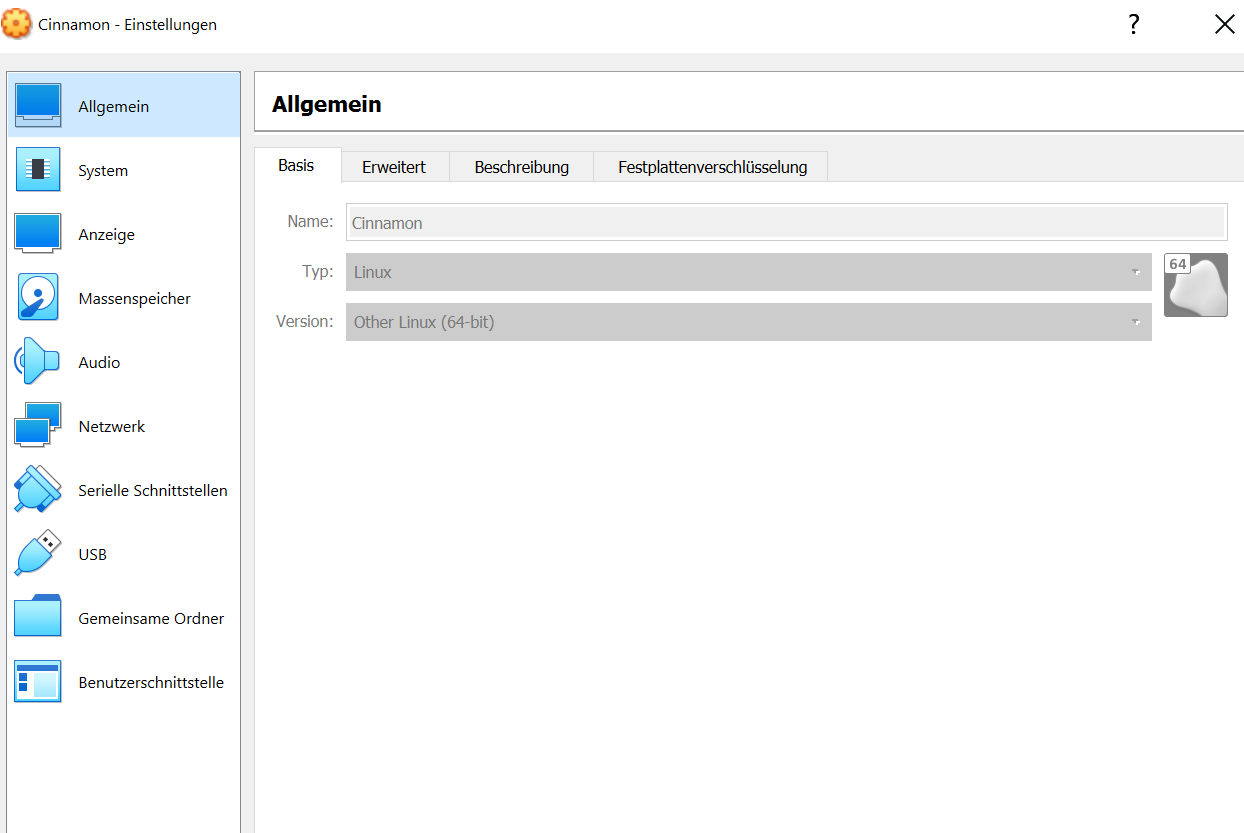

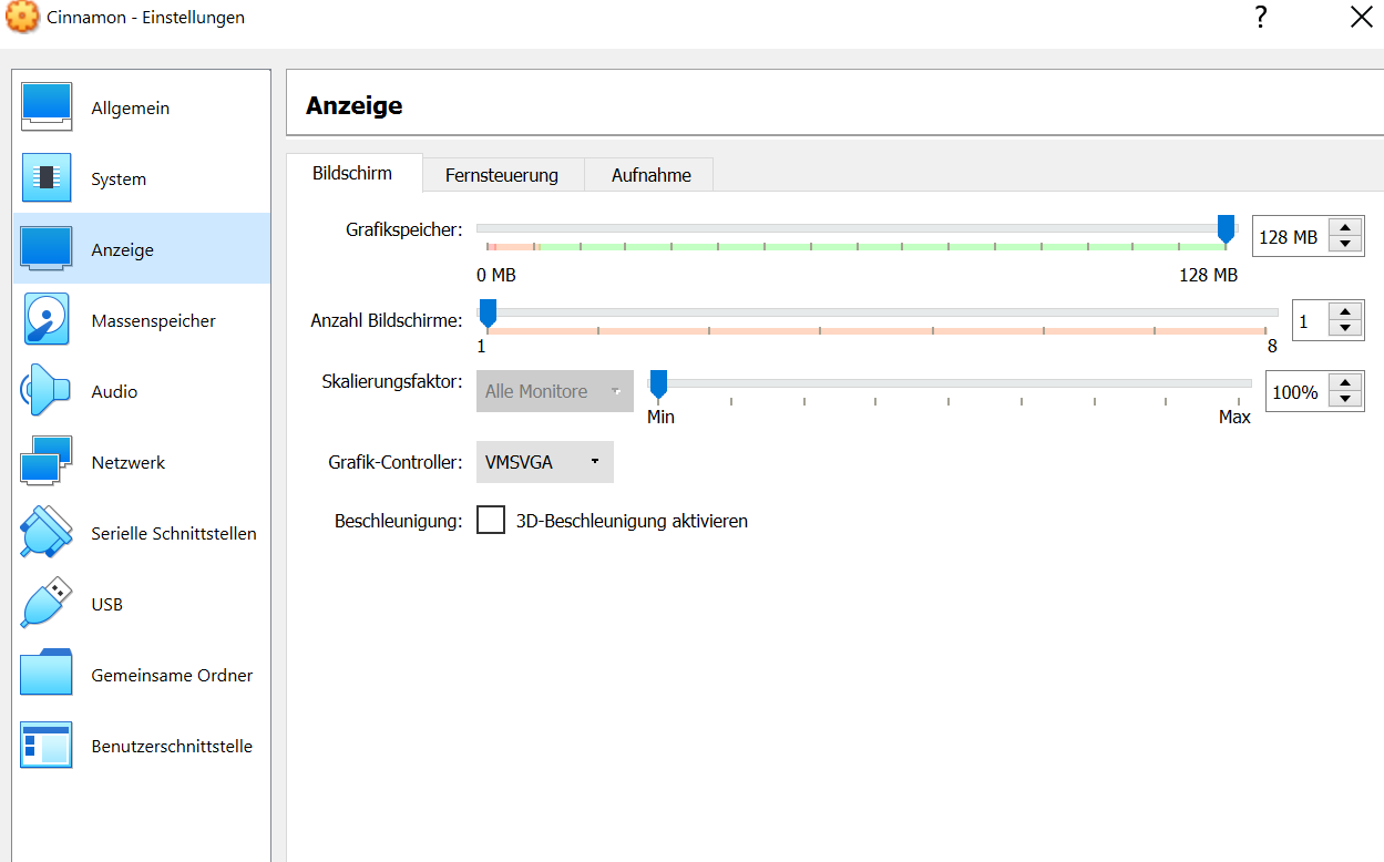

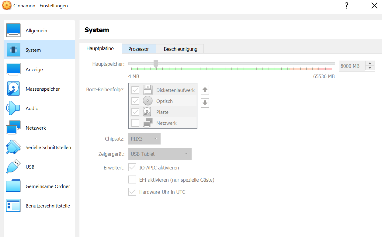

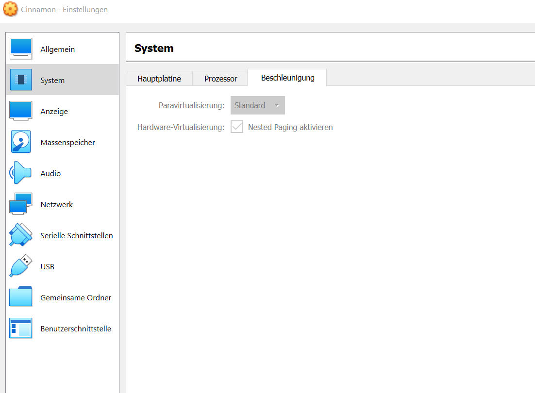

Ich habe leider Virtualbox mit meinen Test-VMs gelöscht. Dürfte von den Einstellungen her so ähnlich wie auf den Bildern sein (habe jetzt den RAM auf 8GB erhöht ). Habe die Ordner nicht unter Programme, aber dürfte keine Rolle spielen oder?

Ich habe unter Virtualbox -> System -> Beschleunigung -> Paravirtualisierung einmal HyperV und dann immer Standard eingestellt, da es keine wirklichen Performanceverbesserungen gebracht hat.

Naja, die Frage war welche ssd du verbaut hast und wie und wo du du die Sicherungen machst, nicht in welchem Ordner die virtuelle Festplatte lag.
Es macht einen unterscheid, ob du die virtuelle Festplatte kopierst, du snapshots vom host oder in der vm erstellst, oder du jn der vm verschlüsselte backups erstellst
Aber zu deinen Screenshots: cinnamon will 3d beschleunigung und bei Prozessor den Akten bei Hardware virtualisierung zu setzen ist auch gut. (amd v / Intel vtx)
