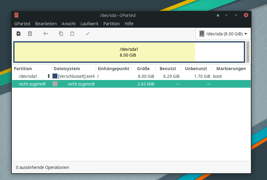

Warum lässt du es dann nicht den Installer machen? Sofern der das unterstützt...hab gerade mal testweise ne Manjaro Installation gestartet, ein Häkchen rein und schwupps, lief wie geschmiert.
Wenn man natürlich darauf besteht das alles im Vorfeld zu konfigurieren und dann den Installer zu bewegen das vorgegebene Schema zu benutzen...da bin ich dann auch raus. Ich geh da lieber den einfacheren Weg und bleib trotz IT-Kenntnissen User statt Bastler, das kann ich später noch zur Genüge :D Kommt aber sicher auch stark auf die Distri an, die man verwenden möchte.
