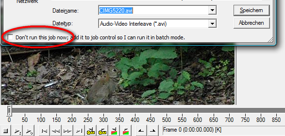

Drück mal F7 bzw. einfach nur speichern, dort ist ganz unten eine Checkbox dafür.
2009-08-06_112243-png.149736

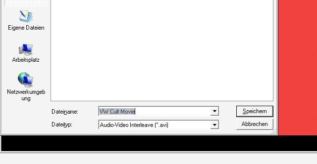

Bei mir gibt es diese Checkbox aber nicht...

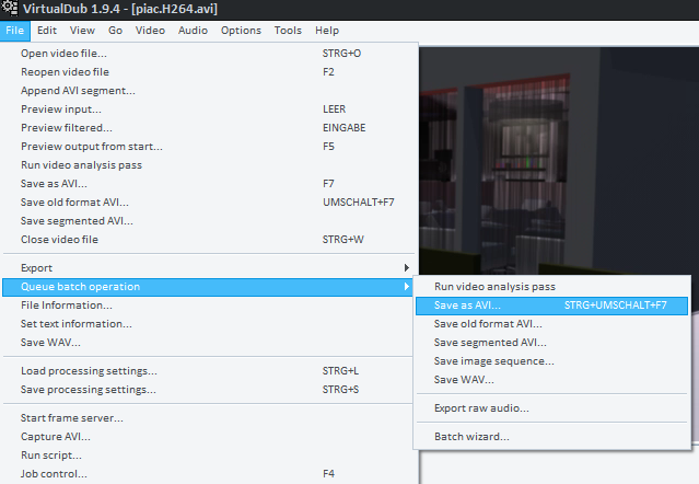

Ok, hatte noch extra mit 2 Versionen getestet und es war genau so, aber bei 1.9.4 isses dann doch wieder anders :freak:
Geht aber auch:
Strg + Shift + F7 oder
unbenannt-png.149757
Der Job landet dann automatisch in der Joblist (F4).
Ich finde dort aber auch nicht die Checkbox...
Da gibts keine Checkbox. Wenn du das Speichern unter Queue Batch Operation nimmst, wird das Save AVI als Batchjob erstellt und noch nicht gespeichert, sondern in die Joblist eingereiht.
