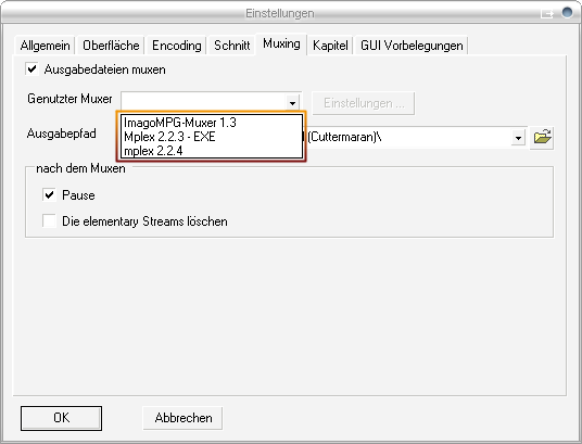

Hey darf ich noch kurz was fragen?
Aufnehmen tu ich jetzt mit ProgDVB.
Da er mir .TS anbietet, und ich ja möglichst den ganzen Strom aufnehmen soll, werd ich das nehmen, richtig?
Ich hab jetzt mit PVA Strumento demuxed,
mit Cuttermaran geschnitten,
und was stell ich am besten zum Muxen in Cuttermaran ein (siehe Anhang)?
Vielleicht hast ja nochmal 2min für mich *liebschau* :)
Die Nexus-S KANN NICHT den ganzen Transport-Strom liefern. Das ist eine hardwareseitige Begrenzung, die von der Softwareseite nicht aufgehoben werden kann. Wenn dir also ein Programm anbietet, mit der Nexus-S in eine TS-Datei aufzuzeichnen, wird trotzdem nicht auf "magische Weise" :p ein kompletter Transport-Strom draus, sondern das Programm nimmt entgegen was die Karte liefern kann, und packt es in eine TS-Datei. Fehlende Daten werden dabei entweder (soweit möglich) rekonstruiert oder halt (was zusätzliche Ton- oder Videospuren betrifft) weggelassen.
