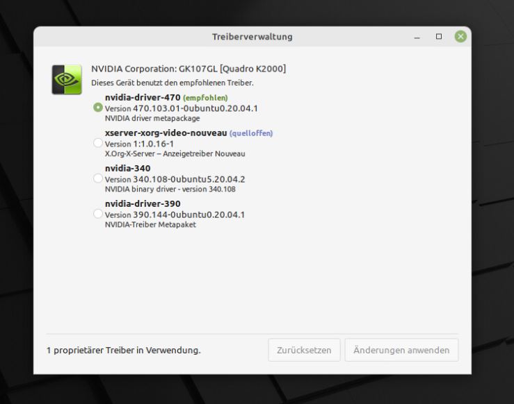

  1. In der Treiberverwaltung den empfohlenen Nvidia-Treiber installiert und einen Neustart durchgeführt.

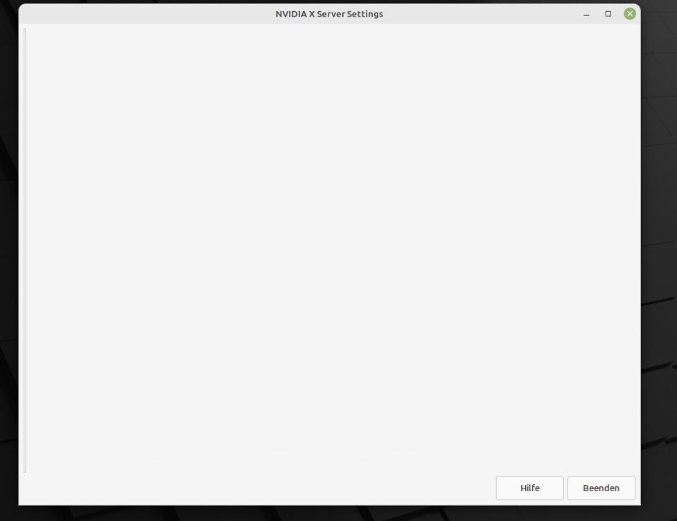

  2. Starten des NVIDA X Server Settings
    Hier wird aktuell leider nichts angezeigt. :(
