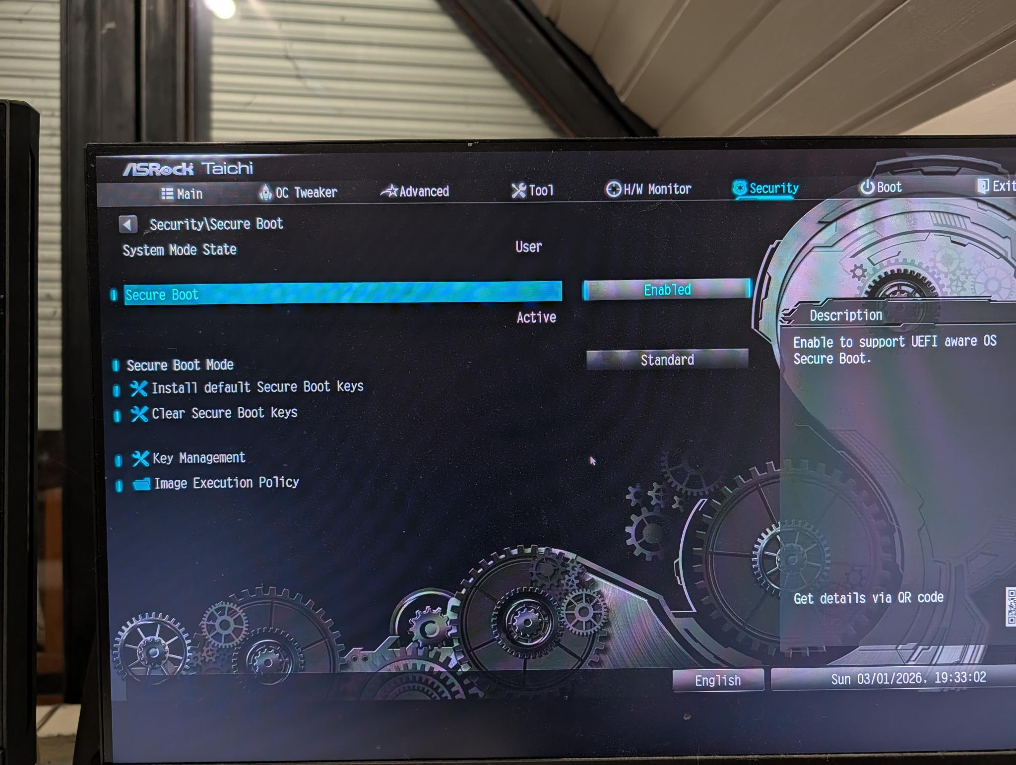

Merkwürdig, dass Du solche Probleme hast.
Habe jetzt mal meine Secure Boot Einstellungen abfotografiert.
(In den Sub-Menus habe ich nichts geändert)
Außerdem hier die Bestätigung, dass Secure Boot aktiv ist:
Code:
# mokutil --sb-state
SecureBoot enabled
gebe dem nochmals einen versuch, habe Proxmox und ubuntu mit sec. boot disabled installiert und habe es jetzt aktiviert.
bin mal gespannt ob ich ohne Probleme in die Linux Umgebungen komme, oder ob nacharbeit erorderlich ist.
Das aktivieren ist nicht schwierig, aber das es einfach ootb laufen soll, ist nicht der fall.
