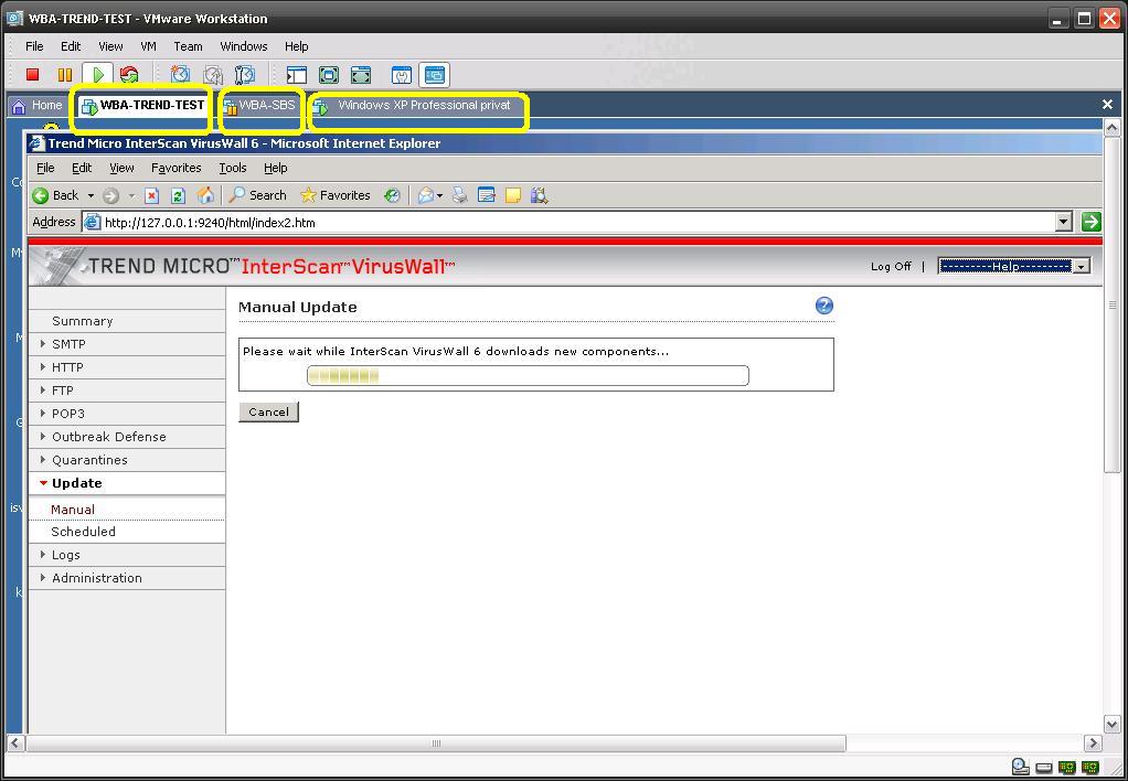

Naja um ganz genau zu sein (kann dir wenn ich zuhause bin ja paar Screenshots machen...) Habe 5 Virtuelle Maschinene Aufgesetzt (bis auf die 3 W2K Maschienen da hab ich eine Installiert und dann zwei mal "geclont" ) aber schon so das ich alle für sich parallel am laufen habe. Zumindest immer 2 "Rechner" + Server.

Du hast EINEN physikalischen Computer und installierst auf diesem z.B. Virtual PC 2007. Unter Virtual PC 2007 erstellst Du Deine VMs (virtuelle PCs). Auf diesen virtuellen PCs instalierst Du dann wiederum die Betriebssysteme. Auf VM1: Windows 2003, auf VM2: Windows XP und so weiter. Somit laufen unter EINEM physikalischen Rechner ZWEI oder mehr virtuelle Rechner parallel.
