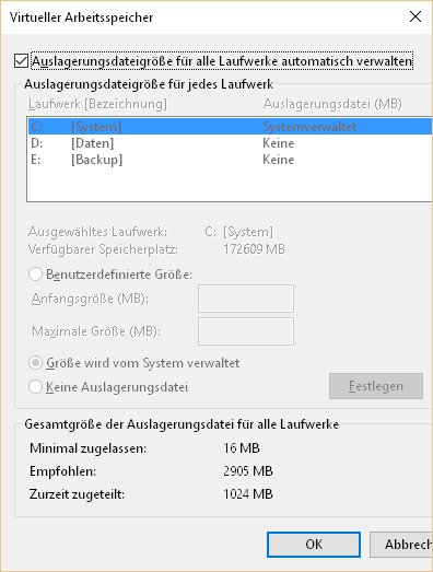

ich weiß, dass das Thema bereits unzählige male durchgenommen wurde. Allerdings bräuchte ich hier trotzdem einen Tipp, da ich die Frage in der Form noch nicht gefunden habe, bzw. eine passende Antwort.
Ich habe keine SSD, sondern eine HDD. In den meisten Threads und Seiten im Internet, wird immer wieder empfohlen, den virtuellen Arbeitsspeicher von Windows verwalten zu lassen, es sei denn man nutzt eine SSD. Allerdings habe ich festgestellt, dass Windows bei mir folgende Einstellungen verwendet:
Gesamtgröße der Auslagerungsdatei für alle Laufwerke
Minimal zugelassen: 16 MB
Empfohlen: 2937 MB
Zurzeit zugeteilt: 16384 MB
Sind 16 GB nicht etwas viel, wenn doch nur knapp 3 GB empfohlen sind? Zumal ich 16 GB RAM besitze. Der wird doch dann garnicht voll ausgenutzt, oder? Ich möchte hier nur wissen, ob sich Windows nicht selbst ausbremst, wenn es auf die Festplatte auslagert, anstatt den RAM zu nutzen, der ja zu genüge vorhanden ist.
