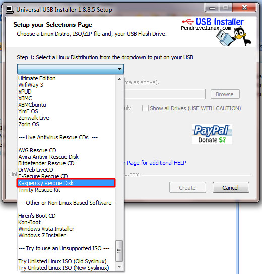

Universal USB Installer runter laden, USB Stick leer machen, das Programm starten und bei den Images das Kasparsky Antivirus auswählen.
USB Stick von der Software formatieren lassen, anschließend installiert das Programm die Software auf den Stick. Zum Kumpel fahren, von USB booten, und den Scanner starten :)
Hat beim Kumpel von mir auch ohne Probleme funktioniert.
Gruß, Domi
Nachtrag: Habe Dir einen Screenshot dran gehängt ;)
