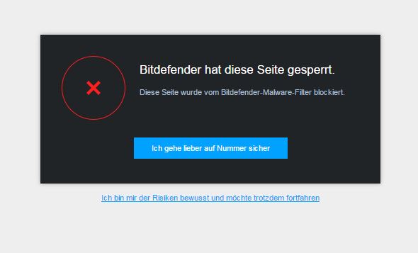

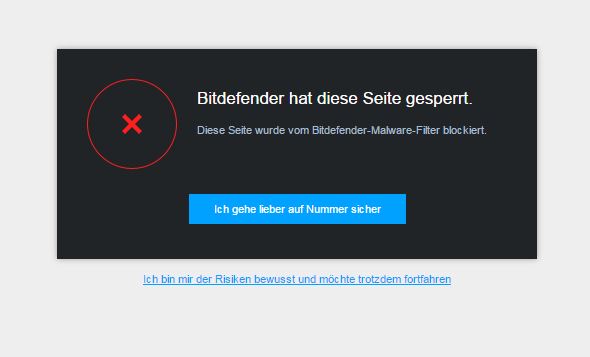

Sehr nice, sobald ich:
h ttp://test.music-set.net/mobile/a2.log (ja, der Space ist extra drin) in meinem Browser öffne, springt direkt der Windows Defender an und sagt: "Malware erkannt".
Wo kommt die Datei a2.log denn her?

Mein Antivirenprogramm sprint schon an, wenn ich nur music-set.net öffnen will.... Daher war ich ja so unsicher.
Woher die Datei kommt? Genau das weiß ich ja nicht. Das so in der Log drinnen. Ich hab die nicht aufgerufen :(
