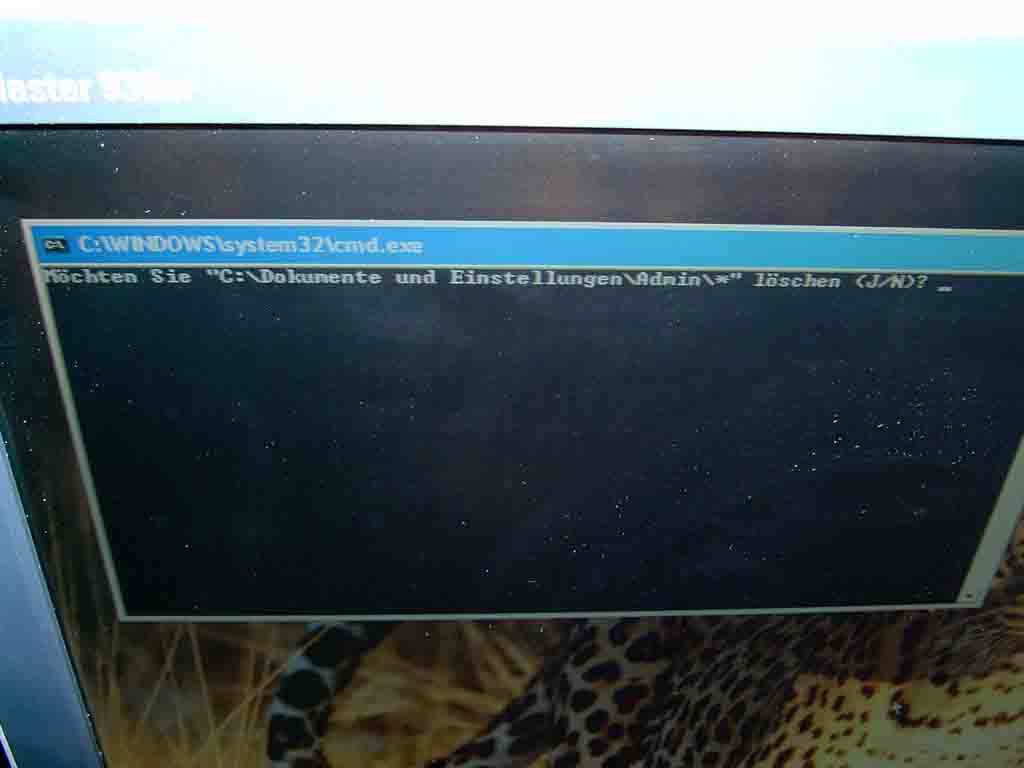

Irgendwie habe ich mir was eingefangen, was mein Antivirus (NOD32) nicht findet.
Es fing an mit dem Problem klick
Vorhin kam auf einmal nen Bluescreen, wo ich nicht alles lesen konnte, da er nur 2 sek zu sehen war.
Es fing an mit Kernel_Stack oder so ähnlich.
Ein paar Tage vorher kam auf einmal die Meldung nach dem Reboot --> siehe 1. Pic und vorhin schon wieder.
Antivirus zeigt nichts an, außer die Meldung... Fehler beim Prüfen des aktiven Bootsektors von 1. Festplatte. Fehler beim lesen Laufwerkssektor.

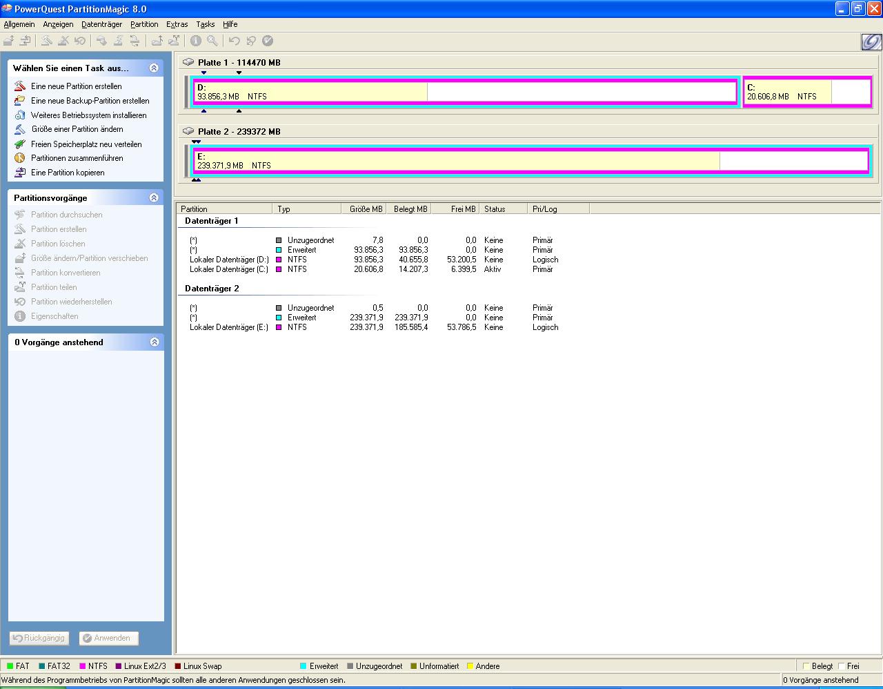

Ich hatte immer gedacht, der Fehler kam durch das Fehlerhafte Partitionieren --> siehe 2. pic.
Ich würde jetzt alles wichtige auf meiner 2. Festplatte kopieren, und die 1. komplett neu partitionieren, aber vielleicht wisst ihr ja was anderes :)

Schon einmal im Gerätemanager geguckt, ob es sich evt. um einen Hardwaredefekt oder um neu installierte Treiber, die sich möglicherweise gegenseitig auf den Füßen stehen, handeln könnte?
Kann es denn nicht sein, das du dir den Bootsektor der Festplatte zerschossen hast und dieser neu geschrieben werden muß? Hab das aber noch nie machen müssen. Aber da dürfte ja eigentlich dein Windows nicht mehr booten können?! Oder das deine Festplatte zu sterben beginnt?
