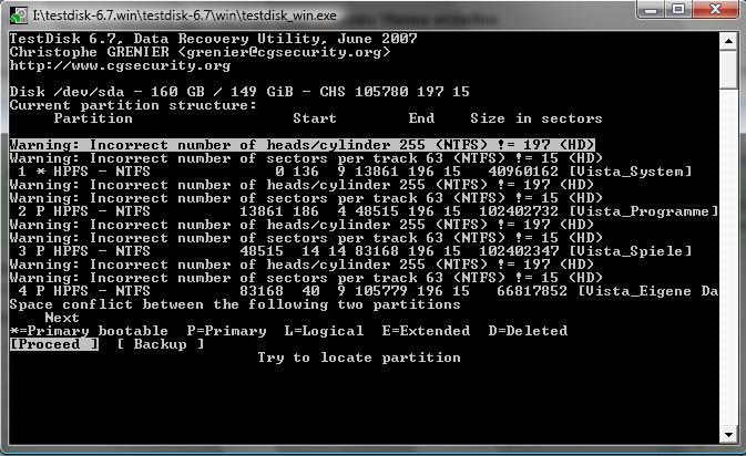

also gestern ist mir was merkwürdiges passiert. Ich hatte eine 160GB Festplatte mit 4 Partitionen für Vista und eine 80er auf der XP installiert war. Die 80er Platte rauchte ab (S.M.A.R.T Status schlecht Backup Restore) und so kaufte ich mir gestern eine 250er um XP wieder luaffähig zu machen. Ich machte mit Ghost ein Image meiner alten 80er Platte bzw von der 13GB XP-System Partition und wollte das Image vergebens auf die neue Platte (auch mit einer 13GB Partition für XP versehen) aufspielen. Das ging aber nicht weil die alte Platte oder/und das Filesystem auf der alten schon einen Schlag weg hatte. Zumindest lies sich XP bzw die Platte nicht booten und PartionMagic gab bei Diagnose Fehler wie "BADMBR" usw an. Wie dem auch sei....habe dann XP zu Fuss auf die neue Platte gespielt, musste aber vorher mit Befehlen wie fdisk /mbr die neue Platte erstmal wieder in Ordnung bringen.
Nach Stunden des Ärgers sollte das dicke Ei noch kommen. Nach dem einrichten von XP bottete ich dann Vista das erstmal wieder. Was muss ich feststellen? die 2te und 4te Partition werden nicht mehr im Explorer angezeigt Oo...mir ist schon das Herz in die Hose gerutscht weil auf einer der 2 alle eigenen Dateien liegen (ja ich bin ein Backup Muffel *g). Schnell mal XP gebootet und geschaut wie es da aussieht. Merkwürdiger Weise werden die Partionen dort ALLE korrekt angezeigt und ich kann ohne Problemen darauf zugreifen Oo. Wieder zurück in Vista dachte ich das es evtl ein Laufwerksbuchstabenkonflikt sei...ab in die Datenträgerverwaltung. Dort werden die 2 fehlenden Partionen zwar unten gelistet, aber ohne Buchstaben usw. ABER: ein Rechtsklick und "Eigenschaften" oder "Laufwerksbuchstaben ändern" endet in einer Fehlermeldung des Snap-Ins ^^.

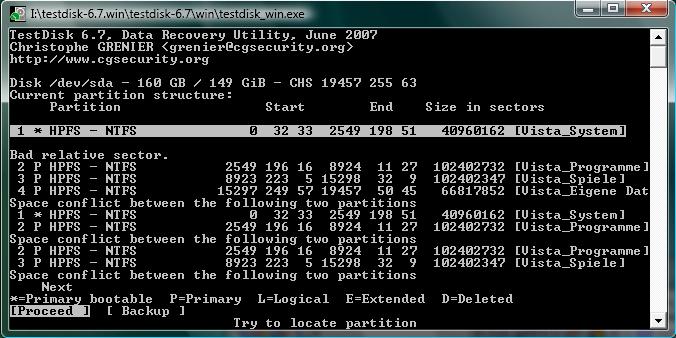

Ich habe schon gegoogelt aber ich werde nicht wirklich fündig. Mit testDisk habe ich schon eien Analyse gemacht, den Screenshot hänge ich mal an. So auch den Screenshot aus der Datenträgerverwaltung.
Mit testDisk habe ich bisher noch nicht verändert...also nur die Analyse gefahren.
Die Frage jetzt...wie bekomme ich das wieder hin? Ich könnte ja unter XP die Daten auf eine Andere kopieren und ein Format versuchen aber ich befürchte das wird auch nichts helfen...zudem möchte ich das nicht unbedingt versuchen :)
Ich hoffe mir kann jemand helfen...nach dieser Aktion werde ich dann wohl wieder ein ganzes Stück schlauer sein.
Ah und noch eins....im Restorer 2000 werden die Partionen auch angezeigt, zwar auch wieder ohne Laufwerksbuchstaben als Partition2 und 4 aber sie werden es. Ebenfalls kann ich im Explorer des Programms die Daten sehen.
Gruß und vielen lieben Dank im vorraus für eure Hilfe

Was mir ins Auge sticht und was du evt. später bei einer Neupartitionierung beachten solltest, wäre folgendes:
Richtig ist, dass je HD max. 4 Partitionen machbar sind. Die Regel bisher lautete jedoch, dass man die primäre Part zur Installation des BS nimmt, und den Rest der HD dann zu einer erweiterten Partition macht und bei Bedarf in dieser logische LW erstellt (z.B. deine XP-LW Image, Spiele u. Entwicklung)
Ausnahme wären Multibootsysteme, da ist dann nur die aktive prim. Part bootfähig, die anderen werden vom Bootmanager als versteckte Partitionen deklariert.

Sieht so aus, das deine Geometrie in der Partitionstabelle nicht Intel Standard ist.
Ändere es erstmal auf den häufigsten Standard und teste es.
Starte Testdisk, bestätige bei Log-Datei erstellen mit Enter, wähle deine Festplatte und bestätige mit Enter.
Bestätige auch bei Partition Table Typ Intel mit Enter.
Gehe jetzt auf das Menü Geometry.
Gehe dort auf Heads.
Gib dort 255 ein und bestätige mit Enter.
Gehe dann auf Sectors, gebe dort 63 ein und bestätige mit Enter.
Lasse SectorSize und den Rest in Ruhe.
Bestätige dann mit OK zum verlassen von Geometry.
Du darfst dann Testdisk nicht beenden da du dann die Einstellungen verlierst.
Gehe dann mit dem Pfeil auf Analyse bestätige mit Enter und setze mir einen Screenshot.
Bestätige bei Proceed und setze mir auch einen Screenshot.
Du kannst da auch mal die Partitionen wenn die gefunden werden markieren, die Taste p drücken und schauen ob du deine Daten siehst.
Zurück kommst du mit q drücken.
Wenn keine Partition gefunden wurde;
Bestätige weiter bis du zum Menü kommst wo unten steht [Quit] [Search] [Write] und gehe mit dem Pfeil auf [Search] (tiefere Suche) und lasse es laufen.
Setze mir einen Screenshot
Viele Grüße

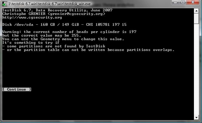

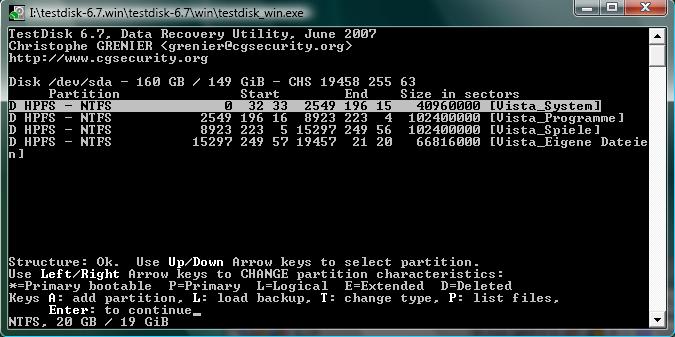

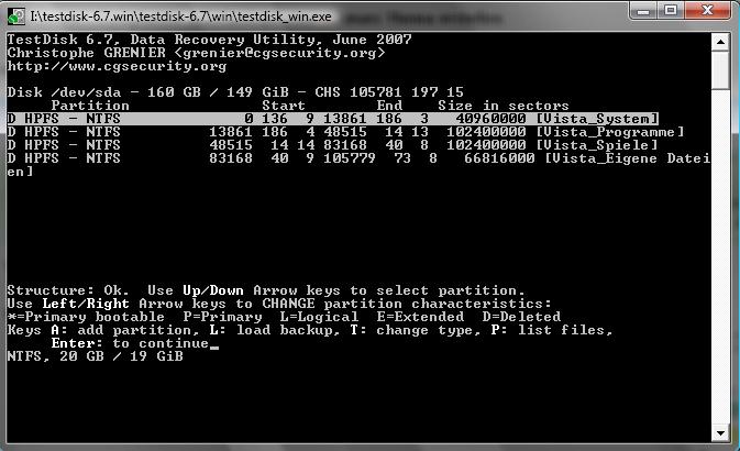

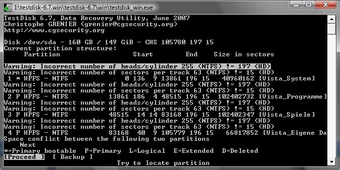

vielen Dank für deine schnelle Hilfe. Ich habe alles gemacht wie du beschrieben hast, die Partitionen sind allerdings immer noch nicht sichtbar. Muss ich das Ändern der Cylinder usw nicht noch irgendwie bestätigen?
Anbei die 2 Screenshots.
Gruß
target
edit: ich habe nach den Neustart nocheinmal eine Analyse gefahren mit dem Ergebnis des 3ten Screenshots :(
edit2: den 3ten screen nach SEARCH hatte ich vergessen. der 4te ist nach dem SEARCH entstanden

Ich gehe jetzt von diesem Screen aus!
https://www.computerbase.de/forum/attachments/td2-jpg.75351/
Ist praktisch der zweite, da der 4 genau der selbe ist!
Markiere die erste Partition!
Setze die erste Partition mit dem Links oder Rechtspfeil auf der Tastatur auf * (Stern) für primär, aktiv und bootfähig.
Das siehst du ganz links bei der Partition.
Markiere dann die nächsten jeweils und setze die auch!
Aber setze die genau wie jetzt beschrieben.
Setze die zweite und dritte auf P für nur primär.
Es darf auf einer Ferstplatte immer nur eine Partition aktiv sein.
Wenn du die letzte markierst, setze die auf L für logisches Laufwerk.
Bestätige dann mit Enter.
Gehe auf [Write].
Bestätige dort mit Enter, y und Ok.
Im Fall wenn bei dir ein Bootsektor defekt sein sollte, kann dort noch ein Menü Boot erscheinen.
Bestätige dann aber nur im Fall mit Backup BS.
Beende Testdisk und starte den Computer neu.
Wenn chkdsk bei Systemstart kommen will, beende chkdsk erstmal.
Geht innerhalb von 10 Sekunden durch beliebigen Tastendruck.
Überprüfe das Ergebnis und teile es mit.
Viele Grüße
Fiona

Wenn ich die letzte auf L setzte bekomme ich eine Meldung STRUKTUR BAD. Soll ich die Änderung trotzdem vornehmen?
target
Das geht nicht wenn du die Meldung Bad Structur erhältst, kannst du es in Testdisk nicht speichern
Der Grund, warum ich das empfohlen hatte ist, Vista erstellt immer drei primäre Partitionen und die vierte ist eine erweiterte Partition mit logischen Laufwerk.
In Testdisk braucht niemals eine erweiterte Partition gesetzt werden, da Testdisk dieses später automatisch macht.
Wenn diese Struktur nicht gleich ist, dann wurden Partitionen mit dem Windows-Tool Diskpart individuell erstellt.
Teste daher vielleicht mal die Testdisk-Version 6.9 beta.
https://www.computerbase.de/downloads/systemtools/festplatten/testdisk/
Wenn es nicht funktioniert setze die auch auf P und teste es.
Auch solltest du deine Partitionen mal der Reihe nach markieren und jeweils p drücken ob du deine Daten siehst oder eine Fehlermeldung.
Bei einer Fehlermeldung teile es mit.
Nicht das du eine Partition mit einem beschädigten Dateisystem wiederherstellen möchtest?
Mache es ansonsten wie beschrieben.
Viele Grüße
Fiona
Sorry for Caps.....DU BIST EINFACH NUR GENIAL :)
Wie kann ich das je gut machen...es hat funktioniert! Die letzte musste ich allerdings auch auf P setzen....es ist alles wieder da :)
Oh mein Gott....normalerweise müsstest du mir eine Rechnung schicken :) WAHNSINN!
Hab vielen vielen Dank!!
target
