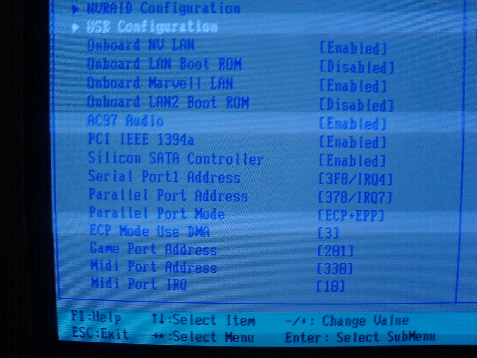

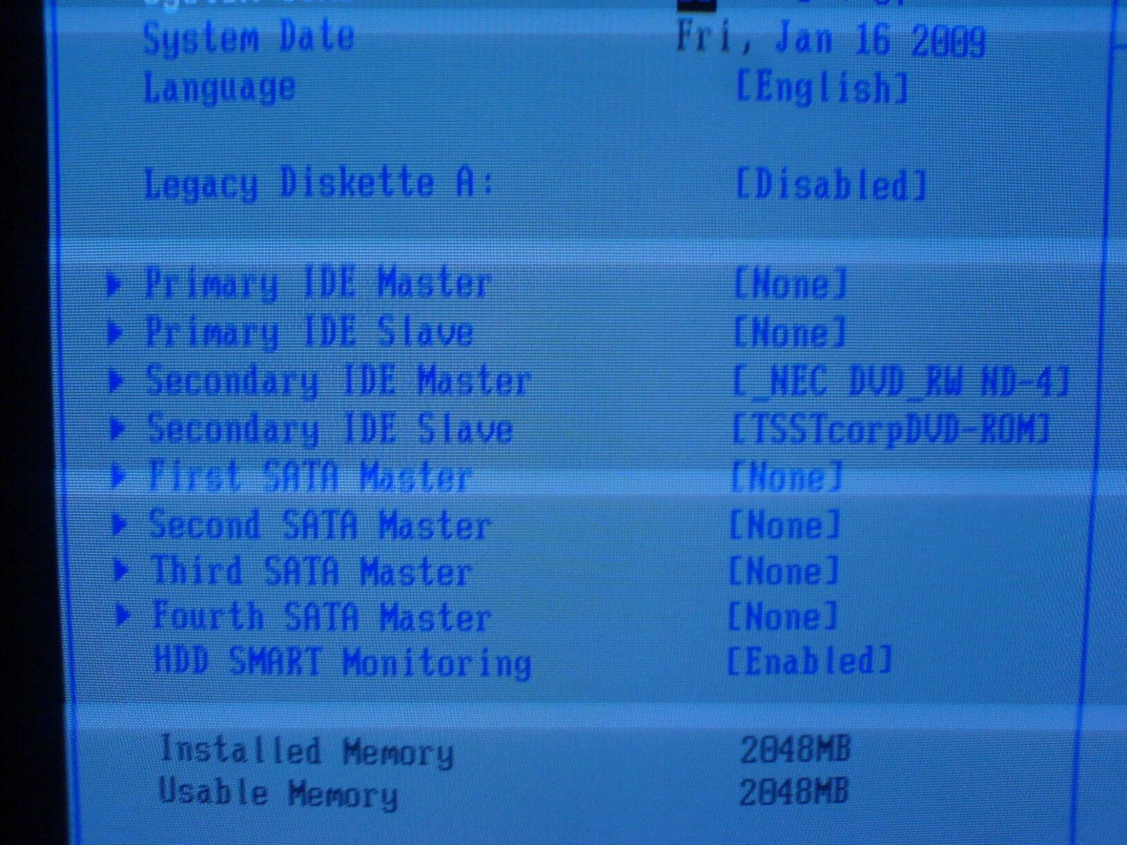

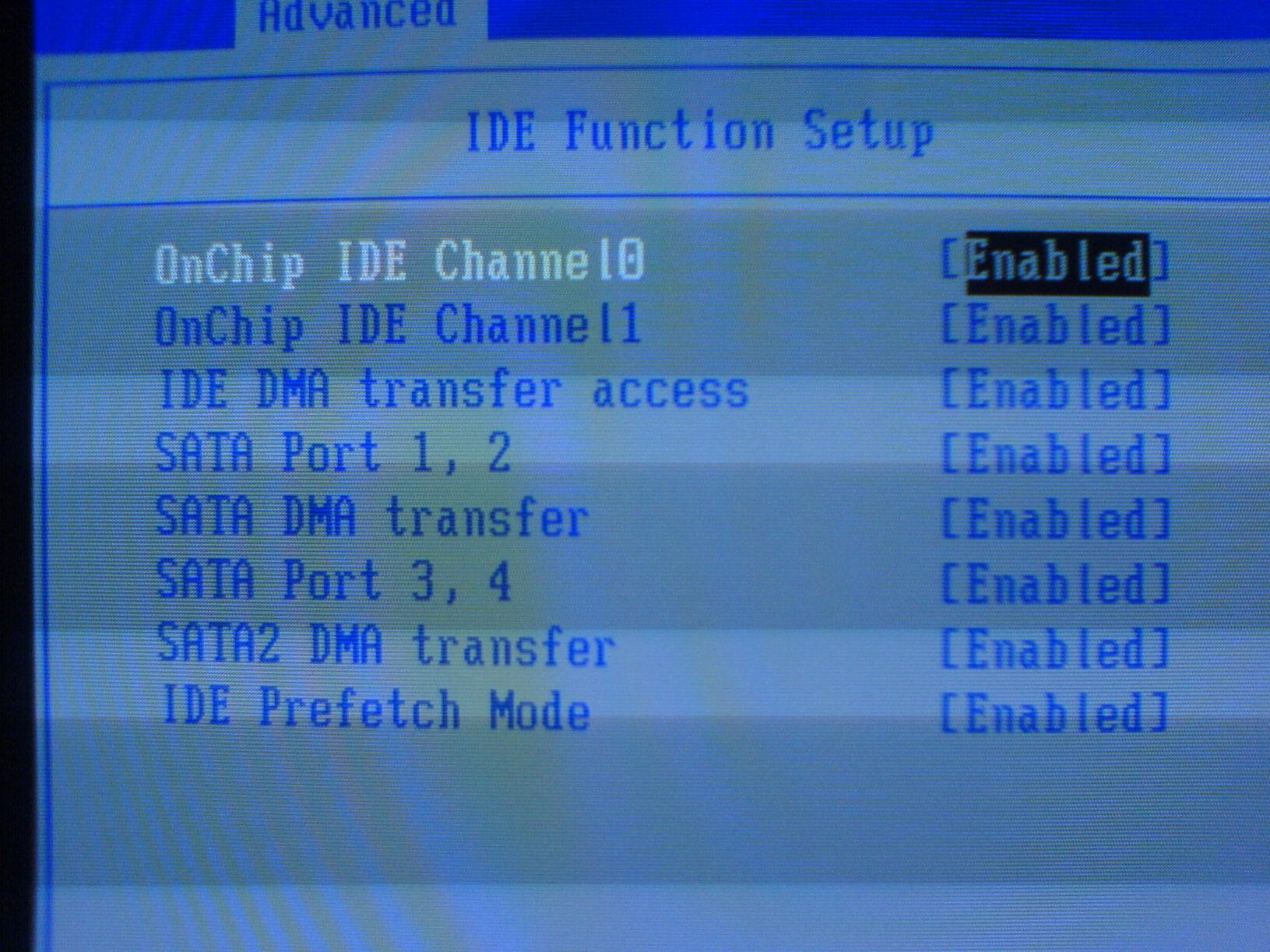

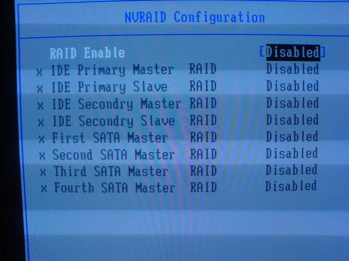

Ich habe mal ein paar bilder aus meinem bios hochgeladen vllt hilft das weiter..

AHCI ist für Windows kein Problem und so fern das funktioniert sollte man das auch benutzen! Wenn dann unterstützt der Controller AHCI nicht und dann wäre es aber eigenartig wenn man das im Bios einstellen kann. ;)
Das Problem ist vermutlich der Controller bzw. dessen Treiber, so wie ich das sehe hat das Board aber zwei verschiedene Controller also könnte es auch reichen die Systemülatte auf SATA Anschlüsse des anderen Controllers zu stecken und den Treiber für den anderen Controller nach der Installation aufzuspielen.
Edit:
Nach Deinem Post liegt es am Controller. Dein Board hat 2 Controller. Einen siehst Du im Bios, der andere startet extra (als wenn Du eine Controller Karte eingebaut hättest) - deshalb listet er Deine Platten auch erst auf dem "2. Bild" auf. Vermutlich brauchst Du für diesen Zusätzlichen Controller einen Treiber (wie oben beschrieben beim starten der Installation einbinden, sollte ja auf der Treiber-CD deines Boards sein) oder Du steckst die Systemplatte zur Installation auf den anderen Controller.
