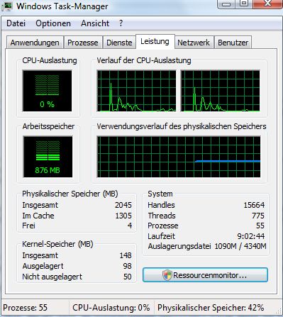

Ressourcenmonitor öffnen und Lesen schreiben ordnen.

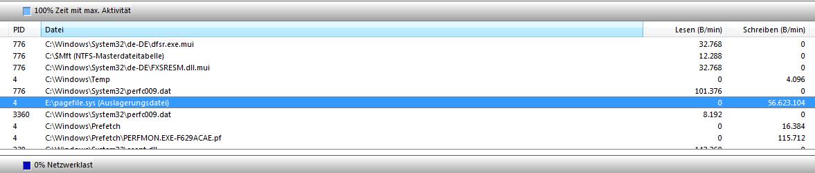

Hier hätten wir schonmal einen Verursacher der die festplatte andauernd zum rasseln bringt.
Gut erkennbar, Auslagerungsdatei läd wie blöde obowhl ich das nicht unbedingt verstehen kann.
Sie ist des weiteren auf einer anderen Partition.
Aber hier schaut selbst
unbenannt-jpg.95684
Das hier ist genau so wenig aufschlussreich
unbenannt2-jpg.95685
Hoffe ihr wisst noch weiter xD

Zieh doch mal den Reiter Datei auf, dann siehst Du es doch.
Da steht doch was von E.\Spiel.... schnipp, weg. Schau mal dort nach und ziehe die Spalte groß, da müsste es drin stehen.
