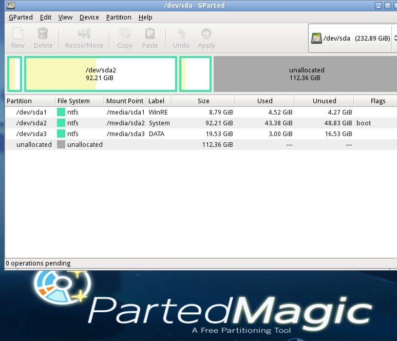

Hi.
Dort ist nur eine WinRE, eine System und eine unpartitionierte von über 112GB.
Screenie hol ich morgen nach der Arbeit nach.
lg
thunder1
Hier der Screenshot
Hi,
was hat es mit der "DATA"-Partition auf sich? Hat die unter Vista einen Laufwerksbuchstaben und sind da Userdaten drauf oder ist das auch eine Notebook spezifische Partition, die schon drauf war? Hast du schonmal versucht diese Partition aktiv zu setzen?
MfG

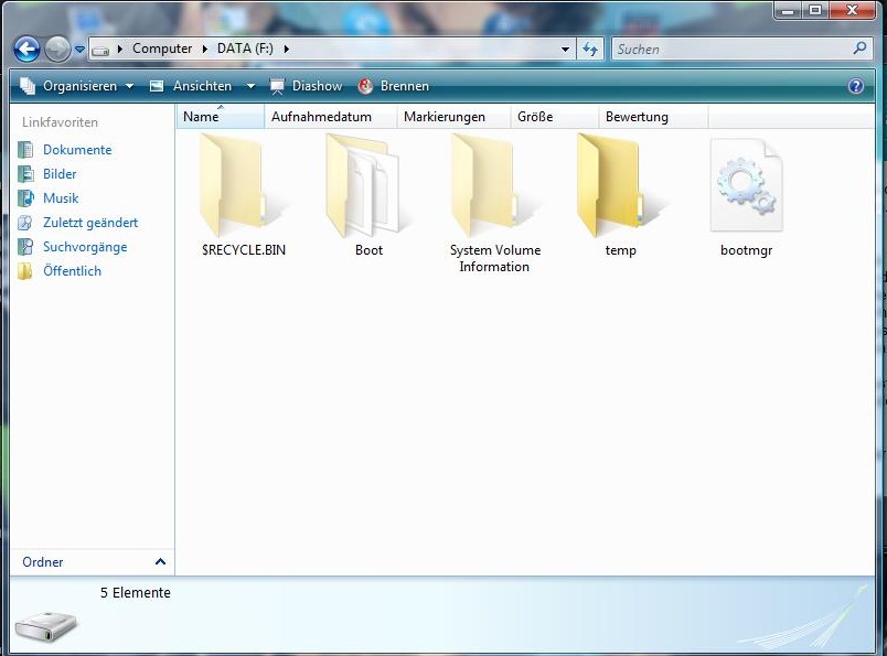

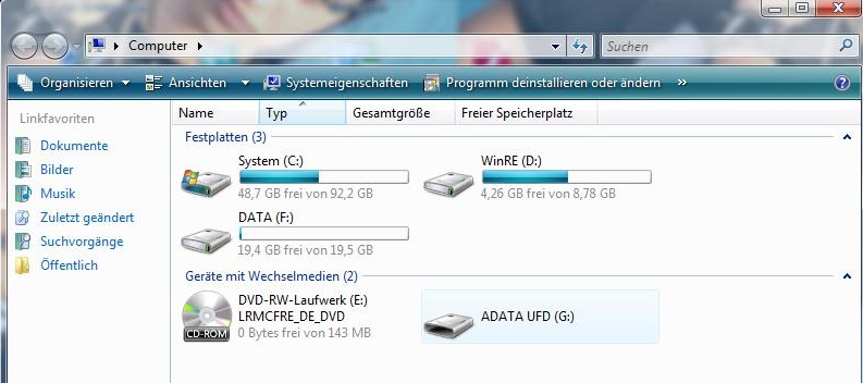

Das gibt es doch nicht!?
Die Partition DATA war des Rätsels Lösung.
Habe die auf aktiv gesetzt dann kam die Meldung, das der Bootmanager fehlt
oder beschädigt ist beim booten.
Dann die Vista Rep. CD rein und Systemreparatur ausgeführt und siehe da ...alles wieder funktionsfähig.
Aber warum ist der bootmgr auf dieser DATA Partition die volle 20GB Größe hat,
obwohl nur 100mg ca belegt??
Kann man das nicht auf sicherem Wege auf die C: legen dass das dort vorhanden ist?
Habe noch 2 Bilder zum besseren Verständnis beigefügt.
lg und ein schönes WE
thunder1
sorry, die Anhänge vergessen, hier nachgereicht.
Hi,
dass der Bootmanager auf der DATA Partition liegt ist seltsam, denn bei Vista liegt er normalerweise auf der Systempartition. Vielleicht ist er aber auch nur während der vielen Reparaturversuche dorthin installiert worden.
Schau mal nach, ob die Bootdateien und der Ordner Boot auch auf der Systempartition vorhanden sind, wenn nicht kannst du sie ja mal dorthin kopieren. Wenn auf der DATA Partition nichts weiter drauf ist außer dem was man auf dem Screenshot sieht, kannst du nochmal deine PartedMagic CD booten und die Data Partition verstecken (geht über Rechtsklick -> manage flags -> hidden ankreuzen) und die Systempartition mit dem boot-flag versehen (geht genauso wie mit dem Verstecken). Dann nochmal die Vista Reparatur-CD versuchen, um den Bootmanager auf der Systempartition zu reparieren. Wenn das klappt kannst du die Data Partition wieder einblenden und vergrößern, denn jetzt hast du ja noch 110GB ungenutzten Speicherplatz auf der Platte. Falls sich der Bootmanager trotzdem nicht auf der Systemplatte installieren lässt, kannst du die flags mit der PartedMagic CD einfach wieder ändern und alles ist wie vorher (also wie jetzt, wo alles geht).
MfG
Wird nur der Ordner Boot oder alles was man darin sieht benötigt

Hi,
der Ordner "Boot" muss komplett mit Inhalt kopiert werden, ebenso die Datei bootmgr. Falls du eine Knoppix oder andere Live-Linux-CD hast, oder die PartedMagic CD auch einen Dateimanager dabei hat, solltest du beides mit einem dieser Systeme kopieren, denn es kann sein, dass Windows den Kopiervorgang im laufenden Betrieb nicht zulässt. Evtl. dann eine Knoppix-CD laden und brennen.
Ist es denn wichtig die DATA auf hidden zu setzen wenn die nicht mehr als aktiv gesetzt ist?
Absolut, denn die Vista Reparatur-CD darf nur den (dann dorthin kopierten) Bootmanager auf der Systempartition "sehen", damit der Bootmanager dort repariert werden kann. Dass die Data Partition bei den bisherigen Reparaturversuchen nicht "hidden" war ist vermutlich die Ursache für das Scheitern der ersten Reparaturversuche.
MfG
