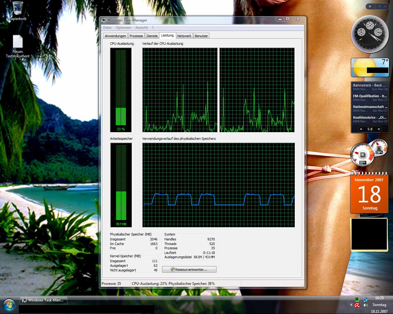

Habe seit einiger Zeit das Problem, dass mir Vista jeglichen RAM weg lutscht und dann wieder frei gibt und wieder komplett weg lutscht und so weiter.
Habe mal ein Bild beigefügt welches das Problem anhand des Taskmanagers darstellt.
Mit diesem Problem ist Vista kaum zu nutzen. Ist wahrscheinlich genau so "schnell" wie WinXP auf einem 486er *lol*
Hatte am 9.11.07 extra formatiert und neu installiert. Leider habe ich nicht darauf geachtet ob dieses Problem direkt nach der Installation schon vorhanden war oder erst später beim installieren von Software dazu gekommen ist.
Wie man auf dem Bild erkennen war wurde kein weiteres Programm gestartet. Ich habe Vista gestartet, den Taskmanager geöffnet und einige Minuten gewartet.

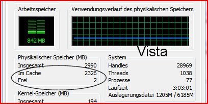

p.s. Wenn es um die sporadischen Auslastungen auf dem Bild im Beitrag 1 geht dann musst du schauen was bei dir alles läuft und arbeitet. Allerdings sind das nur Schwankungen im Bereich von 100-200MB , mit Superfetch dürfte das nichts zu tun haben , Superfetch ist das hier auf dem Bild.

Ich bin mir erlich noch nicht sicher von was er überhaupt spricht, meint er den verwendeten Cache im Taskmanager oder meint er die sporadischen Auslastungen in seinem Bild Beitrag 1 ? Sullivan2000 sollte sich mal konkret erklären was er überhaupt meint.

Was mir allerdings etwas komisch vorkommt ist, wie auf dem Bild im 1. Post zu sehen, diese "Berge". Also der Speicher auf null herunter geht aufgrund des Prefetch´s dann jedoch wieder ca. 700 MB freigegeben werden und dann wieder auf null herunter geht usw.
