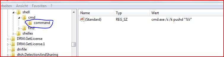

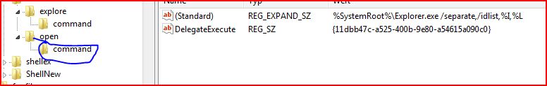

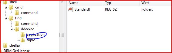

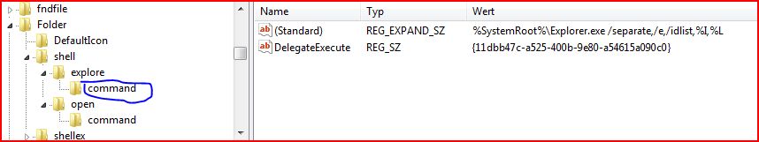

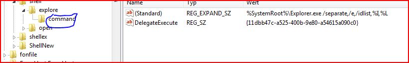

in der reihenfolge wie du es geschrieben hast. wenn es möglich ist, nehme ich eine tasse kaffee. :-)
Verdammich - danke dass du dir die Mühe gemacht hast, aber bis auf den Shelleintrag von PSP ist alles mit deinen Screenshots identisch. :(
