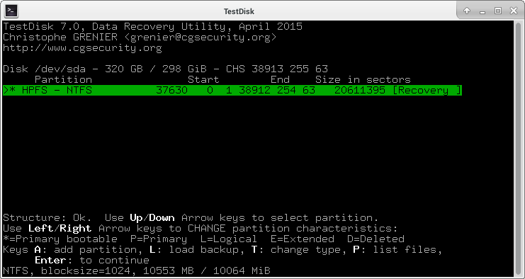

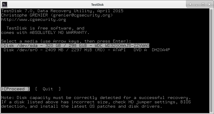

ich möchte mal wieder einer Bekannten helfen, der Tools wie CCleaner nicht ausgereicht haben. Nach der Benutzung der CB-Notfall-CD startete dann der Rechner nicht mehr. Soweit ihre Fehlerbeschreibung ... :rolleyes:

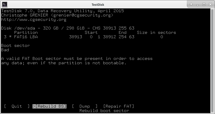

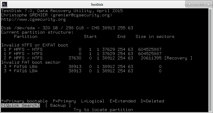

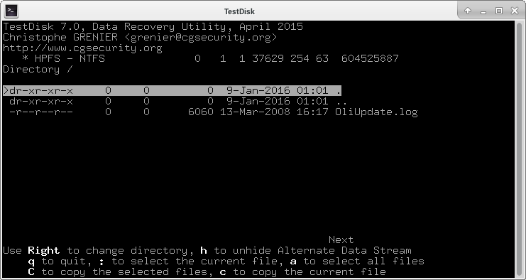

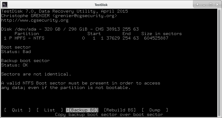

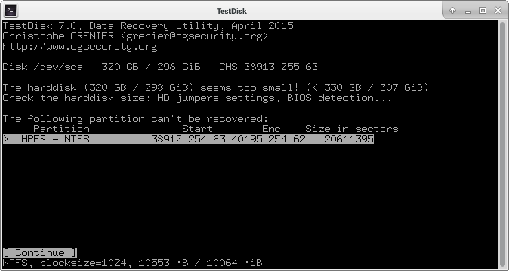

Ich habe mir jetzt das Ganze mal mit Testdisk angesehen und bin mir nicht sicher, ob sich noch was machen lässt, bzw. wie ich genau vorgehen muss. Alternativ: wäre eine Datenrettung möglich/sinnvoll?
Die Screenshots sind in der Reihenfolge der Schritte erstellt und entsprechend benannt.
Vielen Dank im voraus.
td1.pngtd2_analyse.pngtd3_quicksearch.pngtd4_deepersearch.pngtd5_listfiles.pngtd6_p1_advanced_boot.pngtd7_p3_advanced_boot.png

Wäre denn eine Computerreparatur mittels Vista-DVD wirklich hilfreich??? Ich bin, was Testdisk anbelangt ja nur Laie, aber wenn die Meldung kommt >the following partition can't be recovered< hört sich das für mich nicht wirklich gut an und wie könnte eine Windowsreparatur da helfen?

Erwartst du einen Hardware-Defekt der Festplatte? Was ist die "CB-Notfall-CD"? Du könntest mit einem Live-Linux die S.M.A.R.T.-Werte der HDD prüfen, ob die HDD verdächtige Werte aufweist. Mit einem Live-Linux könntest du auch versuchen auf die Daten zuzugreifen. Ich würde sonst darauf tippen, dass durch irgendwelche Fummeleien einfach die Boot-Fähigkeit vergurkt wurde. Daher: Computerreparatur mit der Windows-Setup-DVD probieren.

3) Die wichtigsten Daten konnte ich inzwischen mit einer Datenrettungssoftware retten.

Ich bin kein Profi und möchte dir daher raten auf einen besseren Ratschlag zu warten. Meine Vermutung (keine Handlungsanweisung), du kannst mit Testdisk über Backup BS und Rebuild BS die Plattenstruktur wieder reparieren, sodass Windows wieder bootet. Hier eine Anleitung.
FAQ: https://www.computerbase.de/forum/threads/faq-datenrettung-testdisk-anleitung.110869/
Anleitung: https://www.computerbase.de/artikel/storage/beratung-datenrettung-mit-testdisk.859/
Bevor du etwas machst, kannst du ein Image erstellen, welches du kopiert und unangetastet irgendwo zu Sicherheit aufbewahrst. Falls du mit Testdisk noch mehr vergurken solltest, hättest du immerhin von der jetzigen Situation ein Backup. Ein Image kannst du mit Testdisk erstellen. Dazu nach der Laufwerksauswahl wie sda, sdb usw. auf Advanced klicken, Image Creation. Es wird gefragt, wo das Image gespeichert werden soll. Wichtig! In diesem Schritt einen Speicherort wählen, der auf einer anderen Festplatte liegt.
