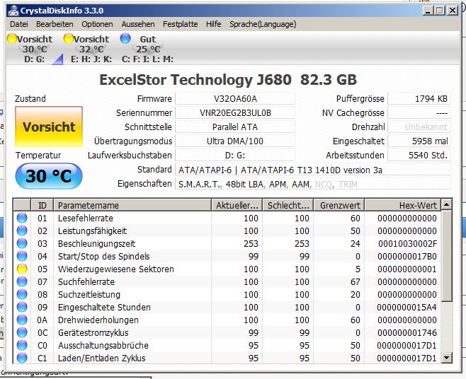

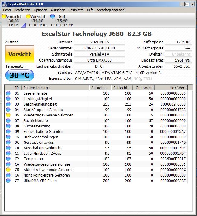

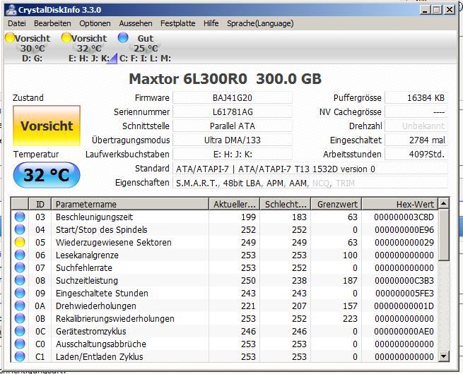

[edit]Das mit dem Bootmenü scheint geklappt zu haben (habe den Rechner noch nicht neu gebootet), aber die Infos von dem CrystalDiskInfo bereiten mir Sorge: was heißen diese Meldungen und was tue ich ggfs.?
Die Infos würden mir auch Sorgen bereiten, der plötzliche Dateisystemverlust kann durchaus von diesen Werten kommen. Grundsätzlich sagen diese Werte nur aus, dass die HDD einige Reservesektoren bereits verwendet hat, weil die Originalsektoren nicht mehr lesbar waren. Scheinbar wurde dabei bei dir das Dateisystem betroffen.
EDIT: Beim ExcelStore-Schrott wurde scheinbar nur ein einziger Reservesektor verwendet - bei der Maxtor sieht es sieht es mit 41 Sektoren jedoch düster aus. Läuft Vista wirklich auf der 3. HDD? Mich wundert das ausgerechnet bei der guten HDD die Probleme mit dem Vista-Start aufgetreten sind.

Die Fehler können bisher nur von der HDD selbst erkannt werden - solange noch Reservesektoren vorhanden sind, versucht die Firmware der HDD diese durch funktionierende Sektoren zu ersetzen. Es gehen dabei halt die Daten der entsprechenden Sektoren verloren. Ich würde die Zahlen in der nächsten Zeit beobachten und sicherheitshalber keine zu wichtigen Daten mehr auf den HDDs speichern. Steigt die Anzahl, dann solltest du die HDD möglichst bald ersetzen.

[edit] Ach so, noch was: bei der ExcelSchrott (:D) habe ich eine Info übersehen. Da steht was von "schwebendem Sektor" (siehe Screenshot). Was bedeutet das denn?

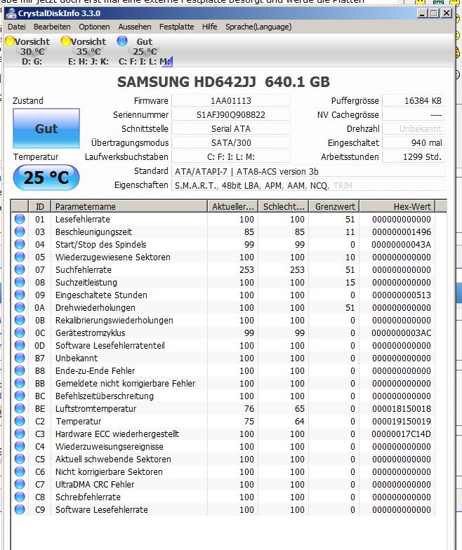

[edit2] Ich hänge noch mal einen Screenshot von der Samsung dran - just in case...:rolleyes:

Omnicron schrieb:
Was ich an deinem Kommentar nicht verstehe: der Fehler ist ja offensichtlich auf der Excelstore passiert (die G-Partition hats ja zerlegt). Warum sollte die 3. HDD (Samsung) betroffen sein?
Das wundert mich eben auch - aber dein Windows Vista ist ja auf der Samsung installiert, oder? Und dieses hatte ja komischerweise die Startprobleme.
EDIT: Die schwebenden Sektoren sind auch nicht besser - diese sind ebenfalls defekt, wurden jedoch mangels Schreibzugriff auf diesen Sektor bisher noch nicht durch einen Reservesektor ersetzt. Dabei handelt es sich um 0x0C, also 12, Sektoren.
EDIT: Die Samsung sieht soweit in Ordnung aus.

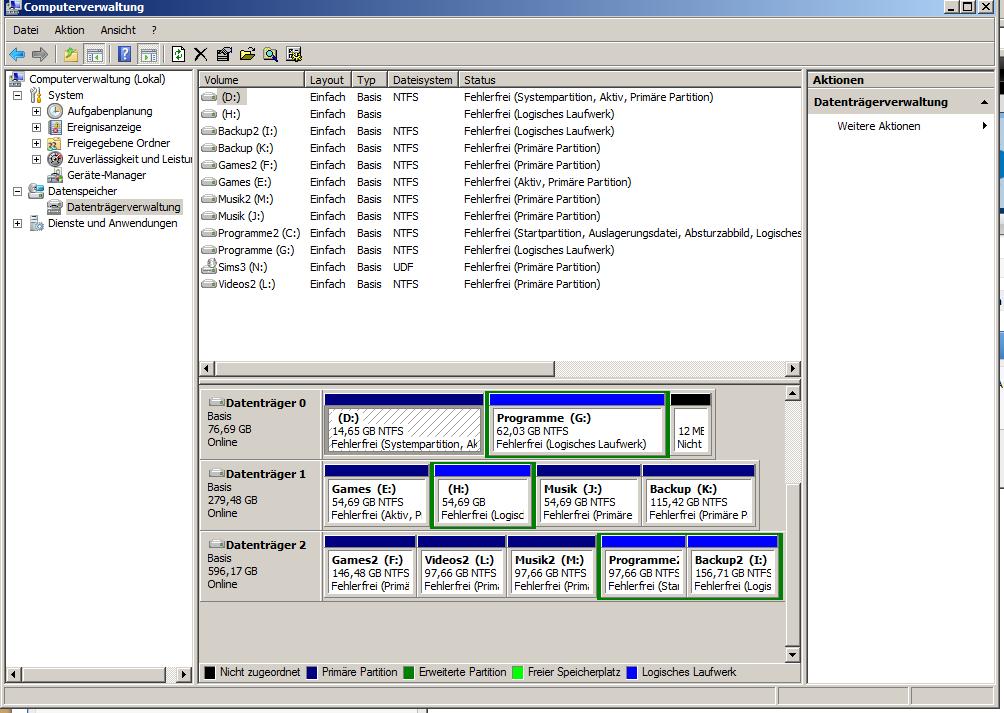

Jup, die Vista-Installation, und damit C:, ist auf der Samsung (Partition = unterste Reihe, zweite von rechts, siehe Screenshot).

Aber dein Betriebssystem liegt auf einer erweiterten Partition - davon kann man nicht booten. So wie es aussieht, liegt der Bootloader von Vista bei dir auf D (14,65GB, Startpartition, Aktiv). Und wenn ich das richtig sehe, dann ist das die ExcelSchrott-HDD - damit erklärt das auch deine Startprobleme.

Die grün umrandeten Partitionen sind erweiterte Partition - von einer erweiterten Partition kann nicht direkt gestartet werden. Außerdem zeigt Windows in der Datenträgerverwaltung an, welche Funktionen von welchen Partitionen übernommen werden. Leider kann man nicht den vollständigen Text lesen, aber so wie ich es sehe, liegen die Startdateien für Windows auf der D-Partition.

Vista musst du normal nicht neu installieren - die Reparatur von der DVD sollte funktionieren, nachdem du die beiden anderen HDDs ausgebaut hast (die Startdateien landen dann auf einer der primären Partitionen der Samsung-HDD). Du könntest die HDDs ja nach der Datensicherung noch eine Weile verwenden und schauen, ob die fehlerhaften Sektoren weiter ansteigen. Allerdings sind die Werte bereits sehr hoch - ich hab auch eine solche HDD weiter-betrieben (und die läuft bis heute), jedoch nur mit 1 einzigen fehlerhaften Sektor.
