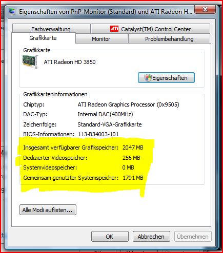

Bei mir nimmt sich Vista (64bit) 1791 MB von meinem Arbeitsspeicher(4GB).
und crysis läuft über stunden ohne probleme. funktioniert das CF sonst problemlos?

bricKed schrieb:
Bei mir nimmt sich Vista (64bit) 767MB von meinem Arbeitsspeicher(2GB).
Das zeigt nicht an, wieviel sich die Grafikkarte vom Hauptspeicher nimmt, sondern wieviel sie sich maximal nehmen kann. Bei ATI scheint es die Hälfte des Hautspeichers zu sein, abzüglich des lokalen Speichers der Grafikkarte (deshalb die 767MB = 2048/2 - 256 und 1792MB = 4096/2 - 256).
