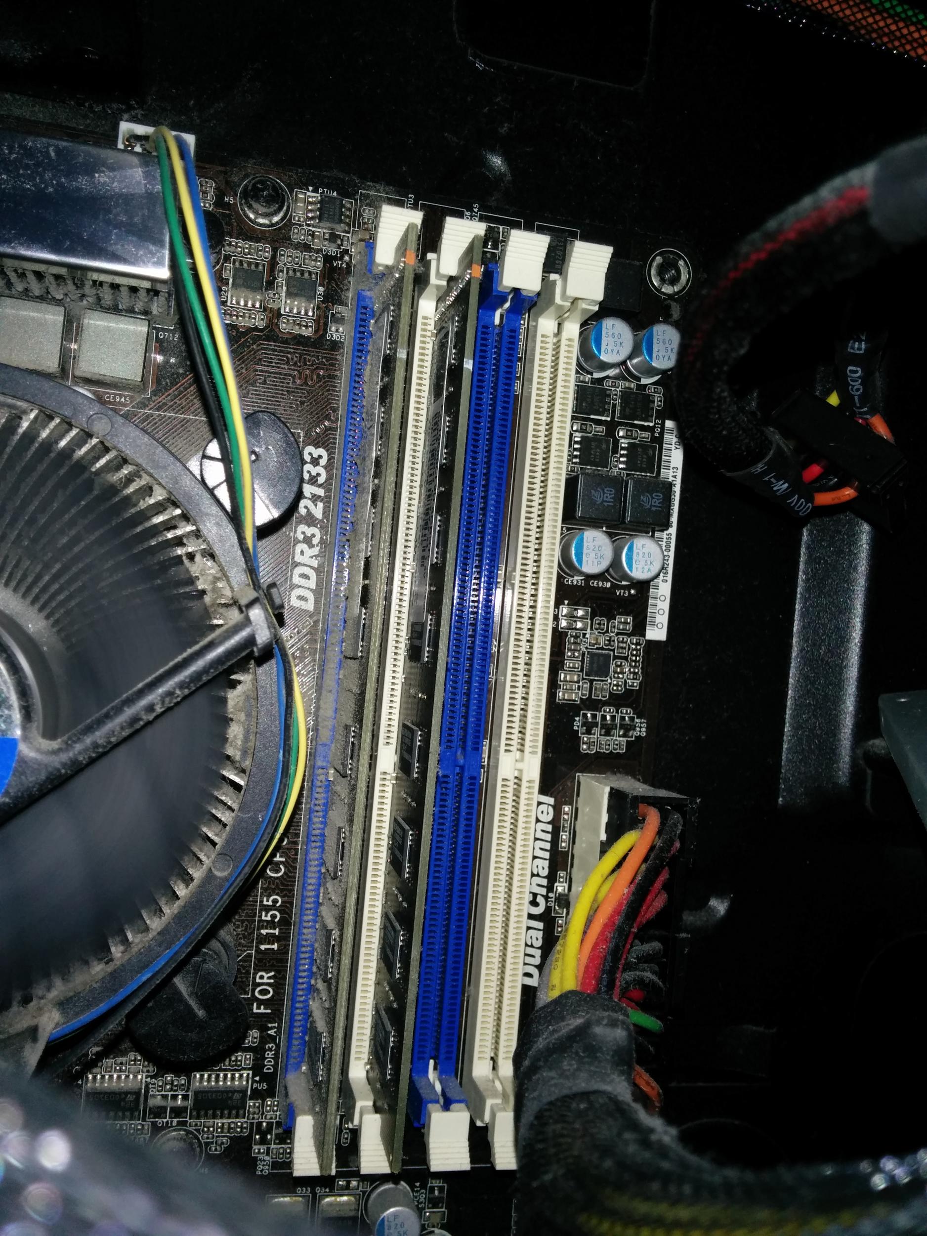

Und zwar habe ich einen PC mit 2 GB Ram speicher (jeweils 1 Riegel) und würde den gerne erweitern. Entweder auf insgesamt 4 GB oder auch einfach einen 4GB Riegel dazu stecken. Leider weiß ich garnicht auf was ich beim Kauf achten muss.
Mein Mainboard ist ein Hewlett-Packard 1497 (ausgelesen mit CPU-Z)
Prozessor, falls das wichtig ist, habe ich einen Intel Core i3 2120.
Im Anhang ist ein Bild vom Mainboard mit den aktuellen Riegeln.

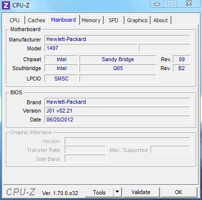

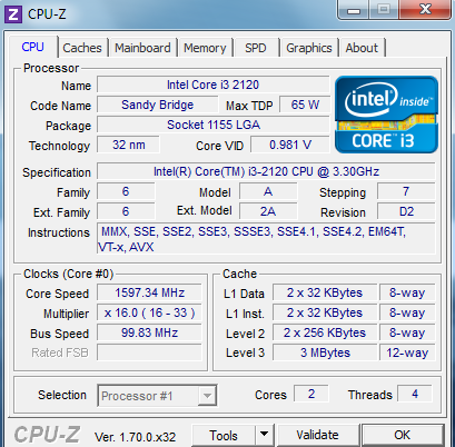

Hmm bei mir funktionieren die Anhänge? Aufkleber wäre zu sehen... ich probier hier nochmal einen screenshot von CPU-Z von Prozessor und Mainboard: (Vom Ram-Speicher selbst habe ich leider keinen Screenshot zur hand... -.-)

Ein Screenshot vom Reiter Memory wäre wenn, dann im sinnvollsten gewesen. Aber das von Jason King vorgeschlagene Kit sollte passen.

Den Riegel habe ich auf dem obersten Slot eingebaut (siehe Foto im ersten Posting).

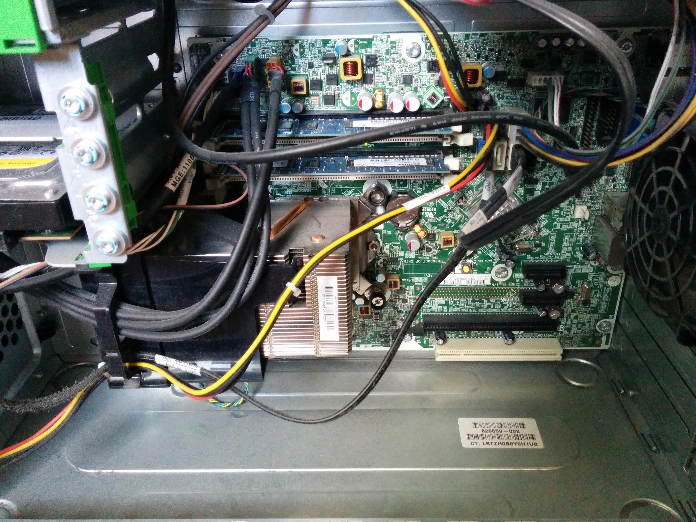

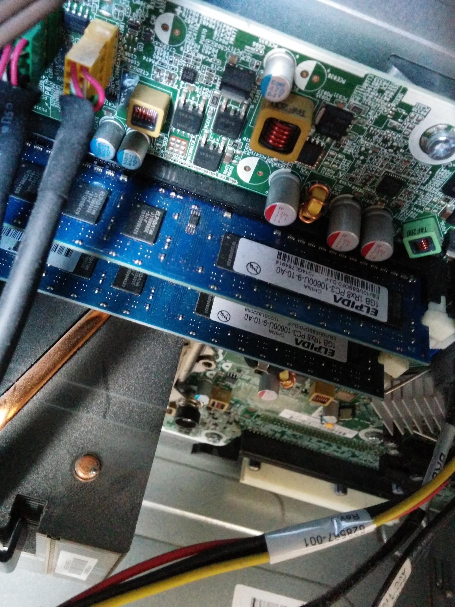

Da mir jetzt ein 4 GIG RAM Riegel übrigbleibt einstweilen, kann ich den in mein aktuelles System einbauen? (siehe Signatur) oder mach ich da eventuell mehr kaputt, als dass es bringt?

Du hast dann halt 12GB. Windows kann dann mehr in den Cache laden.
Kaputt machst du damit nichts.
ja schon, aber es heißt immer, es sollten nur baugleiche ram bzw nur vom gleichen hersteller verbaut werden? stimmt das?
und wie ist denn die korrekte anordnung der ram riegel? vor allem wenn ich da noch einen dazustecke.
ich glaube ich hatte die bisher falsch angeordnet meine zwei vorhandenen. (siehe foto)
ich hab die nebeneinander stecken, wenn ich das jetzt richtig verstanden habe sollten die beide auf der blauen leiste stecken und eines frei sein? und wo steck ich den dritten dazu?
wenn ich die bisherigen umstecke jeweils mit eins abstand auf eine blaue leiste, wo kommt dann der dritte der anderen marke dazu?
