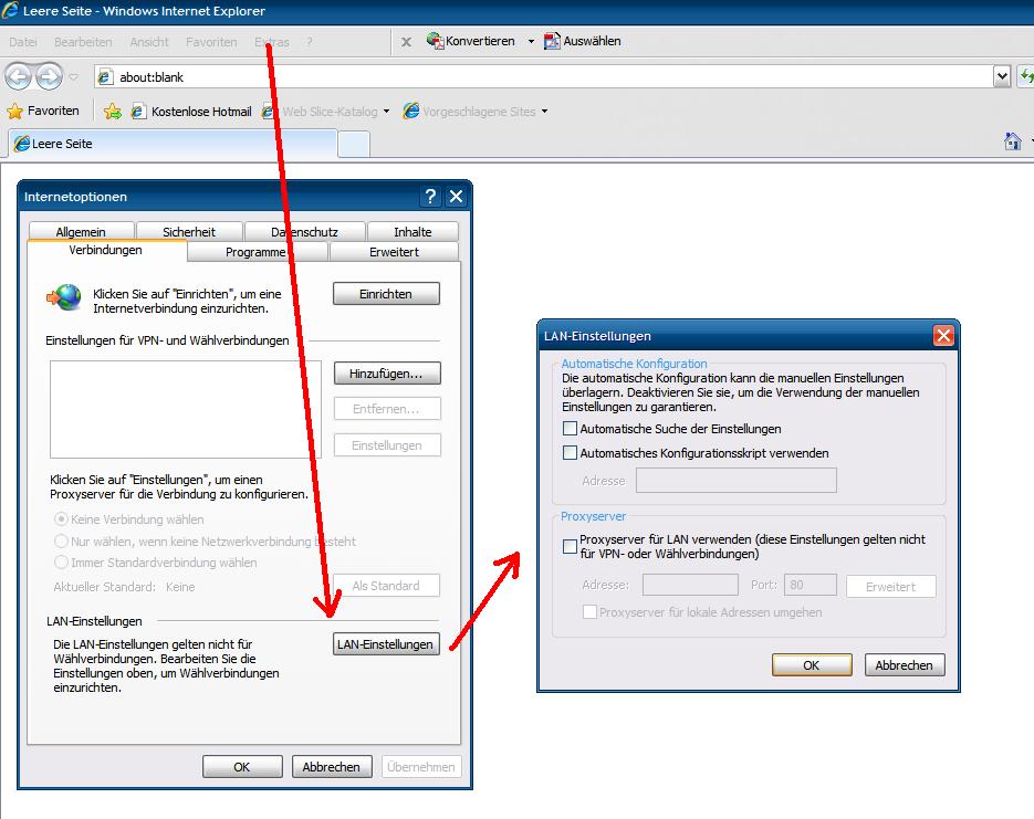

Führe noch mal Windows-Taste und R >> cmd aus und geb mal ipconfig -all ein und mach das Fenster groß und lad das mal als Bild hoch(MAC-Adresse, Rechnername, ... und weitere persönlich Angaben kannst du unkenntlich machen)
Versuch mal die IP direkt über die Browser, vielleicht ist die Host-Datei defekt!?
Evtl Winsock defekt. Glaub ich aber eher nicht aber ver such ists wert, denke ich.
Du bekommst ja eine IP, Du kannst pingen, aber höhere Protokolle sind nicht nutzbar.
