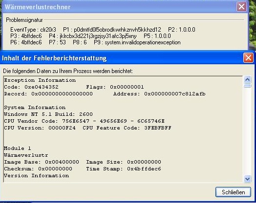

Den Fehlercode habe ich als Screenshot angehangen.

Es wäre mal interessant die ganze Fehlerbeschreibung zu sehen, da man nur erkennen kann das du eine InvalidOperationException irgendwo nicht auffängst.
So, nach ca. einer Stunde googeln muss ich die Frage doch noch stellen: Wie komme ich an den Fehlerbericht? ;)
Den Text aus dem Fenster kann man nicht kopieren und mit dem Tool "Dr. Watson" hab ich es schon ausprobiert, aber das erstellt kein crash file.

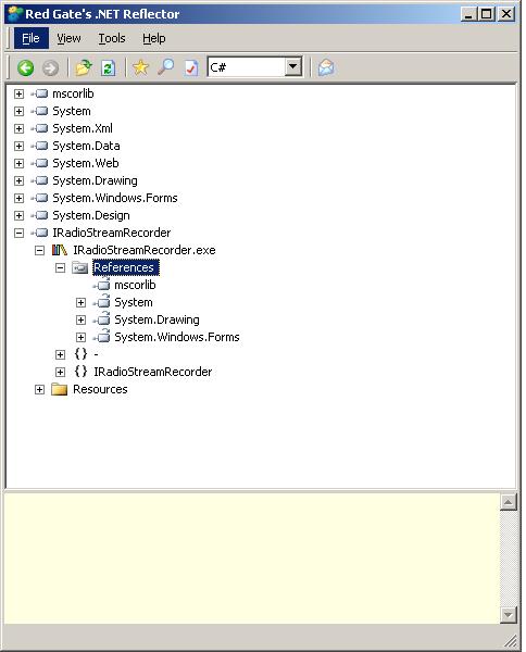

Andere Möglichkeit wäre der .Net Reflector um rauszufinden welche DLLs tatsächlich referenziert sind. Download ist hier: http://www.red-gate.com/products/reflector/
Das Tool ist installationsfrei. Kopiere es dir am besten auf einen USB Stick und starte es bei jedem Rechner mal. Im .Net Reflector über das Menü File/Open... öffnest du dein Programm und navigierst zu den References, wie ich es im Screenshot für "IRadioStreamRecorder" gemacht habe. Wenn jetzt eine DLL auf dem Rechner fehlt, sollte diese mit einem roten Icon statt dem graublauen Icon versehen sein. So bekommst du zumindest schon mal raus, welche DLL evtl. fehlt.
