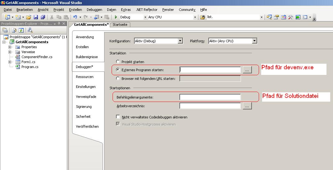

Man kann seinen eigenen Code auch im Visual Studio debuggen um mal zu schauen welche Methode nun durch den Designer ausgeführt wurde und zu dem Fehler führt. Das funktioniert jedoch nicht mit den Express Varianten von VS sondern erst ab Standard, evtl. ist da VS2010 Express besser, das kann ich aber mangels Installation nicht testen und wäre dankbar, wenn mir einer mal paar Infos darüber rausgibt. Also folgendermaßen debuggt man den Code, wenn er im Designer geladen wird:
Bei den Projekteinstellungen gibt man unter dem Punkt "Debuggen" entweder das Programm selbst oder eine beliebige andere Anwendung zum Debuggen an. Hier muss man den exakten Pfad zur devenv.exe (inkl. devenv.exe) angeben. Ganz in der Nähe von diesem Feld gibt es ein weiteres Feld wo man die Befehlszeilenparameter für den Debug-Start angibt. In dieses Feld trägt man nun den exakten Pfad (inkl. Name) der Solution-Datei ein. Danach erstmal Änderungen speichern.
Externes Programm starten: "C:\Progamme\VS_XYZ\devenv.exe"
Befehlszeilenargumenten: "X:\MyCodes\MySolution\MySolution.sln"
Wenn ihr nun das Debuggen startet, lädt eine zweite Visual Studio Instanz und öffnet das Projekt zum 2. Mal. Der Debugger von VS verbindet sich dabei automatisch mit der 2. VS Instanz und versetzt diese in den Debugmodus. Ihr könnt nun in euren eigenen Quellcodes innerhalb der 1. Instanz eure Breakpoints über all da setzen, wo ihr vermutet, wo das Problem stecken könnte, z.b. im Konstruktor der extErrorProvider Klasse. Danach ladet ihr in der 2. Instanz den Designer der Form. Wenn ihr die Breakpoints richtig gesetzt habt, dann unterbricht das erste Visual Studio die Ausführung und ihr könnt wie gewohnt mit dem Debugger durch die einzelnen Anweisungen steppen. So sollte auch so manch ungelöstes Problem im Designer vor euren Augen aufblitzen, es sei denn ihr landet unmittelbar dank Exception an der entsprechenden Zeile.
