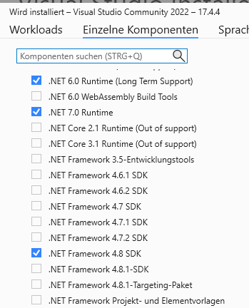

Über was für eine alter .net Version reden wir denn? Normal kann man einige ältere Varianten über den VS Installer > Ändern > Einzelne Komponenten hinzufügen wenn man die braucht.

Der Code ist von 2009. Ich weiß nicht mehr welche .NET Version zu der Zeit aktuell war.
Dann würd ich mal 3.5 unterstellen, vielleicht auch 4.0 - das sollte aber in der csproj drinstehen.
3.5 könnte man aber immernoch aktivieren.
