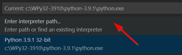

Bei mir ist Python unter VS Code so eingebunden (sollte auch bei dir funktionieren, da du die Extension ja bereits in VS Code installiert hast):
Also nen Klick unten in die Leiste....und dann kannst du oben die Python-Executable verlinken.

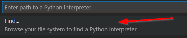

Schaust du settings.json:
Diese Menüpunkte fehlen mir zwar, aber ich weiß, wo die liegt. Die heißt bei mir allerdings argv.json
Schritt 1:
Schritt 2 (Klick)
Schritt 3 (klick):
Es öffnet sich der Dateiexplorer. Dann die Python.exe auswählen (müsste in deinem Pythonordner liegen). Das war es.
Die settings.json wird automatisch angelegt.
Okay, das ist auf den Workspace bezogen (sehe ich gerade).
Eventuell installiere ich mir mal den Rest von dir (den Extensions). Dann kann es vielleicht besser nachvollziehen.
Siehste, es existiert weder unten die Anzeige Python noch öffnet sich der Dateiexplorer, wenn ich da ins leere Feld klicke. Ich installiere Python mal neu, vielleicht kommt der mitm Leerzeichen im Pfad "C:\Program Files\ nicht klar
Geh mal in die Settings (über das Zahnrad unten links). Da kannst du den Pfad global einstellen. Bei mir steht da halt jetzt nur Python drin (weil es bei mir Workspace-bezogen ist).
