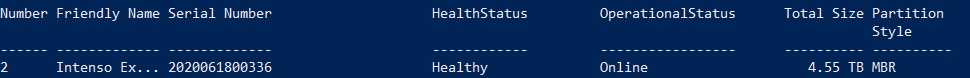

ich würde gerne einfach das Problem ausschließen das die Festplatte falsch formatiert wurde.
Denn genau dadurch kann es zu Datenverlust kommen.
Den wir ja vorliegen haben … und genau 20 Jahre heist das MBR noch aktiv im Kopf sein kann und seit 10 Jahren eigentlich abgelöst gehört bei größeren Festplatten … -> GPT
das hat nichts mit NTFS zu tun … gab schon genügend "Probleme" gerade bei emulierten 4k am Ende.
Zwar wird geschrieben das nicht mehr als 2 TB gehen … aber oft ging doch mehr zu adressieren und dann kam es zu Datenverlust.
Es sagt ja keiner das es mit xxx Festplatten nicht gut ging … aber einmal nen Fehler eingebaut und den nicht erkannt dann bist du später wieder da wenn es der gleiche wieder wird.
Und 20 Jahre keine Probleme heist mit der Info das du nicht MBR/GPT kennst das du an dem Thema glücklich vorbeigeschifft bist.
Einfach Get-Disk in der PowerShell eingeben und das Bild hier anzeigen reicht ja … wie in dem Verlinkten Text steht da ja dann die Partition Style mit bei und wir sind safe.
Alles klar, das habe ich gemacht. Der Screenshot ist anbei.
Noch ein Hinweis: Wenn ich es richtig verstehe, entstehen der von dir beschriebene Fehler dann, wenn man quasi mehr auf die Platte lädt, als sie eigentlich ab kann (dann würde sozusagen der "überschüssige Teil" den bereits geschriebenen Teil wieder überdecken). Wenn das gemeint ist, halte ich das bei der Platte für unwahrscheinlich. Sie ist mit 5 TB (bzw. 4.55 TB) ausgezeichnet, befüllt war sie aber maximal mit ca. 500 GB. So abweichend von der Größenbeschreibung sind hoffentlich nie irgendwelche Platten gewesen.

Es geht nicht darum wieviele Daten drauf sind sondern wo sie geschrieben wurden ... das kannst du am wenigsten beeinflussen ... daher können dabei Datein überschrieben werden und dann hast du halt Null Inhalt ...
daher kann es bei einer MBR Formatierung halt zu Datenausfall führen egal wieviele Daten man drauf schmeisst. Speziell bei 4k Sektoren über Emulation.
Was "normal" dabei ist ... einfach alle Datenträger GPT Formatieren die größer 2 TB sind dann umgeht man einige Probleme.
Bei realen 4K Sektoren wäre vielleicht auch nichts passiert ... da die 2 TB ja nur bei 512 Byte Sektoren gelten ... bei Emulation kann man doof dastehen da gibts diese Probleme halt öfters... das auf einmal Daten weg sind.
Verschiebt die Grenze aber ja auch nur auf 16 TB .... also am besten jetzt umgewöhnen.
Alles ab Windows Vista kann GPT lesen ... und per UEFI booten geht auch.
Ansonsten sind wohl deine Daten auf anderen Festplatten auch gefährdet falls die Datenträger auch größer 2 TB sind und MBR formatiert.
Umstellen MBR zu GPT geht aber dafür muss die Platte leer sein.

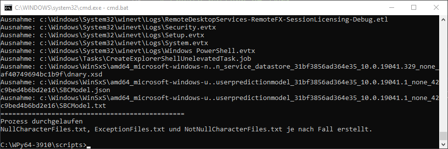

So, erste Version steht.
Gebrauchsanweisung:
Ich davon aus, dass du kein Python installiert hast.
Ich empfehle WinPython, da das recht easy ist:
Für das kleine Script reichen diese Versionen:
WinPython64-3.8.7.0dot = Python 3.8 64bit only
WinPython32-3.8.7.0dot = Python 3.8 32bit only
Du benutzt vermutlich ein 64bit-System, dann kannst du ruhig die Version nehmen. Wenn du dir nicht sicher bist, dann nimm die 32bit-Version.
Download unter:
https://github.com/winpython/winpython/releases/tag/3.0.202011219

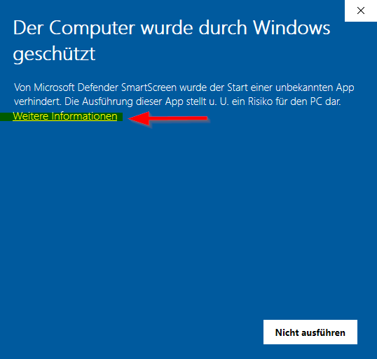

Falls Windows mal wieder herummuckt, auf "Weitere Informationen" und dann auf "Trotzdem ausführen" klicken.

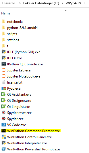

Du kannst es ruhig auf "C:\" entpacken.
Doppelklick auf "WinPython Command Prompt.exe":
Das Script aufrufen (den Übergabepfad musst du natürlich auf deinen Bedarf anpassen):
Zugucken, abwarten und Tee trinken:
usw....
Je nachdem auf wie vielen Bytes die Prüfung stattfindet und wie viele Dateien geprüft werden, kann das durchaus dauern.
Die Dauer hängt unter anderem davon ab, auf welche Länge an Bytes, die Anzahl der zu prüfenden Dateien und dem Typ der Festplatte ab.

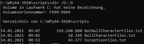

Kleiner Benchmark (mit 1024 Bytes Prüfblock) bei mir:
Laufwerk: 260 GB an Daten, SSD, sehr viele Dateien (etwa 1.4 Millionen) -> etwa 90 Minuten
Das Script kannst du gern anpassen. Kaputt machen kannst du da nicht viel. Nur nicht os.remove auf dem Datenträger ausführen. ;)
Da das Script (Lizenz: "THE BEER-WARE LICENSE") kleiner als 100 Zeilen ist, stelle ich das dann doch hier hinein.
Wenn es Fragen gibt, kannst du mich gern per PN kontaktieren. Das hält den Thread sauber. Vielleicht findest du ja Gefallen, dir bei Bardarf auch kleine Helferchen zu scripten.
Relevante Variablen für dich im Script sind :
Zeile 4: "number_of_bytes = 1024" Es wird ein Muster (pattern) von 1024 "leeren" Bytes erstellt mit dem dann die ersten 1024 Bytes einer zu prüfenden Datei verglichen werden.
Zeile 6: "p = Path(r'E:\\')". Hier den Laufwerksbuchstaben oder Ordner anpassen, falls es nicht passen sollte. In dem Fall prüft er die komplette Partition E.

print(str(filename_null_character) + ", " + str(filename_exceptions) + " und " + str(filename_not_null_character) + " je nach Fall erstellt.")
Info:
Viele ISO-Dateien und andere Images enthalten am Anfang sehr viele Nullbytes. Warum auch immer. :)
Ist mir aufgefallen.
Nimm im Zweifel einen Hex-Editor wie diesen hier:
https://github.com/echo-devim/fhex
Das Script ist auch als Upload angehängt. Da keine Pythondateien erlaubt sind, musst du nach dem Download die Dateiendung auf *.py ändern.
Reaktionen: HumbleDiscovery und Jubeldibub
