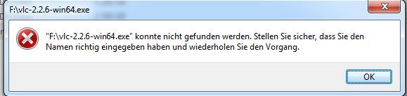

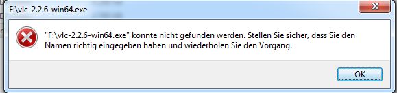

VLC player lässt sich nicht installieren
- Ersteller prati
Hab ich versucht, hat aber nichts gebracht. Außerdem habe ich mit derselben .exe auch auf einem Laptop den Player installiert und da ist es gegangen.
Und jetzt habe ich mit der gleichen .exe Datei den VLC auf dem anderen Laptop problemlos installiert.
Mir schwant Übles.
Mir schwant Übles.
