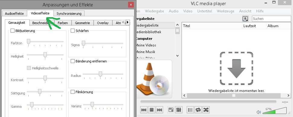

Man kann doch auch am VLC Player die Einstellungen verändern wenn gewünscht.
Und die Bildausgabe ist auch abhängig vom gewählten Videorenderer.
Einzustellen in der erweiterten Ansicht unter Video / Ausgabemodule.
Alles eine Konfigurationssache.

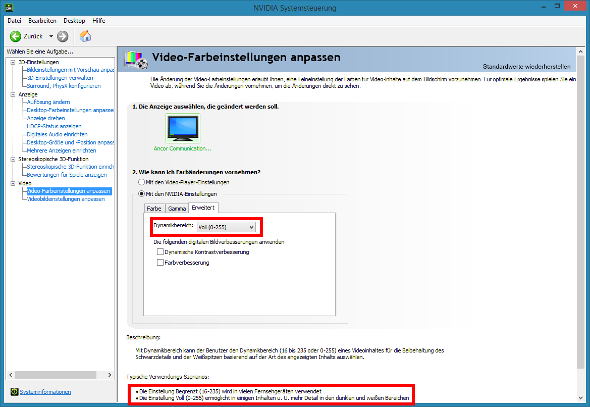

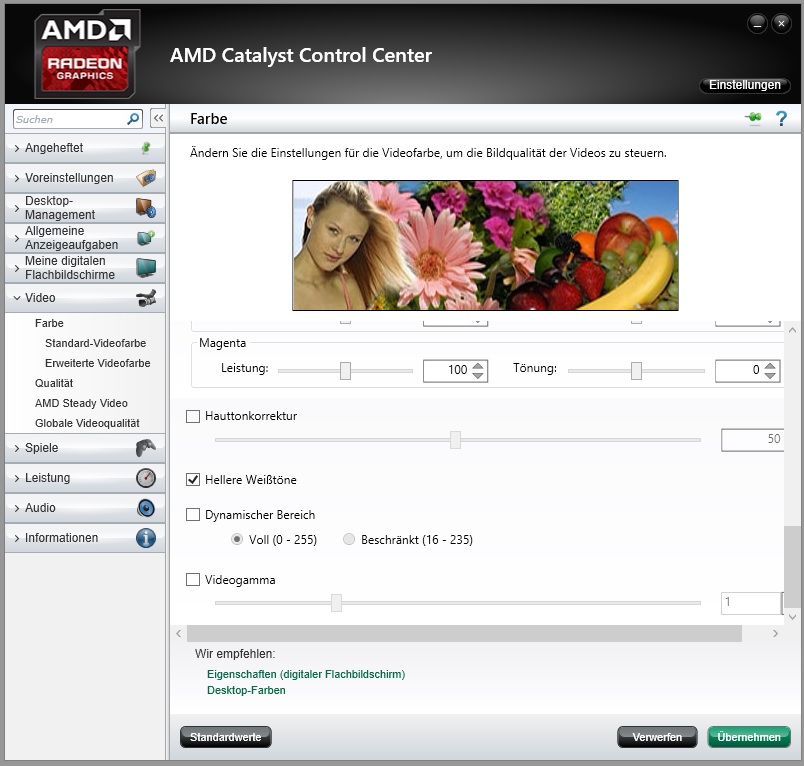

Das "zu helle" Video wird mit dem Farbraum 16-235 ausgegeben. Das ist meistens leider die Standardeinstellung im nVidia und AMD Treiber. Wenn dann ein Player die entsprechende Schnittstelle nutzt, greifen diese Einstellungen und das Video wird eben mit dem Reduzierten Farbraum wiedergegeben und nicht mit den vollen 0-255.
Das führt dazu, dass Schwarz nicht richtig schwarz ist und weiß nicht richtig weiß.
Hier ist die Einstellung bei nVidia. Bei AMD ist sie auch irgendwo in den Videoeinstellungen des Treibers zu finden
