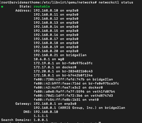

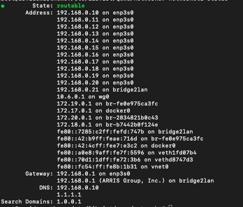

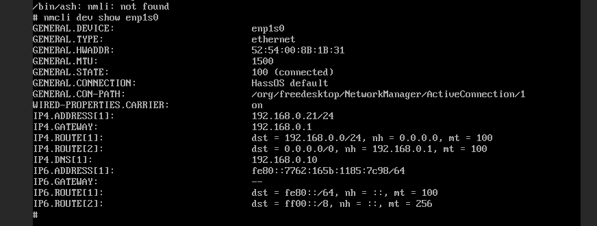

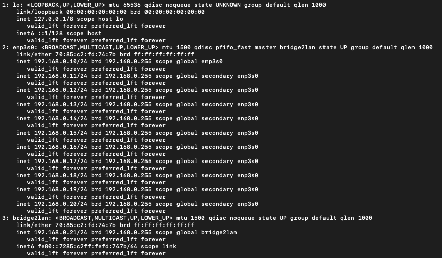

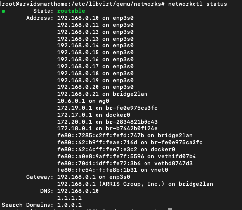

ich habe auf meinem OMV 5 (Deb10) via KVM HomeAssistant laufen. Ich habe ganz ordentlich über netplan ein bridge device erstellt und der VM als Interface zugeteilt. Wenn die VM nicht läuft, lässt sich die IP anpingen. Wenn die VM läuft gibts einen timeout.
In der VM sieht es so aus:
auf dem Host sieht es so aus:
Der status sieht folgendermaßen aus:
die Host bridge ist folgendermaßen konfiguriert:
der NetworkManager gibt mir als aktive Connection das hier :
Wo könnte der Fehler liegen?

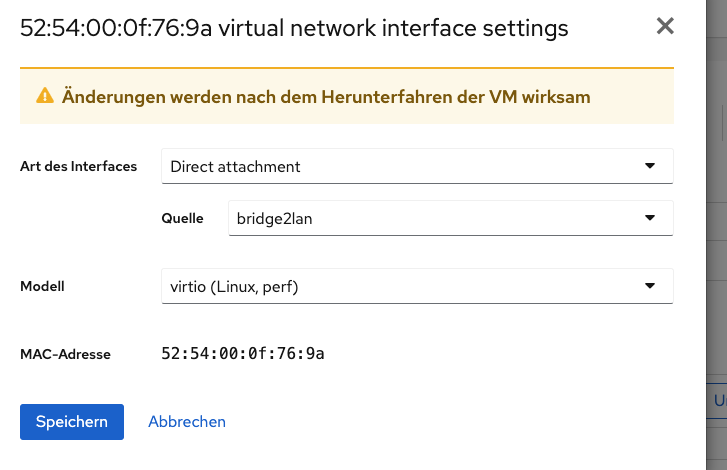

Ich hatte eine Vermutung und zwar hatte ich die bridge falsch an die VM gekoppelt.
So lässt sich die VM im Betrieb anpingen:
vorher hatte ich "Bridge to Lan" als Art des Interfaces (die Oberfläche ist Cockpit als GUI für KVM)
Für einen Moment nach der Änderung konnte ich auch das Web-Interface von HomeAssistant erreichen.
Nun geht es leider nicht mehr, obwohl die VM anpingbar ist.
Die nächste Baustelle..
So, mein Fehler, das Image war korrupt (wenn man das so sagen kann). Nun scheint es zu funktionieren.
