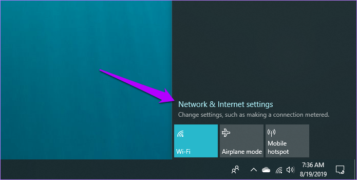

Wichtig ist nur ab "Bridge Network Connections".
Die Überbrückung beider von Windows Sandbox und dem Host-Betriebssystem verwendeten Netzwerke ist der nächste Schritt, den Sie unternehmen sollten, um das Problem zu lösen. Das ermöglicht eine bessere Kommunikation zwischen den Netzwerken. Es ist etwas, das du unbedingt tun solltest.
Schritt 1: Klicken Sie auf das Wi-Fi- oder Ethernet-Symbol in der Windows 10-Taskleiste des Hosts und dann auf Netzwerk- und Interneteinstellungen.

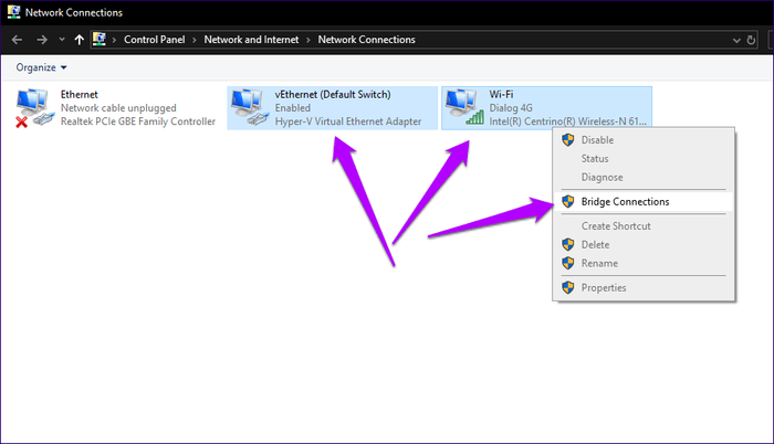

Schritt 2: Klicken Sie im angezeigten Dialogfeld Statuseinstellungen auf Adapteroptionen ändern.
Schritt 3: Halten Sie die Strg-Taste gedrückt und wählen Sie dann sowohl die Host-Netzwerkverbindung (Wi-Fi oder Ethernet, je nachdem, was aktiv ist) als auch das vEthernet Hyper-V Virtual Ethernet Adapter Netzwerk aus.
Klicken Sie anschließend mit der rechten Maustaste auf eine der ausgewählten Verbindungen, und klicken Sie dann auf Bridge-Verbindungen.

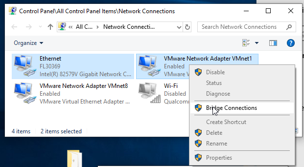

Kann es sein das Du die Bruecke innerhalb der Sandbox machen willst?
Die Sandbox kennt deinen LAN/WLAN-Adapter nicht! ;)
Hier als Beispiel mit VMware. Ist fast das Gleiche.
Innerhalb der VM
Ausserhalb der VM
Alles klar?

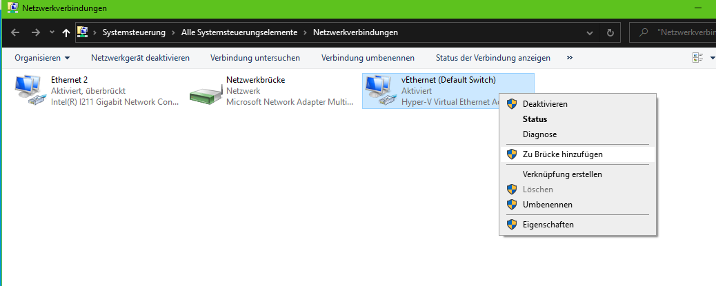

Ein Problem bleibt jedoch bestehen. Wird die Sandbox wieder beendet, hat diese beim nächsten Start wieder kein Internet. Herausbekommen habe ich jetzt folgendes:
Wird die Sandbox erneut gestartet, listet sich der HyperV Adapter wieder in den realen Netzwerkverbindungen auf.
Damit alleine funktioniert aber keine Verbindung in der Sandbox mehr. Klickt man in den realen Netzwerkverbindungen mit der rechten Maustaste jetzt auf den HyperV Adapter, wählt man "zur Brücke hinzufügen aus", beendet dann die Sandbox und startet sie anschließend wieder. Erst dann hat man eine Internetverbindung ...
Das Problem ist, das dann beim wiederholten Beenden der Sandbox auch der vEthernet (Default Switch) Adapter aus den realen Netzwerkverbindungen verschwindet und kommt dann erst beim nächsten Starten der Sandbox wieder in die Liste der Netzwerkverbindungen, wo er aber erst wieder manuell zur Brücke hinzugefügt werden muss.
Was ich nicht verstehe ist, das der vEthernet (Default Switch) beim ersten Beenden der Sandbox in den realen Netzwerkverbindungen bestehen bleibt. Beendet man die Sandbox aber ein zweites Mal (mit aktiver Brücke), verschwindet der vEthernet Adapter auch aus den realen Netzwerkverbindungen. Und beim nächsten Start der Sandbox ist dieser Adapter wieder ohne aktive Brücke.
