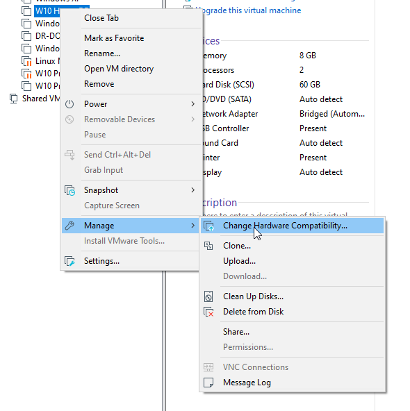

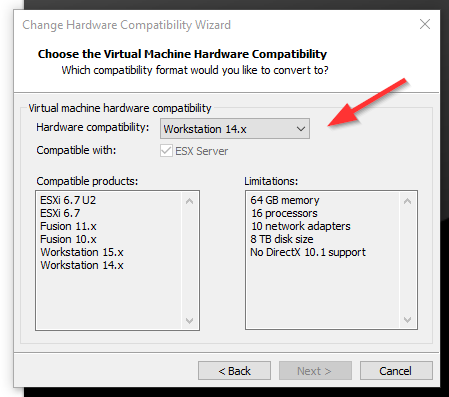

BFF schrieb:
Keine Ahnung ob das funktioniert. Wird mir im VMware wKS angeboten. :D

naja ob der das dann in der datei abspeichert oder in der jetzigen sitzung ist die frage .. mit meiner softwareversion geht das , mit der installierten auf dem älteren eben nicht ;)
bei dem converter .. hmm was muss ich anklicken ?
Probieren. Ich konvertiere oefter passende Maschinen hoch und runter damit.
