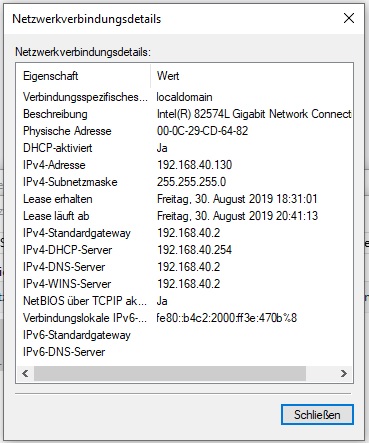

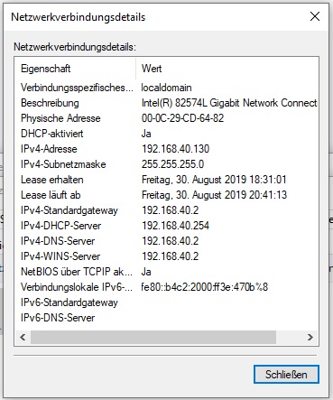

Und so siehts im Vm W10 aus (VM NAT konfiguriert):
Windows hat eine Netzwerkkonfiguration erhalten. Ist nur die Frage ob statisch oder dynamisch.

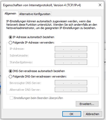

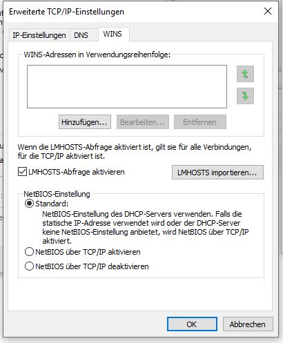

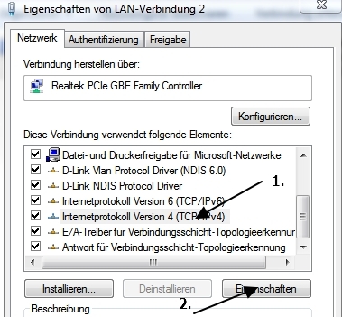

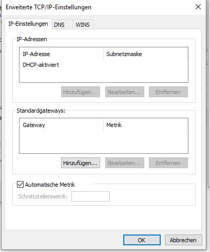

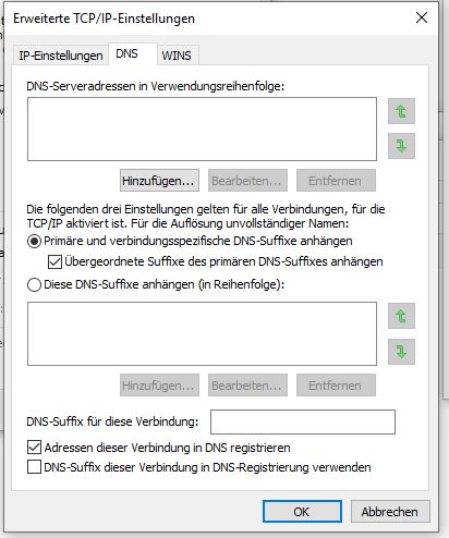

816507
Schau da mal nach ob dort IP-Adressen hinterlegt sind.

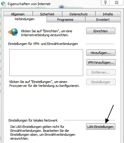

Dann schauen wir mal nach dem Proxy. Geh mal in die Internetoptionen.
816523
Schau da mal rein ob was hinterlegt ist.
Reaktionen: Harsiesis
Ahhhhh :daumen:
Da ist doch was
816525
Wie mache ich das nun denn am besten, dass ich die Daten nicht immer neu manuell eintragen muss wenn ich in der Schule bin?
EDIT: Ahh einfach deaktivieren. Daten bleiben ja erhalten xD
Und es funktioniert :daumen: Danke dir viel mals
